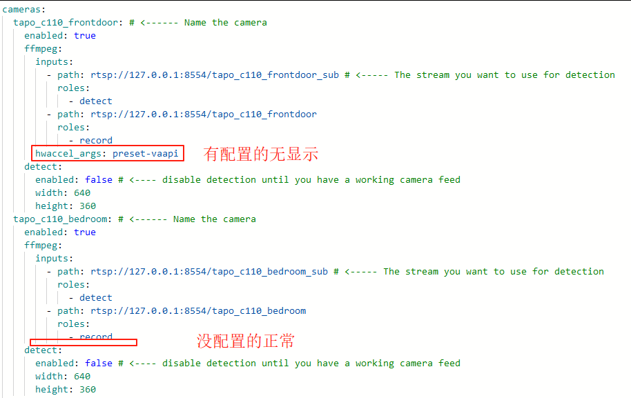

通过应用中心安装的Frigate,按照官方文档配置了go2rtc的rtsp流之后预览正常,但是应该走的是CPU解码,占用10-20%,于是参考官方文档的说明,尝试配置ffmpeg的硬件加速类型为 preset-vaapi

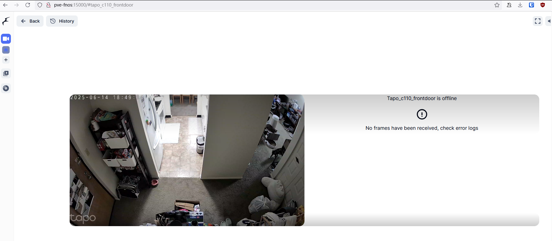

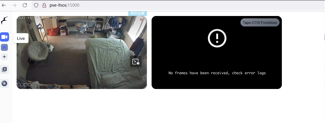

服务重启后问题出现,在主页预览时,没有配置硬件加速的摄像头可以正常预览,而配置了硬件加速参数的摄像头无法预览,提示 No frames have been received, check error logs。但奇怪的是,点击这个无法预览的摄像头进入详情页面时,监控画面又能正常显示了,看起来似乎只有小窗预览会有问题。

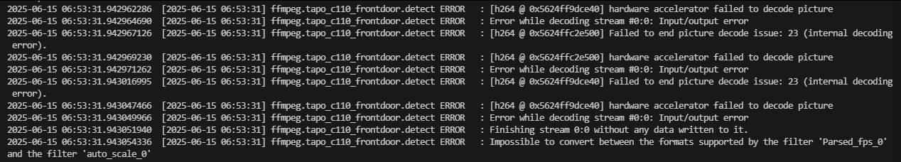

查看Docker日志,可以看到似乎是Frigate无法调用DG1进行解码:
