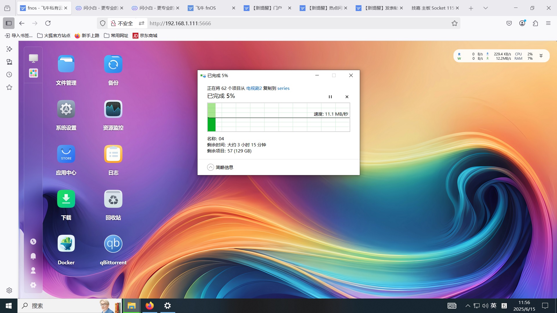

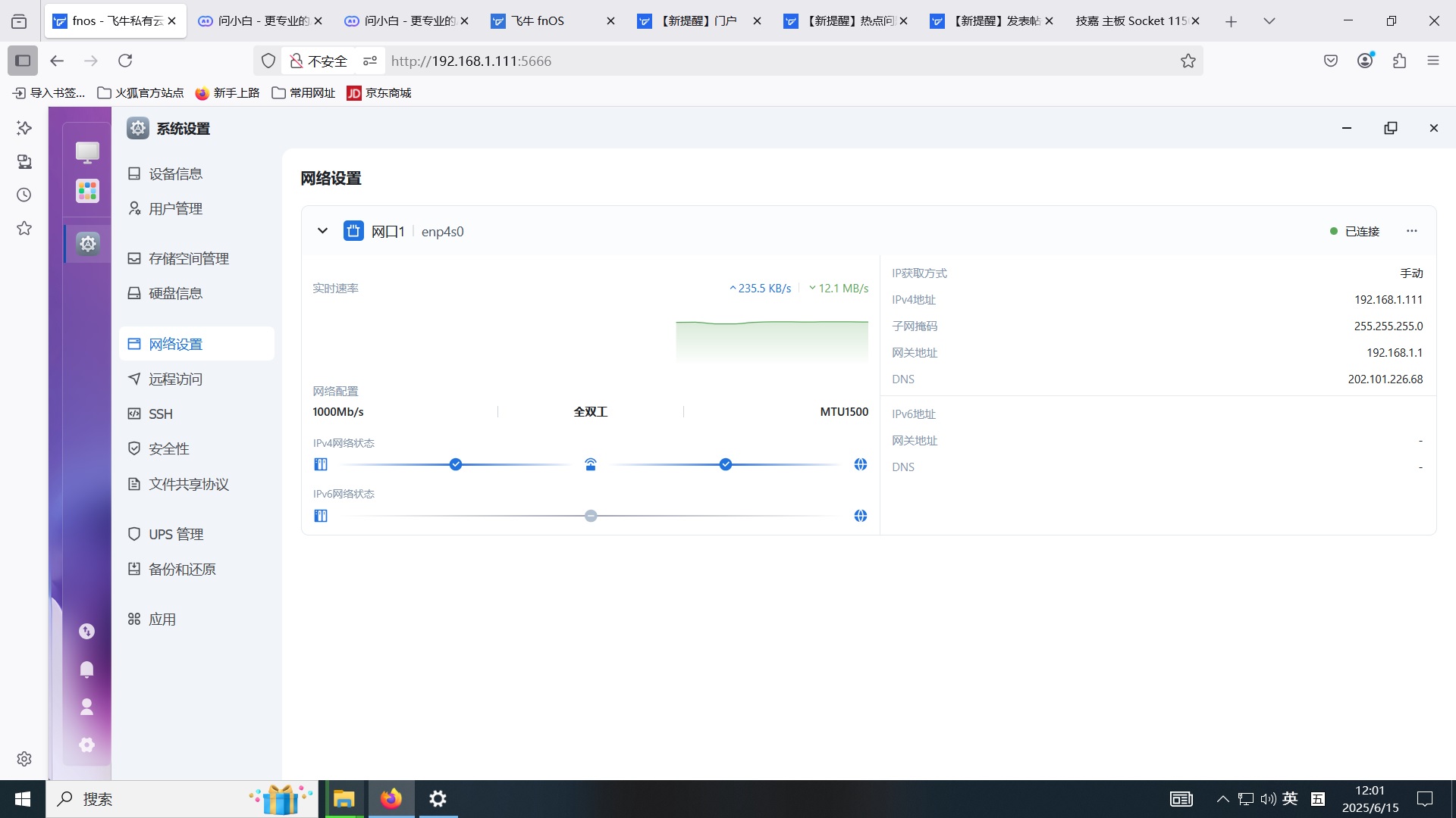

设备环境:(物理机、局域网/全1000M、系统/版本0.9.9、网卡型号:qualcomm atheros killer e2201,不在网卡范围验证表里,个人猜测是不是网卡兼容性的问题)
BUG现象:(通过windows 10电脑-2.5G网卡访问,经过Windows到飞牛os、飞牛os到Windows操作后,出现了所有硬盘间双向拷贝低速-每秒11M情况,有现场截图见附件。飞牛os到本机不同硬盘的速度能达到每秒150M左右)

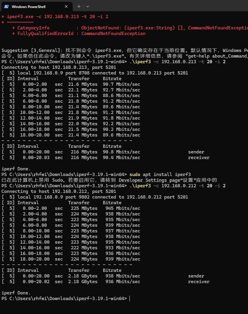

2025-8-9 11:05:12 显示全部楼层
同样的问题,测速正常的是在群晖的虚拟机上安装的飞牛,在索泰实体机上安装的飞牛测速只有100M

2025-9-13 13:15:35 显示全部楼层
兄弟解决了吗?我也是同样的问题
不好意思才看到,解决了,经查还是网线的问题。  详情 回复
