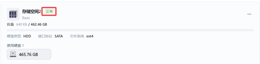

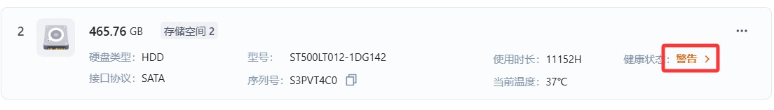

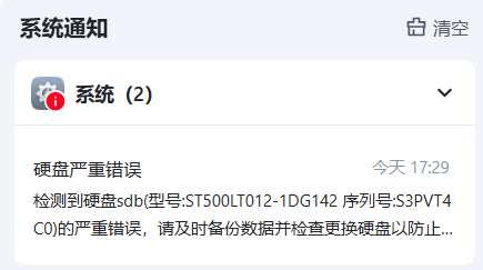

刚在系统中添加了一块硬盘,系统提示硬盘有严重错误,可是检测硬盘后,系统提示硬盘没事,整不明白了,硬盘到底有没有问题,还请大佬指点迷津,上图说话

错误时有时无, 检查下供电, 我之前就是, 某个硬盘报错, 后来发现是电源没插紧

重新拔插硬盘供电线或者换个口
应该是硬盘本身的问题了,以前硬盘用DG检出过坏道,后来用软件修复以后对付用的。这次启用只为测试飞牛是不是好用。现在把硬盘做成移动硬盘了  详情 回复

2025-7-3 04:59:26 楼主 显示全部楼层
[quote][size=2][url=forum.php?mod=redirect&goto=findpost&pid=142332&ptid=28769][color=#999999]风雨丛中过 发表于 2025-7-2 22:51[/color][/url][/size] 重新拔插硬盘供电线或者换个口[/quote]
