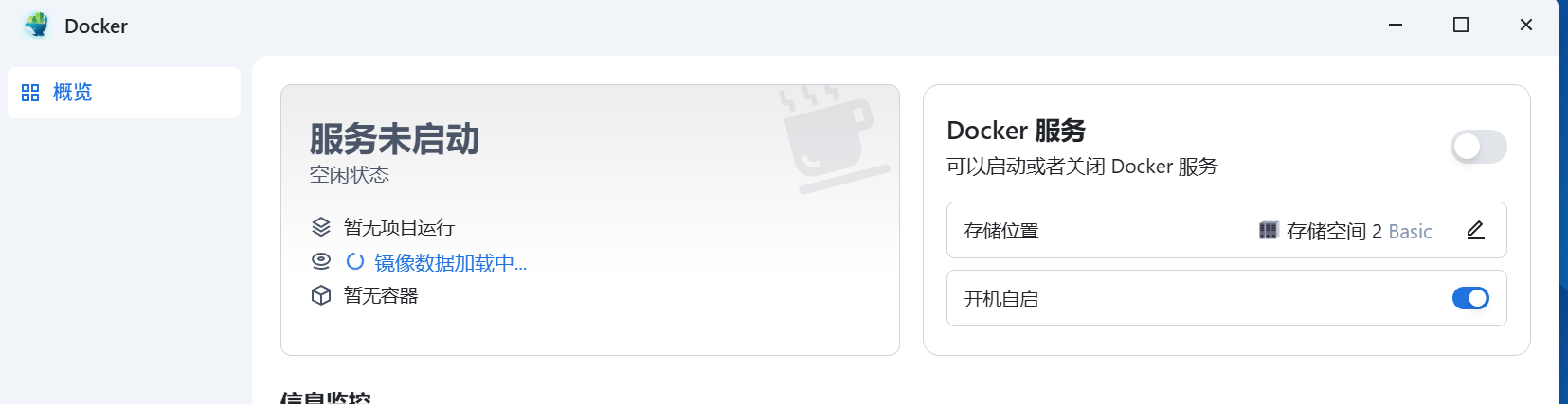

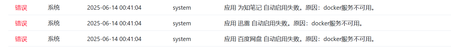

更新最新系统后 docker容器全部消失 compose存在 不能构建 且点击docker服务后显示镜像数据加载中后一段时间自动关闭
