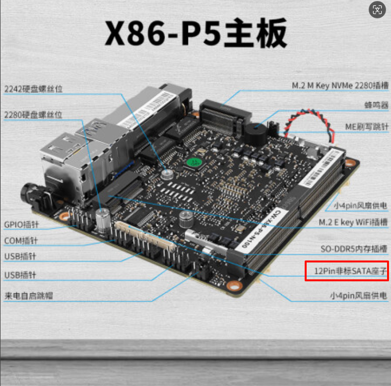

使用畅网X86-P5主板 V3官网机箱方案,论坛找的图片。
情况描述
安装了飞牛OS 0.9.9版本,我是用CD2挂载了网盘,然后刮削(其实跟下载差不多),网速保持在80-110mb/s,然后半个小时左右系统就死机了,可以稳定复现。
开始以为网口掉了, 但是后面看hdmi的console也会直接死掉,没有输出,最先开始怀疑网口i226v的驱动有问题,现在又怀疑内存有问题(买的是京东旗舰店的英睿达D5 4800 16G)
在论坛想找个同样装了物理飞牛的朋友,看看你们的设备会有这样的现象吗?

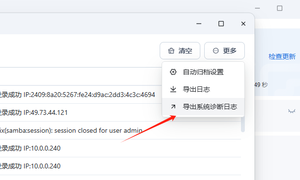

2025-6-18 22:54:39 显示全部楼层
kal 发表于 2025-6-16 13:19
可以 晚上我复现再抓一下log
日志里面有个导出,你可以导出就看看
