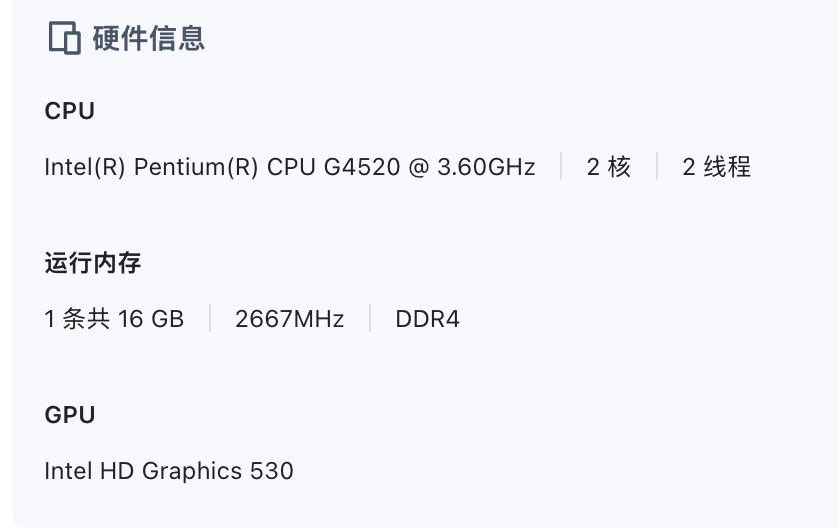

我在使用飞牛影视TV端播放影片的时候,非常的卡顿,CPU也持续占满,我感觉我NAS的配置也不算低啊。同样的影片我在infuse上播放非常的丝滑,不知道是什么原因。

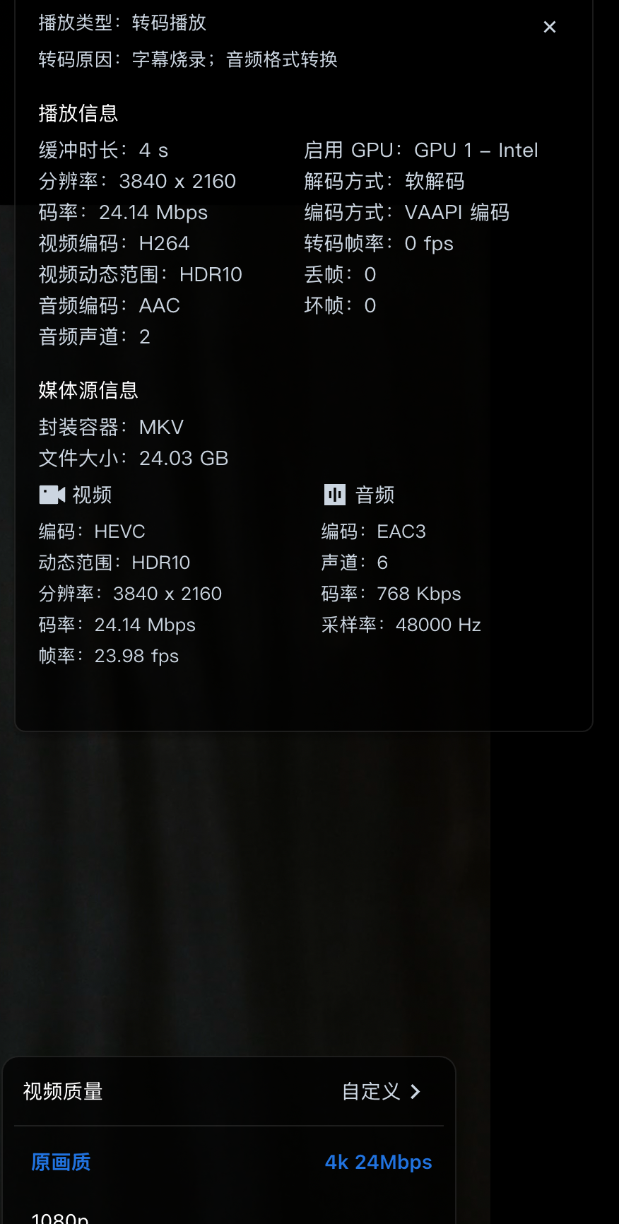

cpu持续占满说明是在用cpu转码,看看影音设置 gpu加速转码选项打开了吗
打开了,但是我使用的是原画,没有转码  详情 回复

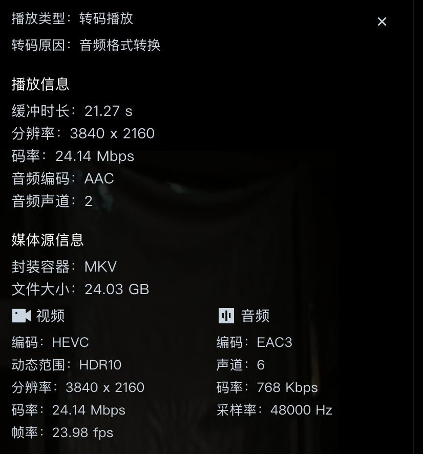

播放的时候从tv端看看详情,确认一下是不是转码了。
我注意到,我使用原画质,他也是显示类型为转码播放  详情 回复

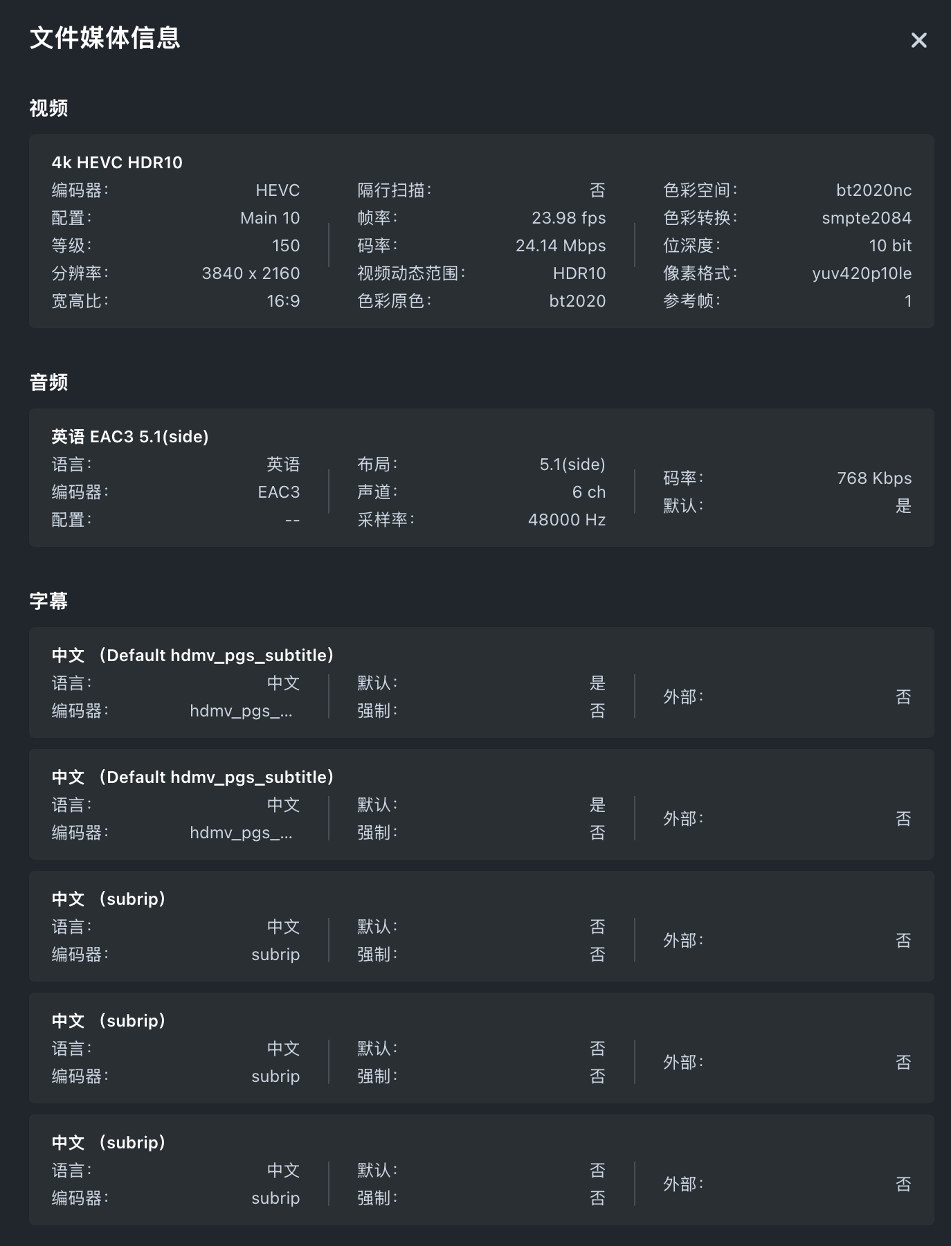

2025-6-16 11:43:32 显示全部楼层
bro字幕转码了,用的cpu
蟹不肉,还真是,换了字幕至少能播放了,不过他还是在转码,音频避免不了啊。  详情 回复

关掉gpu转码就是用cpu转码呗,另外gpu转码也要看转码的视频、音频格式、字幕等…gpu支不支持。  不是说有gpu就能实现所有视频、音频、字幕等…转码。 也不是说播放的原画,就一定服务端(nas)不转码。  这里面涉及的视频编码格式、音频编码格式、字幕格式等…,如果播放端(tv)不支持解码,那么就必须服务端(nas)转码。这里说的播放端又分2种情况,一个是播放端的软件不能正确调用转码硬件,一种就是视频或音频或字幕编码不支持。 要根据具体情况看
原来那个是特效字幕,给换掉了就能正常播放了,不过还是在转码,这次转的是音频,已经好太多了。不过还是挺神奇infuse是怎么做到那么完美的。  详情 回复

用srt格式字幕,音频格式转码,同一台设备用infuse不需要转码,用飞牛tv需要转码,可能就是飞牛tv不支持。

2025-6-16 13:03:55 显示全部楼层
对啊bro,音频和字幕都转码了,看换声道看看
没办法 音轨就那一个。。  详情 回复

不是,你确定是TV版? TV版字幕都支持吧,音频也基本支持吧,就算不支持,应该也是TV端转码,不会走nas的,看你截图,这是网页吧,我说怎么没人反馈网页版转码卡顿问题。。。。。。。。。
就是TV端卡顿,然后昨天我不在家里,就临时用网页版的查看转码情况  详情 回复

guddqs 发表于 2025-6-16 17:59
不是,你确定是TV版? TV版字幕都支持吧,音频也基本支持吧,就算不支持,应该也是TV端转码,不会走nas的, ...
好吧,TV端和手机端,应该都是TV或手机本身做转码工作了,具体啥原因卡顿还是得看具体设备的播放信息,不过网页是非常容易转码然后卡顿的,我大部分时间用的网页,这个是浏览器限制。 我TV只遇到过4k120fps那种硬件  详情 回复

2025-6-18 13:04:09 显示全部楼层
我TV只遇到过4k120fps那种硬件不支持硬解的,卡成PPT,手机遇到视频格式不支持的,软解码但是不卡,应该与视频大小有关,但手机软解码用的是手机的CPU了。
我想表达的是,nas如果只做传输,一般很少卡顿的,如果卡了,八成是nas瓶颈
