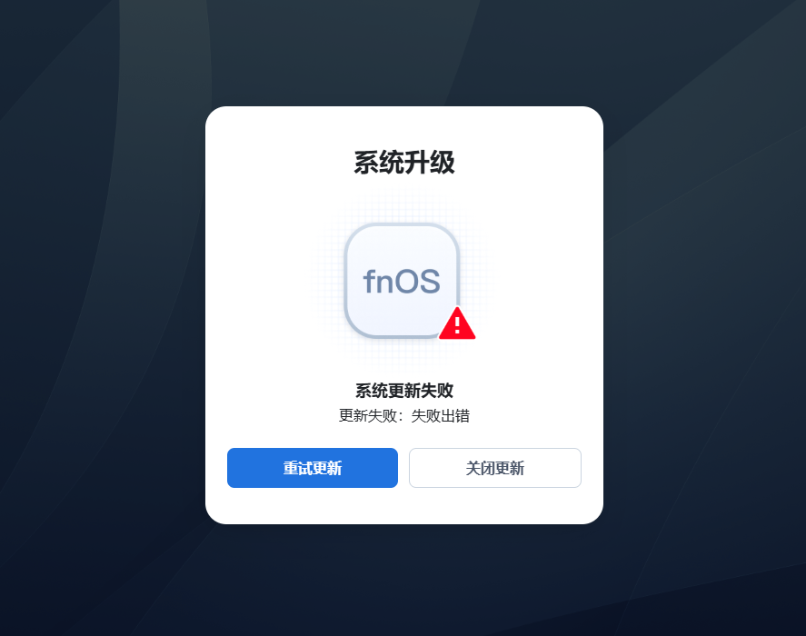

我有2个飞牛nas 一个是家里手机共用备份资料更新最新版成功和手机应用也成功~
另外一台就是是放个人重要学习资料...但更新一直不行。有试了论坛大佬说更新解决方法但还不行.
有图请问有没有知道怎么解决的...另外一台成功更新的是更新系统后再更新影视应用.
另外一台更新失败是更新影视应用成功了才去更新系统但就一直不行.

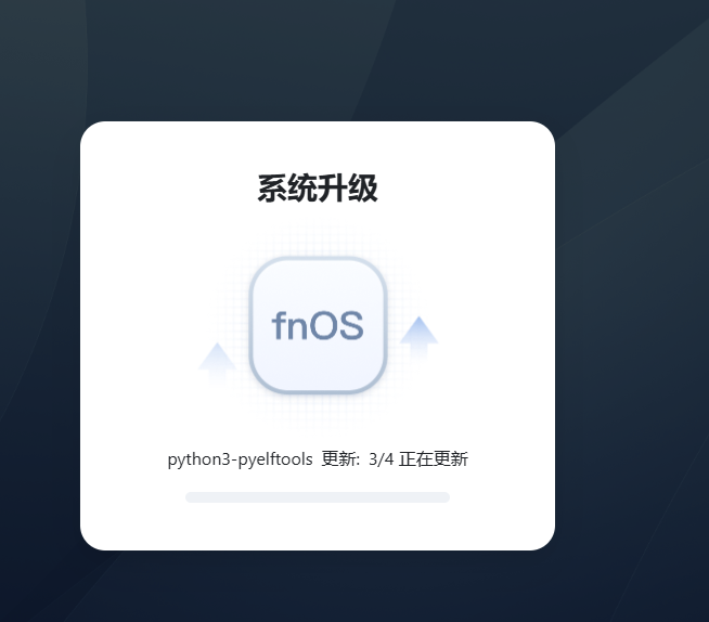

就是3/4那个一直不行...

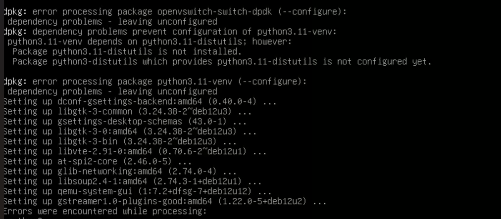

没遇见过,但是看报错是python3.11-distutils依赖问题,还有一个/dev/fd0的IO问题,你是不是虚拟机安装的,看看是不是光驱还挂着
对的。同一个虚拟机安装2个不一样nas 一个家人用,一个自己用. 应该是一开看到影视应用有更新就更新了。。。更新完才看到系统也有就更新不到. 用另外一个更新系统在更新应用就没问题... 但不知道怎么解决dpkg error  详情 回复

喔喔 发表于 2025-6-16 13:38
没遇见过,但是看报错是python3.11-distutils依赖问题,还有一个/dev/fd0的IO问题,你是不是虚拟机安装的, ...
但不知道怎么解决dpkg error 问题
