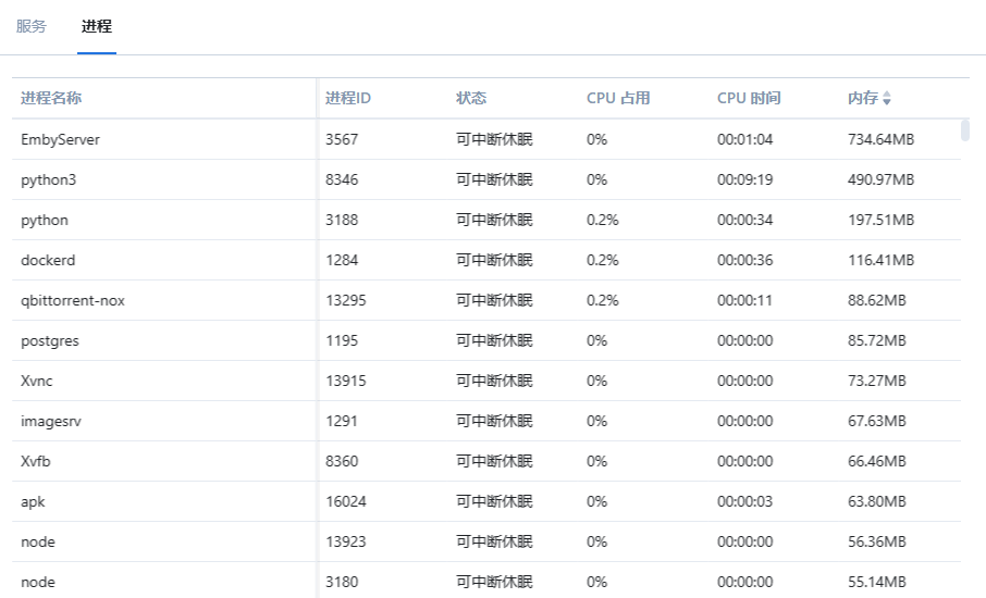

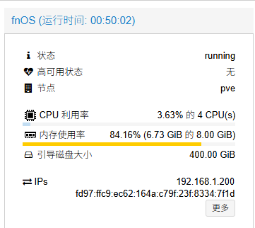

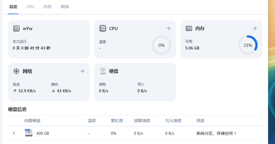

PVE中的fnos虚拟机总是显示内存爆满,但是在fnos里的资源
监控显示内存只使用40%,已开启PVE的guest-agent,并在飞牛OS的SSH中也执行了相应代码。
