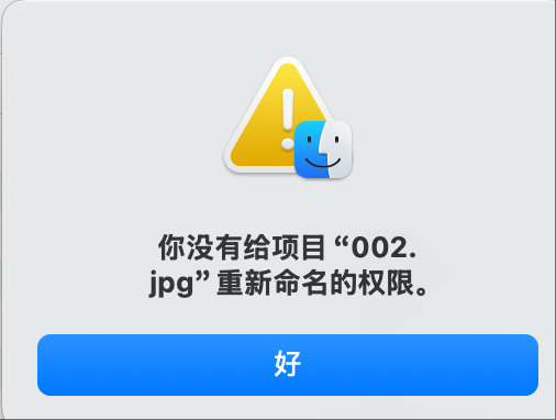

请教一下,升级后,挂载smb的外接硬盘,没有办法修改硬盘里面的文件,怎么解决?

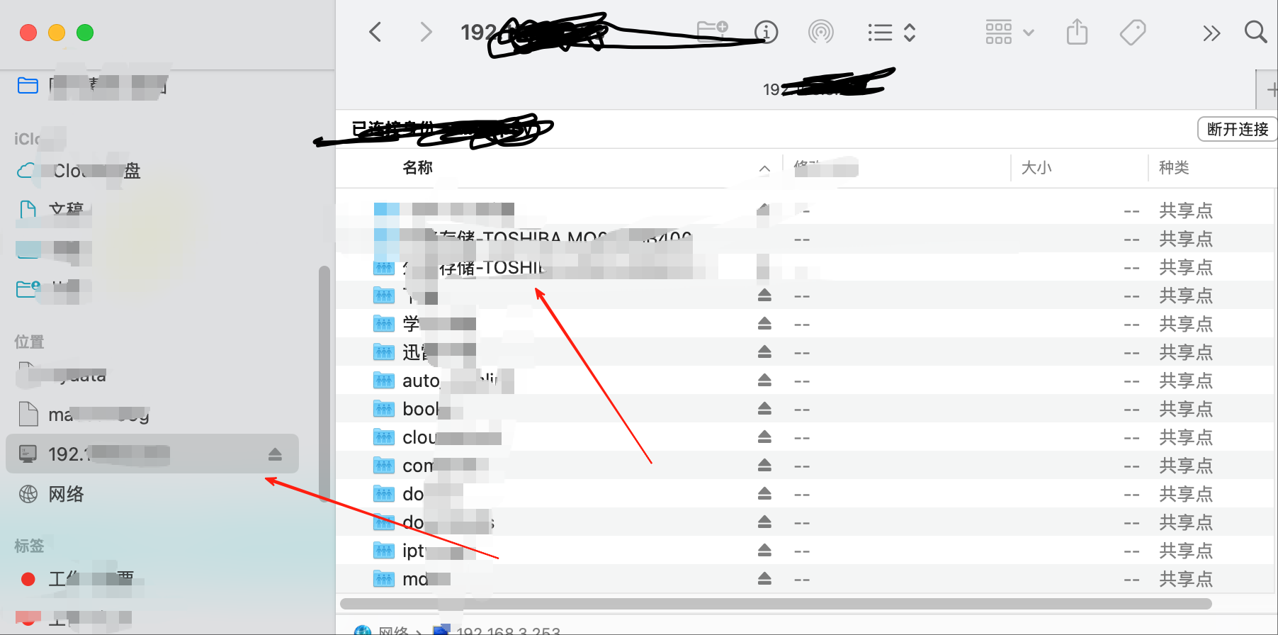

就是**常用的电脑,通过smb挂载飞牛的外接硬盘到本机,然后没有办法对外接硬盘的文件进行修改啊,没有升级系统前是可以修改,剪切和转移的,可以直接在本机的电脑复制粘贴到飞牛的文件夹(smb挂载的)的。请问是那里设置的问题啊,没有升级系统之前是可以的。。。

重新设置一下smb 文件夹 删除 确定在添加

是个bug,设计到0.9.9后就这样,外接硬盘变成只读了
2025-6-21 15:32:28 显示全部楼层
外接硬盘是否是exfat或ext4格式,不知为什么飞牛最近更新后将这两个格式的外接硬盘权限设置为755。造成影视等应用和smb共享都对外接硬盘只读,神奇的是ntfs格式硬盘不受影响
临时解决方案:在fstab里手动指定挂载权限为777,亲测有效。
