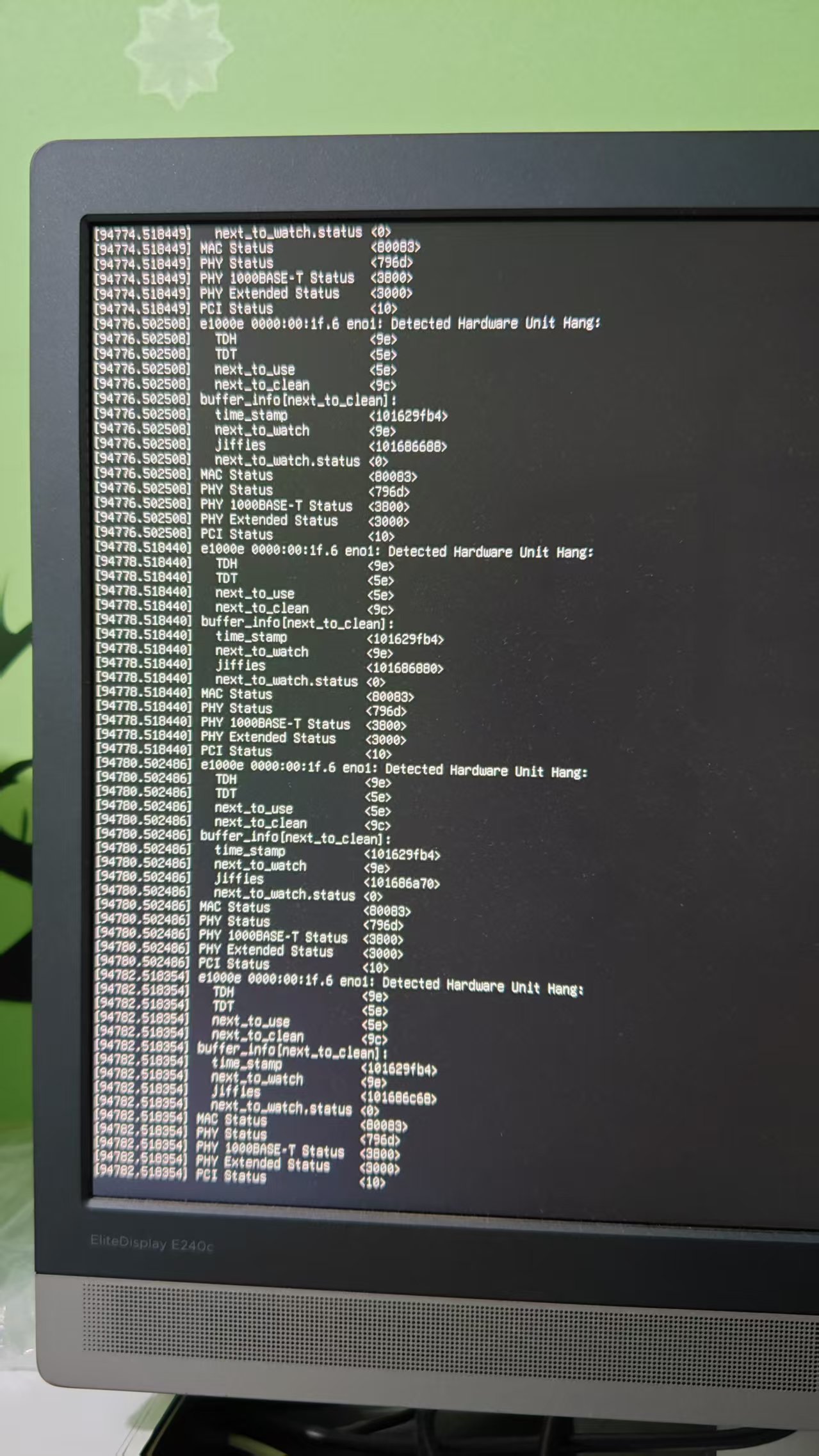

2025-6-18 08:33:43 显示全部楼层 阅读模式
如下图,正常使用过程中连接失败,插显示器如下图,不停跑码……
出现时间:正常在飞牛TV观看视频的时候(仅一个账户一处观影),飞牛无其他操作。
出现频率:不固定,最近比较频繁,每周至少2次(通常是下班后看视频,大概每天6个小时)
解决方式:强制重启后一切正常。
系统版本:0.9.9(之前的版本也出现过,初次出现是在大概3周之前)
硬件配置:惠普Z240ssf,C236主板,CPU是E3-1225V5,内存是4x4G_DDR4-2133。无显卡,机器是淘的二手机器。(硬盘没有问题,重启后均能正常使用,无数据丢失)
请教是否为硬件问题,我该如何排查,哪些硬件需要升级?
(之前在群里有问过说是因为本机inte网卡比较旧,官方已停止维护,遇大量数据传输可能崩溃。请问我更换PCIe网卡是否可行?我的CPU是否需要升级?)

感觉是新内核兼容性问题,这样你启动得时候选老内核看看。配置应该也不算老,pcie卡建议买linux免驱得
好的,谢谢!买了个绿联的,是RTL8111hs,看了一下是支持的  详情 回复

2025-6-19 08:27:34 楼主 显示全部楼层
七月七夕 发表于 2025-6-18 23:16
感觉是新内核兼容性问题,这样你启动得时候选老内核看看。配置应该也不算老,pcie卡建议买linux免驱得 ...
