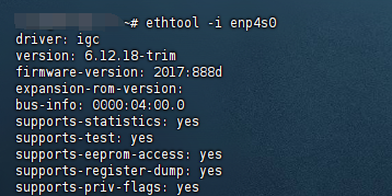

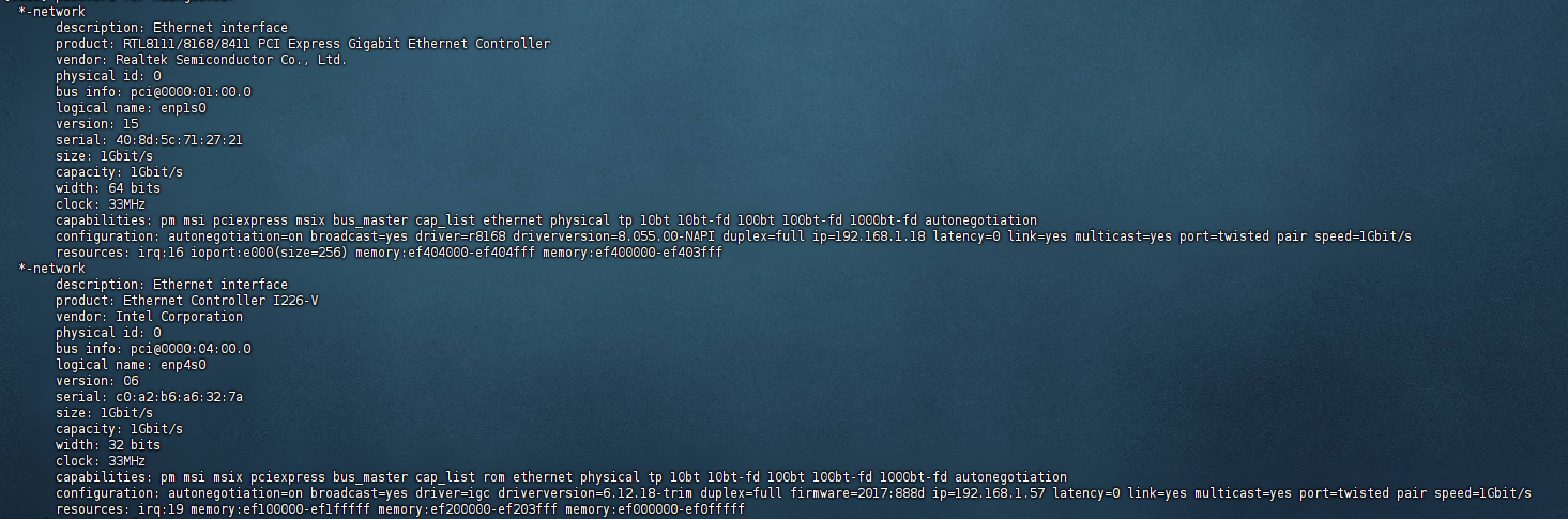

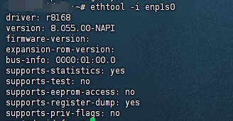

硬件:qnct+技嘉b150m ds3h-ddr3,用的ddr3 ecc内存,4条16g,之前是群晖系统,稳定运行几个月,最近从群晖换成飞牛,硬件自带的是8168网卡,默认使用的是8169驱动,使用一段时间后出现这种问题,(之前安装pve8.0版本之前是正常的,手**升级pve8.0版本后也是类似的问题,不知道是不是硬件不兼容,然后一怒之下安装黑群晖物理机,期间稳定运行好几个月,最近迷上了飞牛系统,然后安装就出现这种情况)前两天折腾了安装8168驱动,在论坛里面搜索8168驱动安装相关办法,安装后重启还是显示使用的8169驱动,然后买了pcie i226-V网卡,经过百度这个网卡在飞牛是免驱的,使用的igc驱动,也是经常死机,3次了,第一次死机后我接屏幕了,第二次死机,屏幕狂闪,第三次死机,自动打印日志,图片如下
