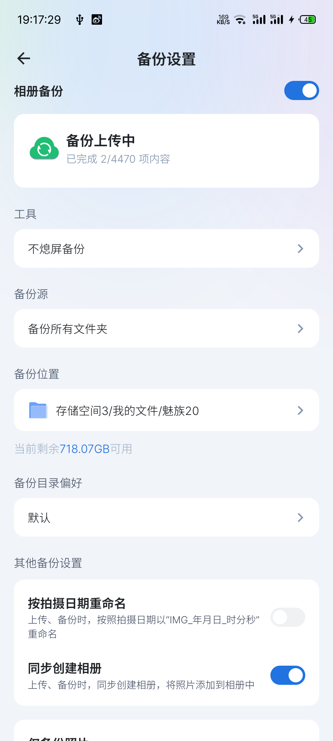

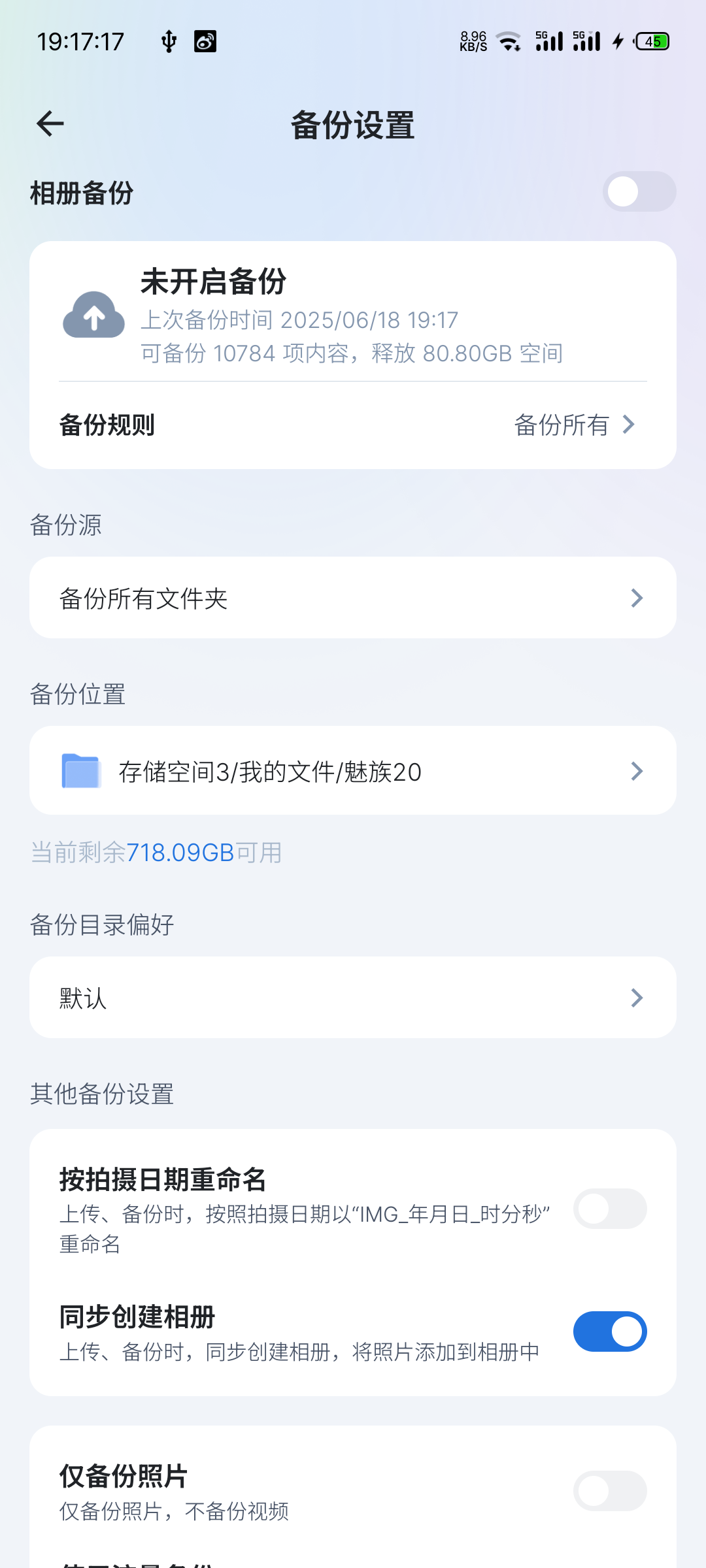

我选择备份所有,显示可备份10785项内容。
但是开始备份后,却显示只上传4470项。
而且也不是显示有误,备份完只有28G,而实际有50多G的文件
本来我以为是因为文件有重复,所以我就在文件管理里面把整个魅族20备份文件夹删除了。
再点备份所有,还是只有4000多项在上传,这个要如何解决呢?

我大概知道什么原因了,就是你之前穿过。可以试试把相册完全卸载清除数据,app数据清一下然后试试?已经给飞牛提过加一个重新备份所有照片得选项了

卸载后可以了,谢谢!只是可惜了我几万张照片的人脸数据又要重新识别了

我的现象和你差不多,卸载APP也一样的情况,后来我发现问题是,手机的相册有部分内容之前用群晖备份完后,我复杂到飞牛的另外一个目录,这个目录也加入到相册库里,这样飞牛也认为这照片已经存在了,不再上传了,这逻辑我也是觉得很不合理。。。
群晖的照片备份逻辑是即使都在相册库里,但手机的相册备份时,检查是不是重复,只是检查这个手机目录下的文件是不是重复,而不会检查其他的目录

是的,它这个逻辑有点问题,在其他目录存在的,就不重复上传
