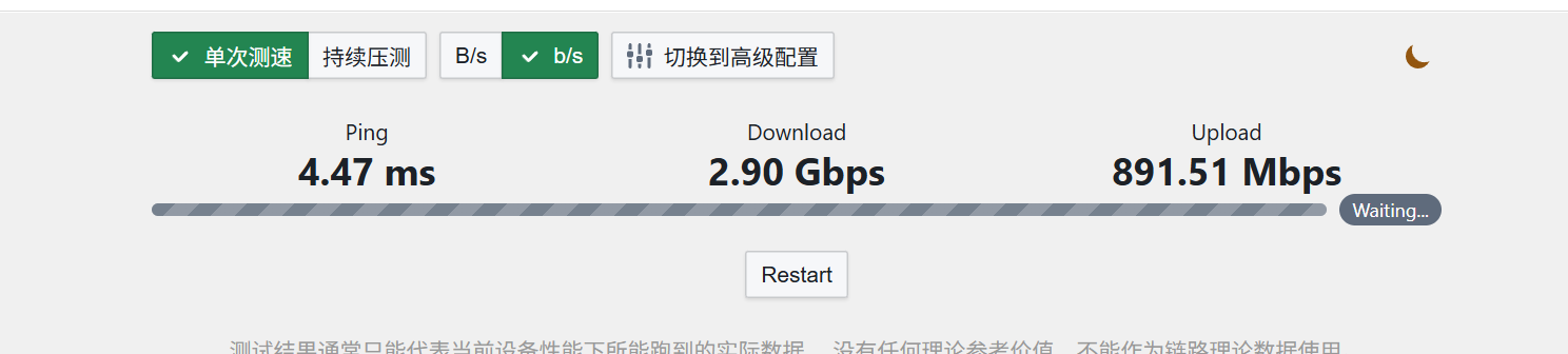

如图所示,nas接的路由,电脑是WIFI

你先用网线连接路由器,看看是不是网卡的问题

网卡啥型号?全双工了吗?
飞牛是8156B,电脑的之前是AX210,然后换了wifi7的MT7925,还是不行  详情 回复

2025-6-19 00:03:49 楼主 显示全部楼层
一西啊 发表于 2025-6-18 21:34
网卡啥型号?全双工了吗?
飞牛是8156B,有显示2.5G 全双工,电脑的之前是AX210,然后换了wifi7的MT7925,还是不行

2025-6-19 09:20:31 显示全部楼层
我记得MT7925上行本来就是大约下行的一般速率吧

2025-7-3 14:40:41 显示全部楼层
上行偏低,有个1.3G就能叫正常了
2026-4-21 00:16:49 显示全部楼层
遇到一样的问题,查了很多资料,折腾2小时才搞定,谁能想到是Windows 出问题啊,去Windows设备管理器里面看,你电脑的2.5G网卡驱动是不是2015年的,问题就出在这里,去你主板的官网下载新的2.5G驱动装好就OK了
