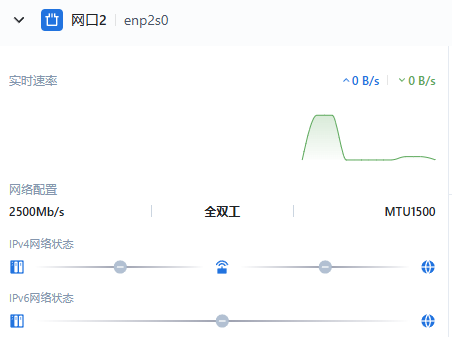

我电脑PCIE 4.0×1装了5G的网卡,NAS的PCIE 3.0×1装了5G的网卡,*网线用的CAT6,电脑win11系统,NAS是飞牛,现在电脑和NAS用5G网卡直连,为什么显示2.5G的速度,传输也只有260-290M,是哪里设置不对嘛,还是现在飞牛fnOS强制2.5G,或者是需要装上网卡驱动,怎么装求教!

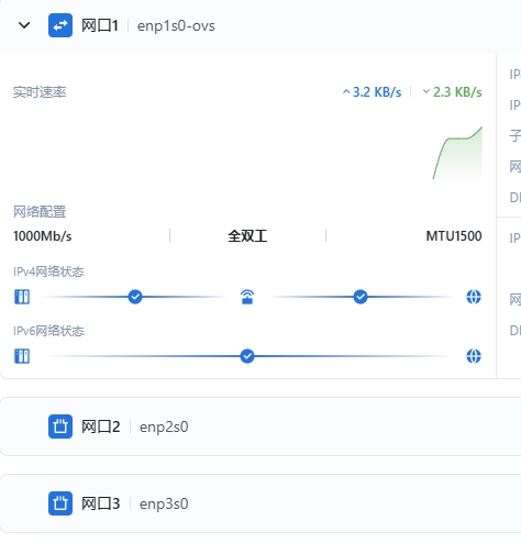

我的2.5G网卡显示的是千兆。

发网卡具体型号看看
SR-P5G01 单电口5G网卡  详情 回复

SR-P5G01   单电口5G网卡
这个是RTL8126芯片 飞牛应该不能直接识别 B站有安装驱动的教程 你可以找一下重新安装驱动试试  详情 回复
2025-6-26 10:41

飞牛NAS如何安装8126网卡驱动 RTL8126网卡驱动安装_哔哩哔哩_bilibili
对了 windows也要安装驱动的 不安装据说就是2.5G
我就把电脑驱动更新了一下,现在是5G了,飞牛能识别,现在稳定560m/s,都不带跳的,爽歪歪啊!  详情 回复
