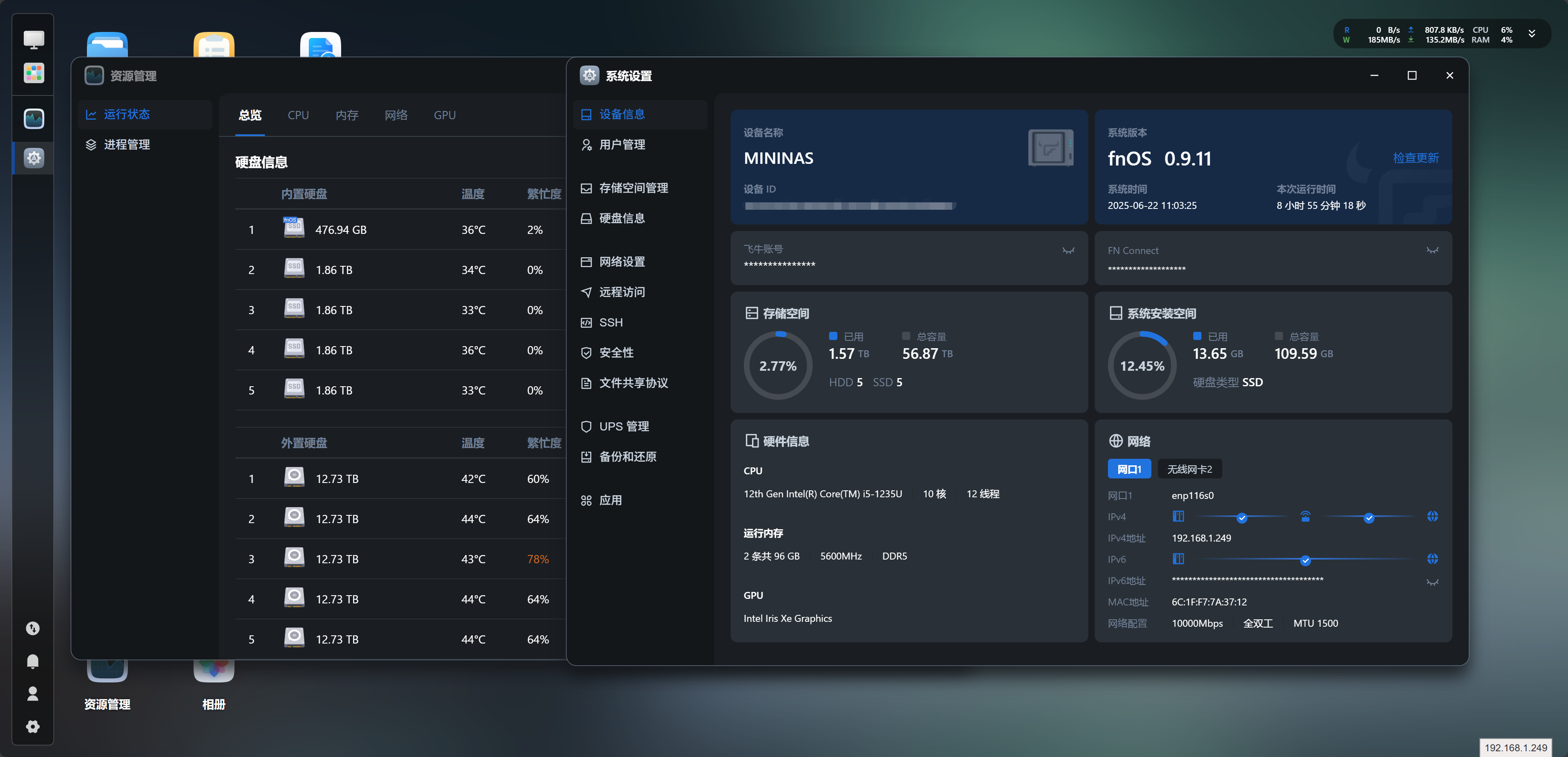

2025-6-23 14:25:13 显示全部楼层
这温度控制的这么好吗

2025-6-26 17:21:47 显示全部楼层
这个机子我也看了,固态温度怎么样?

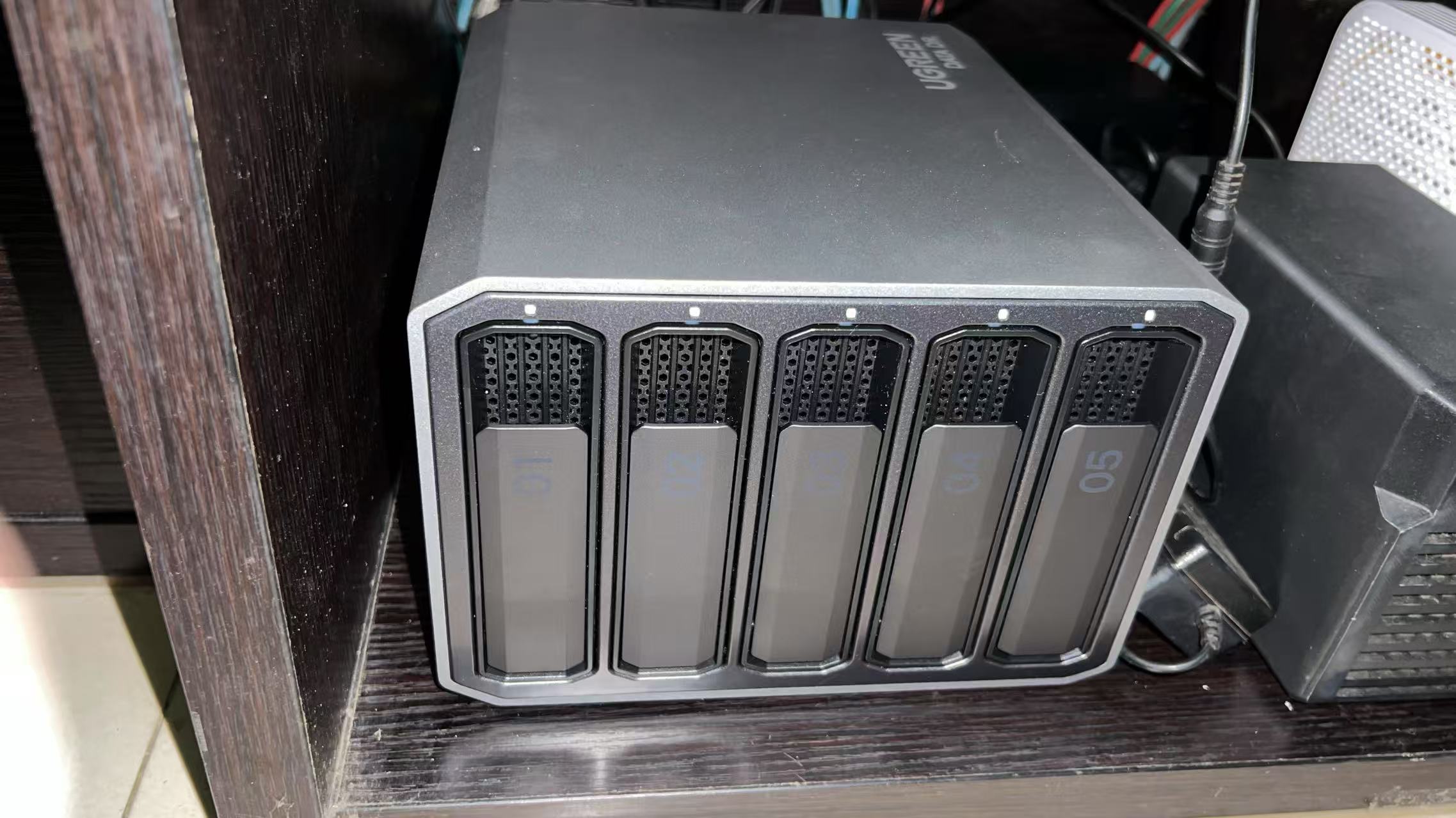

2025-6-27 10:19:48 显示全部楼层
下面那个5盘位的是什么型号?
绿联CM463,,好像是这个型号。。  详情 回复
2025-6-28 01:20

2025-6-28 01:20:53 楼主 显示全部楼层
XingL 发表于 2025-6-27 10:19
下面那个5盘位的是什么型号?
绿联CM463,,好像是这个型号。。

2025-7-24 08:13:49 显示全部楼层
请问CPU温度高吗?
