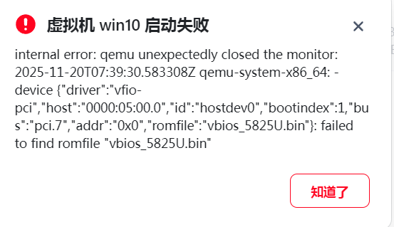

效果差不多是这样:
2025-11-20 15:41:04 显示全部楼层
你好,根据你的设置完后,启动提示找不到文件,
https://github.com/isc30/ryzen-gpu-passthrough-proxmox 从这个链接里下载对应的vbios文件了吗  详情 回复
2026-1-6 15:26
2026-1-6 15:26:11 楼主 显示全部楼层
