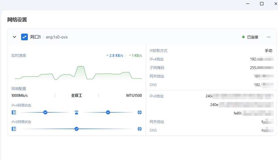

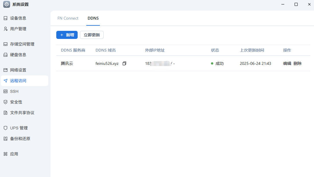

3、购买了腾讯云的域名,在飞牛远程访问上显示连接正常
现在的问题是在局域网内访问域名可以进去,但是用数据或者外网就不行了

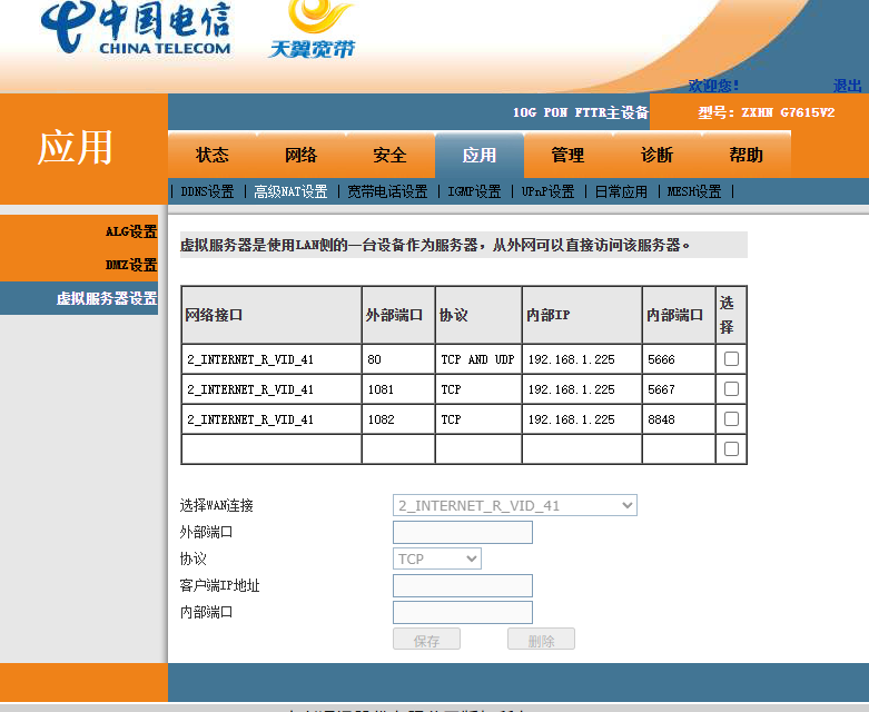

2025-6-24 21:54:31 楼主 显示全部楼层
光猫里面这样设置不知道对不对

2025-6-25 00:38:13 显示全部楼层
算有,ddns把v4关了开v6的
2025-6-25 09:14:55 显示全部楼层
没直接用过光猫,不过好像直接用光猫要配置ipv6防火墙或者直接关掉.

2025-6-25 09:37:41 显示全部楼层
直接访问ipv6地址看能不能访问,能访问再处理域名解析的事

2025-6-25 10:13:39 显示全部楼层
我家里就是光猫拨号,要超级管理员账号登录光猫,防火墙等级调低,攻击保护设置里关闭ipv4、ipv6保护。你的飞牛已经获取了ipv6地址,以上设置就可以通过ipv6地址访问飞牛了。
2025-6-25 13:22:24 显示全部楼层
把光猫ipv6防火墙设置为低,否则进不去,我的是这样设置后就可以了。

2025-6-25 14:41:10 显示全部楼层
我也这样设置的,但ipv6无法进行访问
光猫只是用它标签上那个普通用户登陆后进入光猫,关闭的防火墙

2025-6-25 15:56:21 显示全部楼层
没有v4公网IP就别折腾端口映射了,研究一下v6的ddns吧,如果有全锥型的v4用fn connect还能给你免费p2p打洞,目前家宽能玩的就只有v6了。
