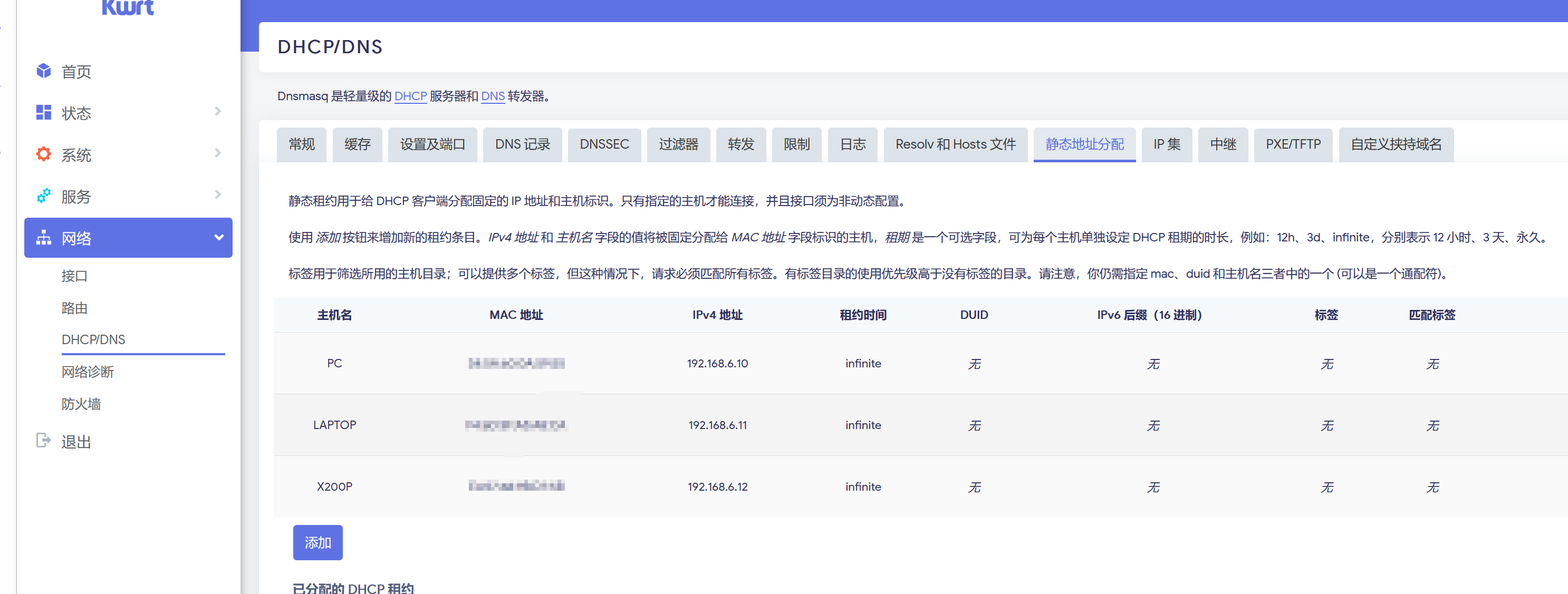

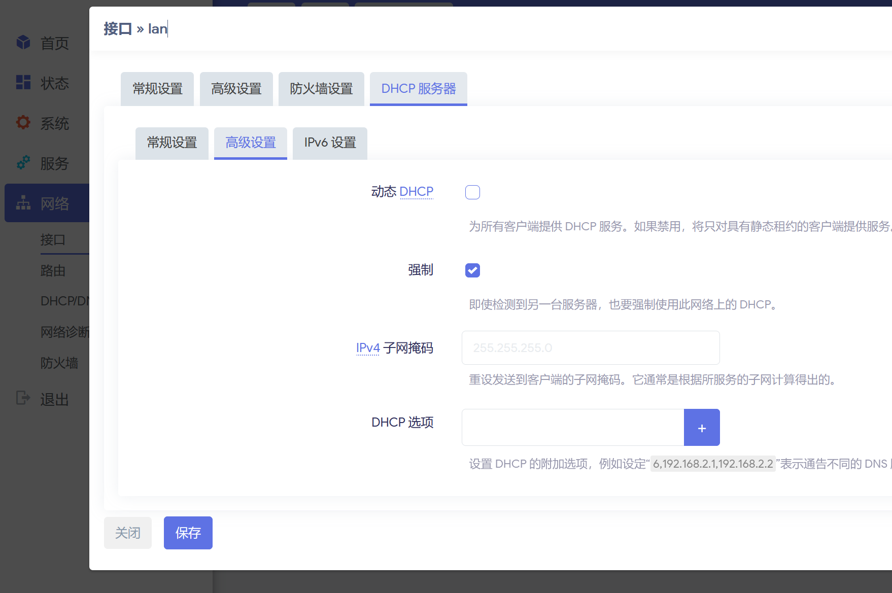

所以,现在就有了第三个选择,主备DCHP服务器,主DCHP服务器是主路由,OP作为备用DCHP服务器。需要走OP的,由OP负责DCHP服务,其他设备由主路由DCHP服务器分配IP。lol
其实实现的方式很简单,在找到接口-lan-DCHP服务器-高级设置里面,把动态DCHP的勾去掉,然后把强制勾上,然后把需要走OP的设备去静态地址分配里面绑定一下IP就行+永久租期,保存,重启下OP(可能需要),然后让设备重新获取一下IP地址就能自动走OP作为主网关,没有被静态分配到的设备会受到主路由的DCHP分配IP走主路由的网关。
这样,即便是旁路由挂了,走旁路由的重新获取下IP也能恢复上网功能。(被主路由DCHP服务接管)
