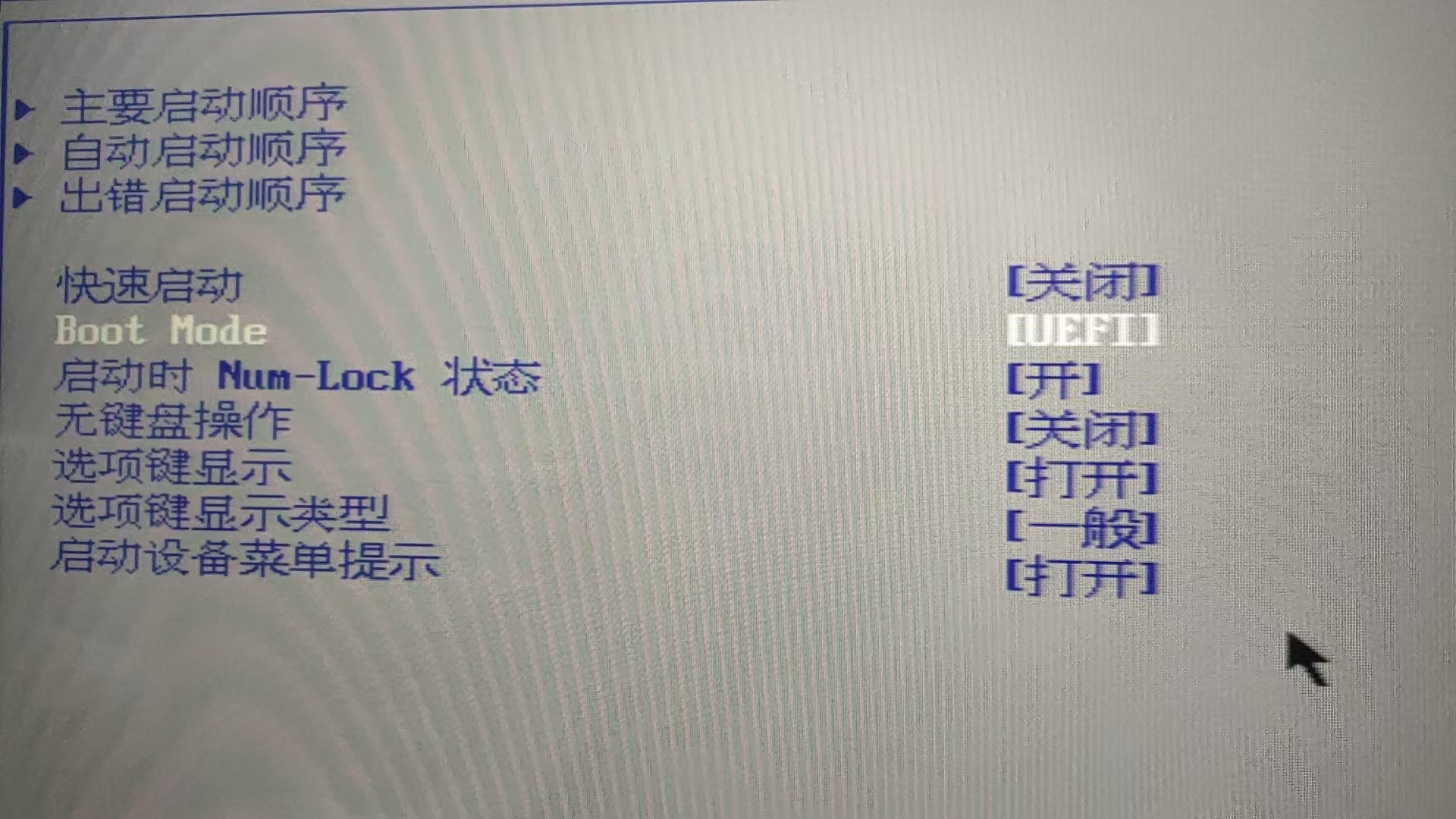

2025-6-26 18:47:22 楼主 显示全部楼层
[quote][size=2][url=forum.php?mod=redirect&goto=findpost&pid=139410&ptid=29992][color=#999999]玉尺书生 发表于 2025-6-26 18:32[/color][/url][/size] 你这错误提示就不是UEFI引导啊,你看看是不是UEFI FIRST或者是UEFI ONLY。[/quote]
是这个吗?
6176
2025-6-26 18:48:56 显示全部楼层
应该还有其他的UEFI选项。
逐项检查过,bios中没有其他选项是有关UEFI的了 我另外一台AMD的机器,主板也是UEFI启动的,安装这个V0.9.11后同样提示找不到系统。  详情 回复
2025-6-26 18:55
2025-6-26 18:55:15 楼主 显示全部楼层
[quote][size=2][url=forum.php?mod=redirect&goto=findpost&pid=139415&ptid=29992][color=#999999]玉尺书生 发表于 2025-6-26 18:48[/color][/url][/size] 应该还有其他的UEFI选项。[/quote]
dizzy
我另外一台AMD的机器,主板也是UEFI启动的,安装这个V0.9.11后同样提示找不到系统。dizzy
6176
2025-6-26 18:57:50 显示全部楼层
我另外一台AMD的机器,主板也是UEFI启动的,安装这个V0. ...
那应该是你的BIOS太老了,你看看那个改名的方法能不能行,如果不行还是建议换平台吧。

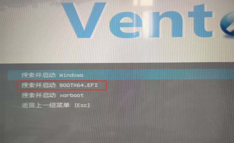

2025-6-27 11:13:52 楼主 显示全部楼层
用ventoy启动U盘进入PE后按F4发现这个功能,使用后能够启动fnos了,用另外一台电脑也能正常进入fnos界面。
但不知如何才能把飞牛系统盘的启动真正修复,不用依赖这个ventoy的启动盘?
