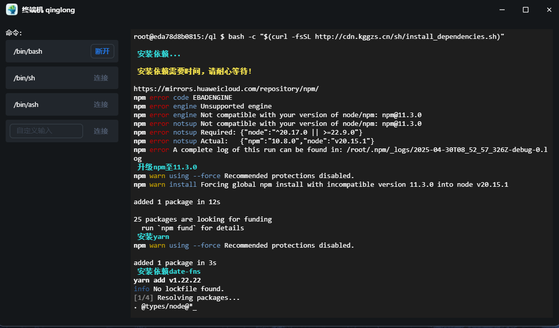

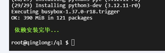

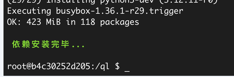

看见一个帖子是:青龙面板依赖安装失败
青龙面板是一个很不错定时运行脚本的工具(我论坛签到就是用的这个)
有时间教大家怎么写简单的自动签到脚本
简单写了一个脚本,希望能解决大家的问题
首先打开Docker,找到qinglong容器 然后选择 终端
点击第一个连接容器,输入命令脚本
  1. bash -c "$(curl -fsSL http://cdn.kggzs.cn/sh/install_dependencies.sh)"
复制代码
然后等待安装完成即可,安装时间会很长耐心等待
