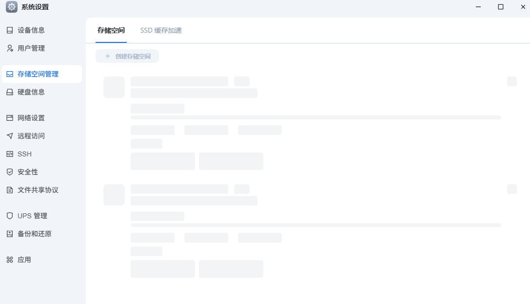

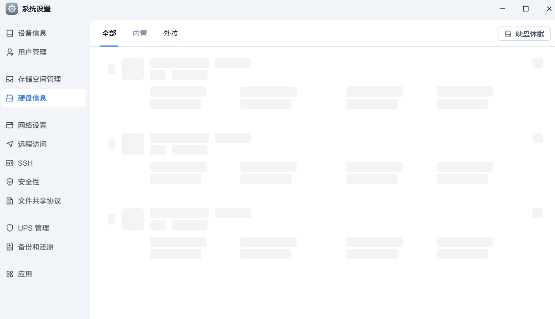

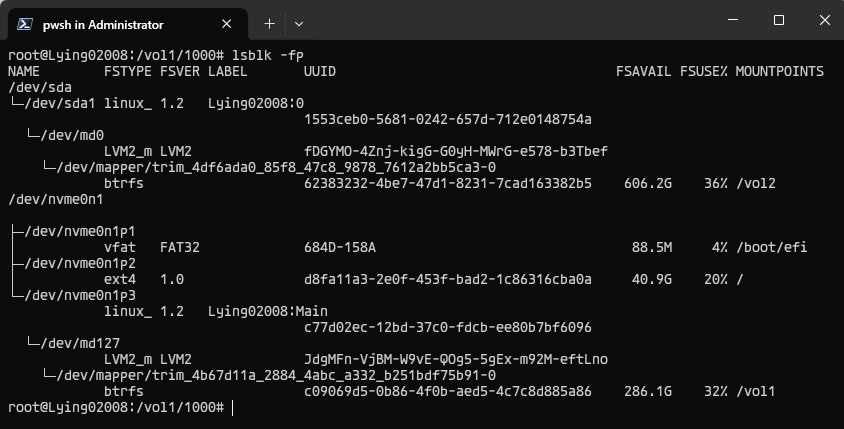

设备环境:N100物理机,内置nvmeSSD一块,外接nvmeSSD一块。
BUG现象:更新系统后,获取存储空间信息失败,其实SSH登录能看到,硬盘已经挂载上的,只是系统读取不到。
联系方式:240群-影
日志文件:日志文件由于存储池读取不到,所以无法导出。
系统现象

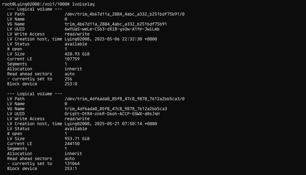

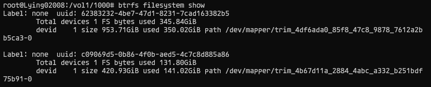

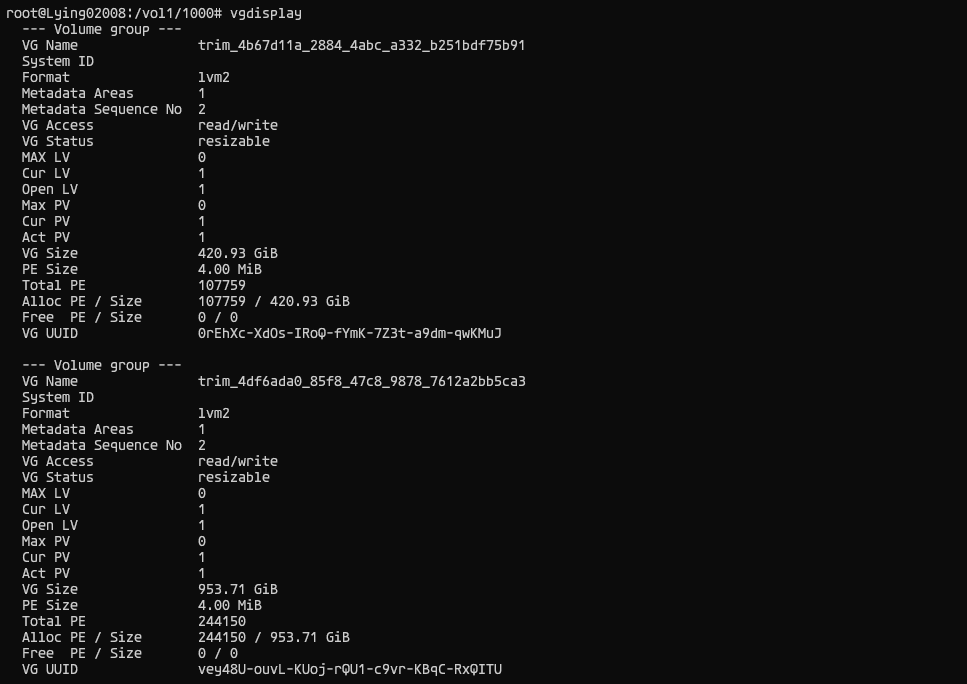

lsblk-fp 命令输出
btrfs filesystem show 命令输出
vgdisplay 命令输出
lvdisplay 命令输出
这些日志不知道有没有用,第二次更新系统存储池挂掉了,麻烦飞牛技术大佬瞅瞅,不想再重装系统了。

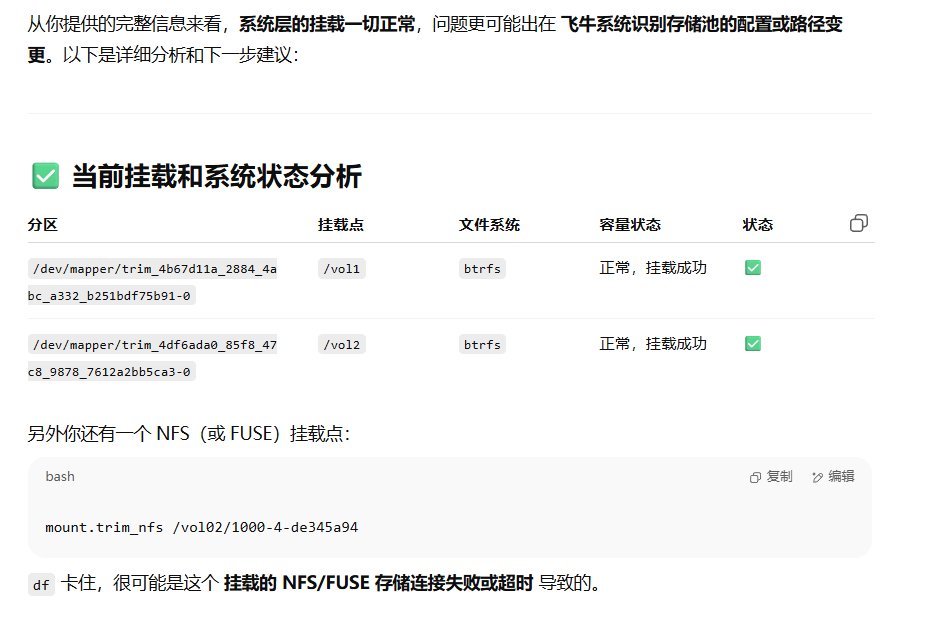

通过chatgpt排查到了问题。
先是执行 df -h 命令,发现卡住了。
然后通过各种命令排查,最终gpt在 cat /proc/mounts 的返回值中发现问题。
通过 umount -lf /vol02/1000-4-de345a94 命令移除挂载后,飞牛系统可以加载出硬盘和存储池了。
但是其实我系统内的NFS挂载点都是可以连接上的,因为挂载的都是内网另一台群晖的不同目录,不知道为什么有一个挂载点 卡住了,而且NFS挂载会影响到整个系统加载硬盘和存储池的数据是不是不太合理,毕竟底层debian系统的各种挂载都是正常的。
