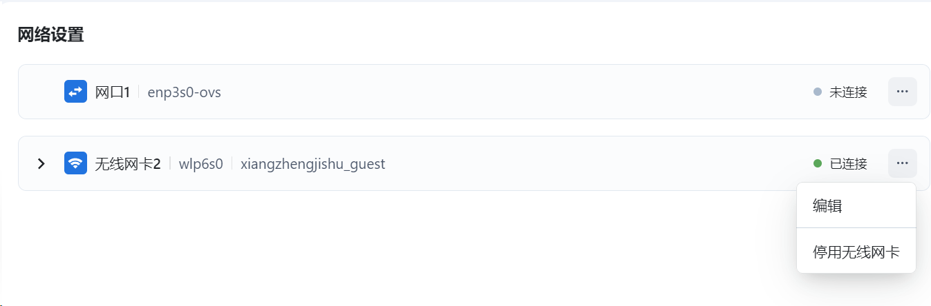

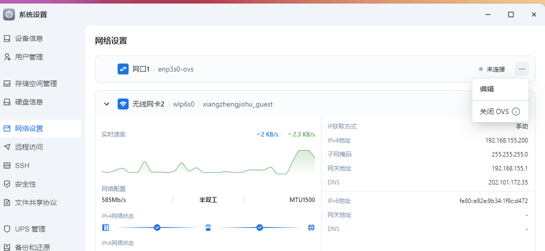

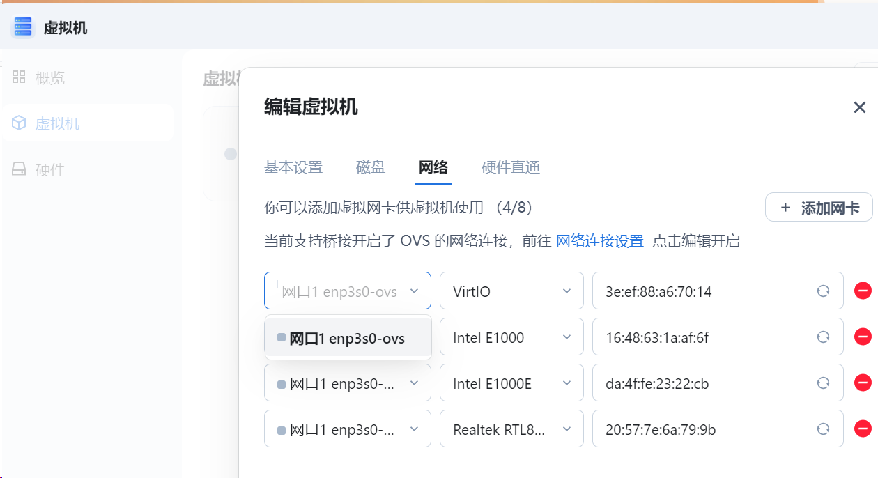

因为办公室没有布置网线,默认网口1是有线网卡,可以开启OVS,但是无线网卡无法开启OVS,导致虚拟机内的网络无法选择无线网卡进行上网。请问有解决办法能让无线网卡给虚拟机使用吗?
6220
2025-6-30 13:24:48 显示全部楼层
没有办法,无线网卡不能设置OVS,你只有想办法弄个有线了,给你个思路,你弄个无线路由器用网线和你的有线网卡连接,你无线路由做无线桥接。

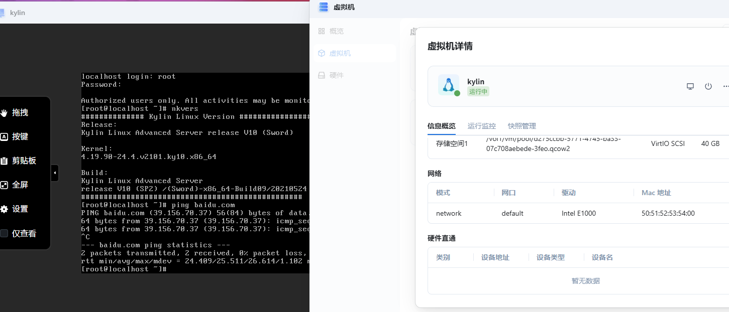

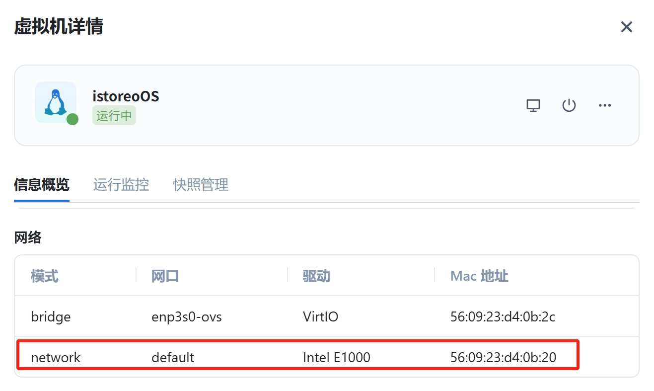

ssh登录上,手动改虚拟机的配置文件,增加一张default网卡后就可以上网了。配置文件在 /etc/libvirt/qemu中,改完之后执行 virsh define xxxxx.xml
缺点是改完之后没办法再用飞牛的虚拟机管理器修改配置,需要改的话可以再删掉。
   <interface type='network'>
     <mac address='01:02:03:04:05:06'/>
     <source network='default'/>
     <model type='e1000'/>
     <address type='pci' domain='0x0000' bus='0x06' slot='0x02' function='0x0'/>
   </interface>

[quote][size=2][url=forum.php?mod=redirect&goto=findpost&pid=173667&ptid=30341][color=#999999]🎾名列前Mi 发表于 2025-9-13 23:25[/color][/url][/size] 大神,已按照你的方法增加了这个default的网卡,这个如何再通过无线网卡让虚拟机联网呢? 注:上方的enp ...[/quote]
呃,可能是环境不一致? 虚拟机环境我不太懂,我这新建一个虚拟机按这么操作是可以正常联网的,建议自行排除下吧。。。

感谢大佬,请问您虚拟机装的是什么系统?
图上是银河麒麟,我用win11也可以,应该大多数系统都可以用这个方法的  详情 回复

感谢大佬,请问您虚拟机装的是什么系统?
