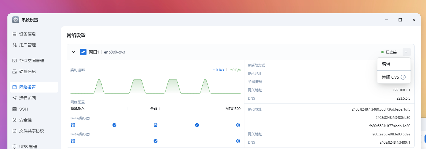

1.如果在飞牛管理口进行ovs,那么要对管理口接到随便一个能够使用的网口(我是接到了光猫lan4,同时lan4不提供dhcp服务),否则会出现开机后能进入主路由但是无法进入飞牛,因为管理口没识别到接网线,静态ip不启动,如果你插一下拔了,那也能进飞牛,主要是要有插一下的动作,但是插一下一定要拔了,因为ovs在主路由中是lan分区,如果不拔了就会导致环路。另外如果管理口没网络,会出现bug:1.应用商店图片丢失 2.资源管理无法使用。(我是在系统中有无线网卡,无线网卡连接到wifi也可以解决这两个bug)
2.如果不对管理口进行ovs,那么最好管理口是2.5g口,这样子在主路由的lan口直接接线到管理口实现能够给飞牛提供网络,能进行访问。就不会出现1中的两个bug(这是我觉得最好的解决方案)

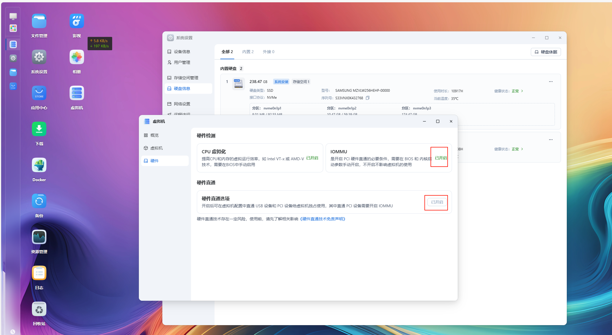

开启硬件直通:
nano /etc/default/grub
**GRUB_CMDLINE_LINUX_DEFAULT=”quiet i915.force_probe=7d55 intel_iommu=on iommu=pt”**
echo -e "vfio\nvfio_iommu_type1\nvfio_pci\nvfio_virqfd" >> /etc/modules
update-grub
update-initramfs -u -k all

首先要进行ovs的,在设置-网络设置-对管理口进行ovs,如果不打算ovs直接跳过这步

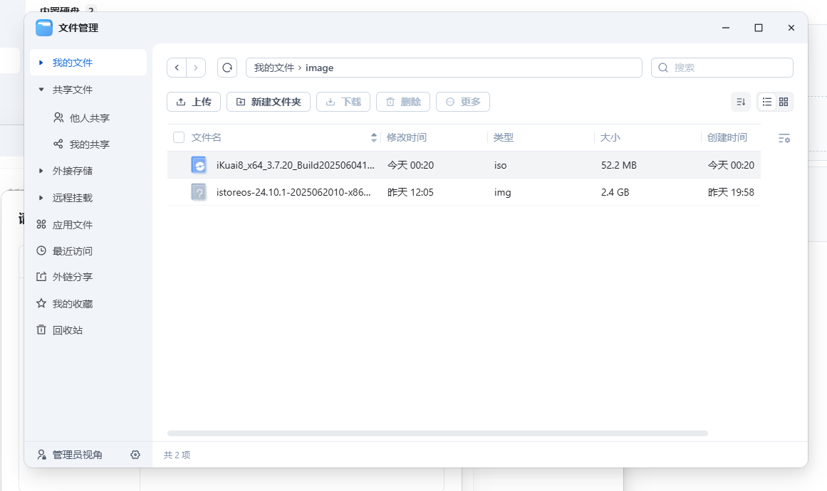

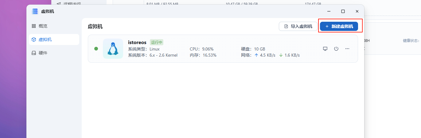

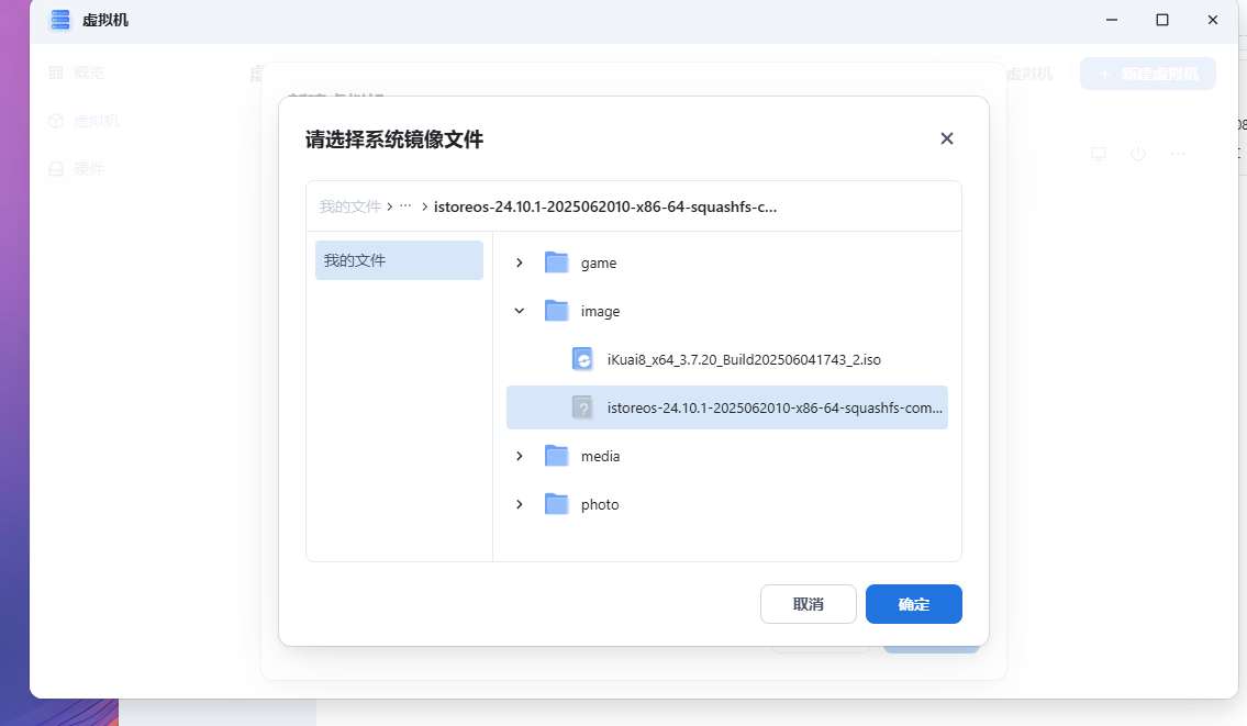

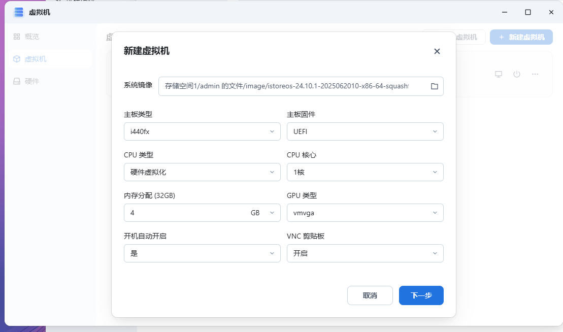

2.上传istoreos的镜像文件
接下来开始安装istoreos

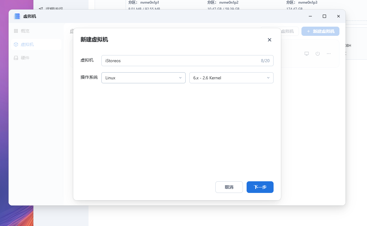

选择虚拟机类型
选择镜像,我这个是uefi的,也有不是uefi启动的 注意启动方式
以下是虚拟机配置,注意主板固件的启动方式要跟你下载的istoreos启动方式一致,详见链接:

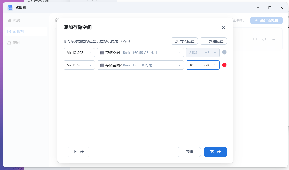

磁盘第一个是默认的istoreos解压出来的镜像,直接选存储位置就好,第二个是我要将系统安装在10g的磁盘中,后续如果安装插件的话有空间安装。

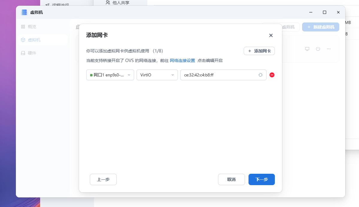

有添加ovs网卡的这里直接添加,没有打算ovs的直接跳过

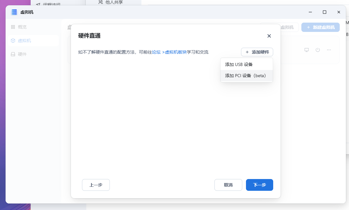

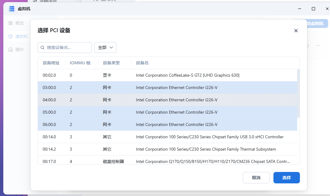

接下来就是硬件直通
选择要直通的网卡就好了。

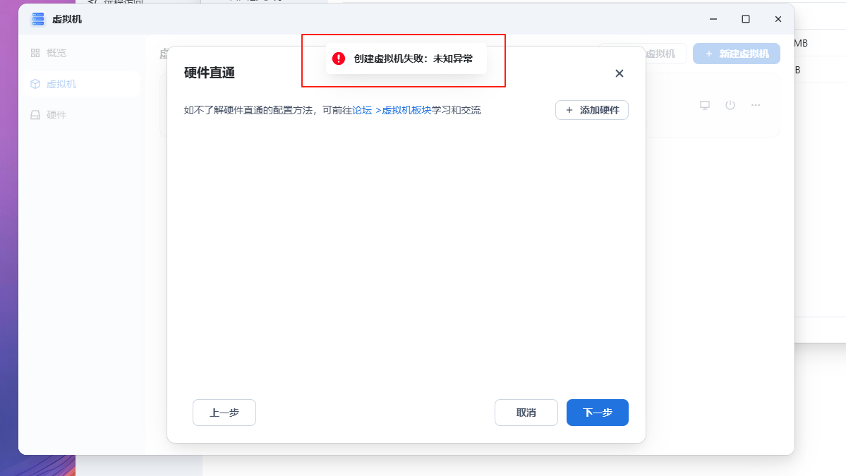

如果建立的过程中出现创建失败,退出重新再创建一次就好。

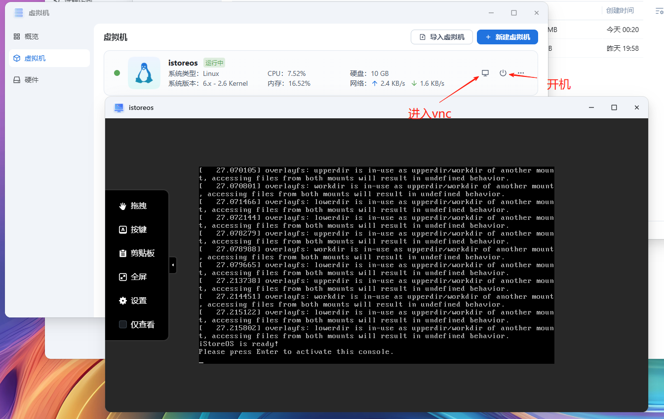

接下来就是启动虚拟机

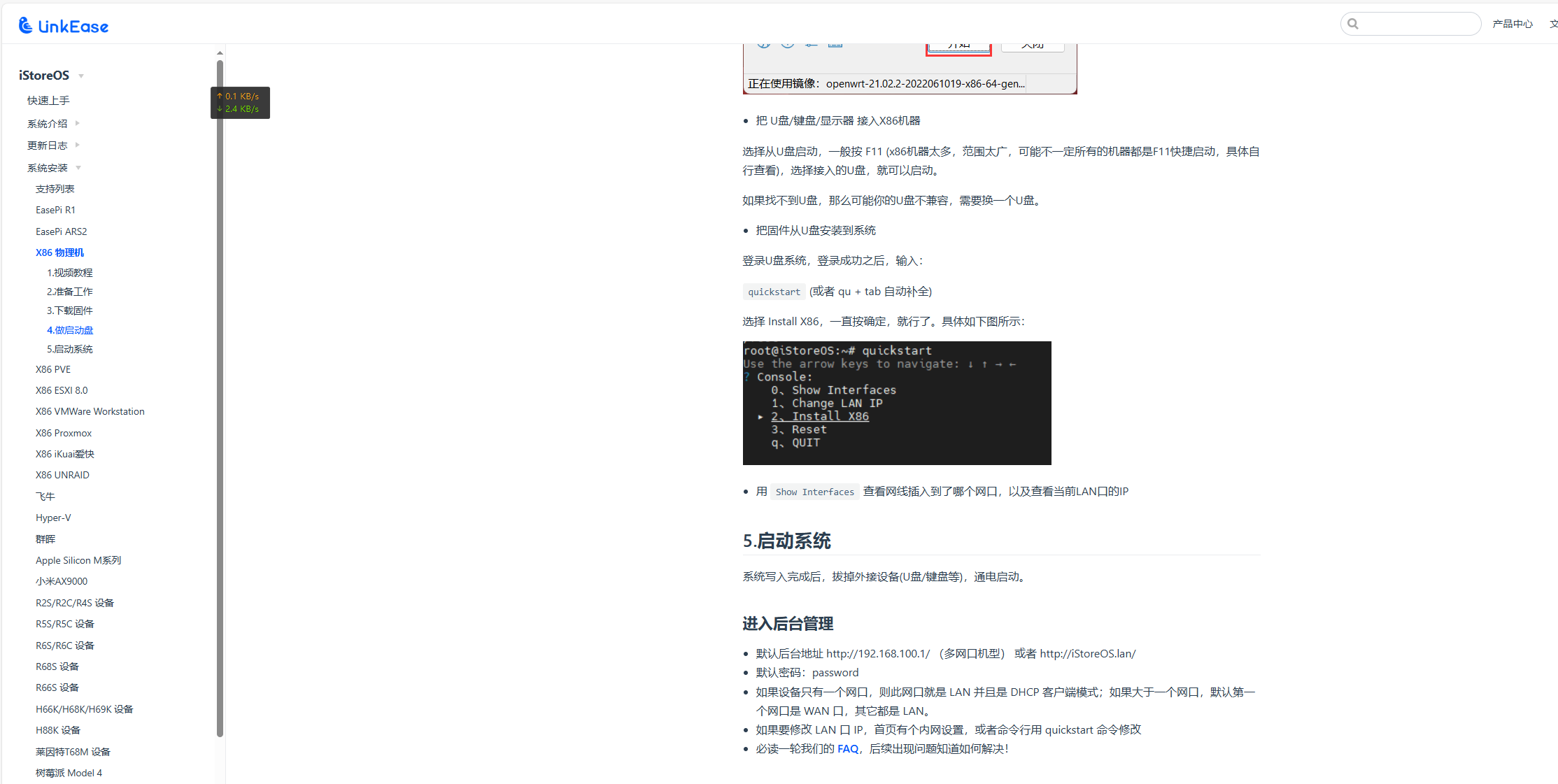

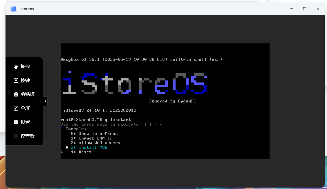

输入quickstart回车,然后选择install x86 选择你的硬盘然后进行安装
然后再启动istoreos,进入vnc然后:quickstart,选择change lan ip,然后改成跟临时网络环境不一样的ip地址就行,这一步教程详见:istoreos的文档中心

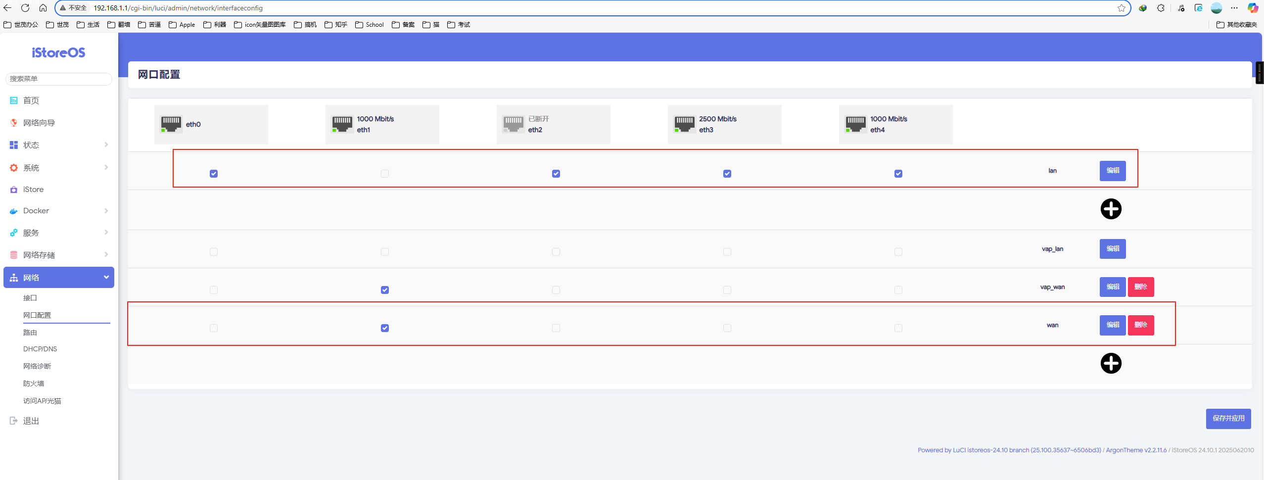

接下来就要进入istoreos的后台,原来的临时环境可以撤出,然后电脑的网线接到网卡中的eth2/eth3口中的一个(不建议接eth1/eth4 有的时候这俩口会是wan口,登半天都进不去后台),进入后的第一件事就是:改接口,把wan口确定出来,接到光猫口进行拨号还是其他操作都可以),然后管理口网线接到没有dhcp的光猫口即可。

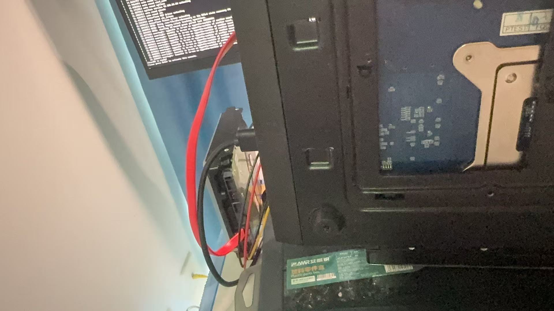

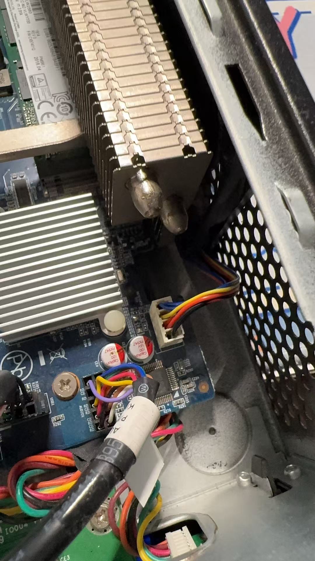

另外添加一个告知,浩鑫的XPC原不支持3.5的机械硬盘,我是买了工控机的那种线,自己改12v到主板的12v风扇供电,5v到usb供电,并使用sata公对母延长线进行延长,需要有动手能力,否则不要尝试!!!!

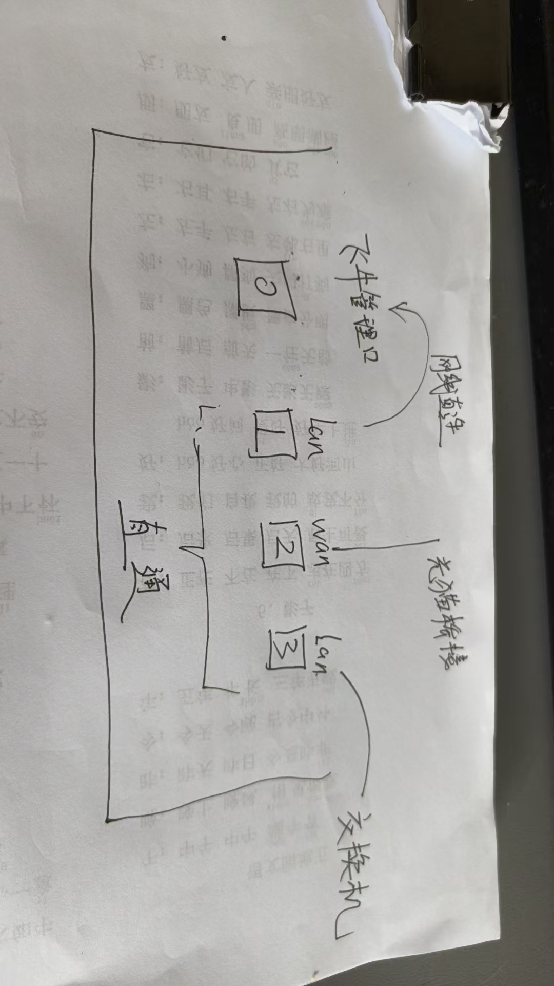

取消了OVS 虚拟的主路由LAN口拉网线直接插管理口飞牛,如图,测试测试稳定性,目前看好像还挺好用的,只要虚拟机不崩。下面是我按照楼主说的接线拓扑图。
这种拓扑是最好的 但是对飞牛的管理口来说有要求,因为后期访问飞牛都是走这个物理接口了 如果没有2.5g口 速度会被限制到千兆 如果使用ovs 就不会限制千 我飞牛管理口是千兆 要么接一个没有任何作用的usb转接网口 插  详情 回复

这种拓扑是最好的 但是对飞牛的管理口来说有要求,因为后期访问飞牛都是走这个物理接口了 如果没有2.5g口 速度会被限制到千兆 如果使用ovs 就不会限制千 我飞牛管理口是千兆 要么接一个没有任何作用的usb转接网口 插在充电器上面 要么插在光猫没有任何作用的网口 我现在的方案是使用一台千兆路由器 接上去 当作ap使用 也很好用
目前直接小主机直通的LAN插一个网线到飞牛管理口,有时候会导致飞牛重启,不知道什么原因。  详情 回复

目前直接小主机直通的LAN插一个网线到飞牛管理口,有时候会导致飞牛重启,不知道什么原因。。  然后我现在通过先把直通的LAN口插到交换机,然后再从交换机拉网线到管理口,测试下稳定性。
按照楼主说的启用OVS,然后管理口随便找了个没有DHCP功能的网口接通。我是接到了一个空闲的路由器的WAN口测试的 。  但是发现网速很慢很卡,所以只能放弃了。
我的4个口都是2.5G。我想着就算用开启OVS的方式,我还是至少要占用3个网口,我就干脆还是用不开启OVS方法,不过这次多了一层交换机转接到飞牛管理口,测试测试稳定性。
如果还不稳定,我就要单独搞个京东AX1800PRO当主路由测试了,不稳定搞的折腾来折腾去,费神费力啊。
