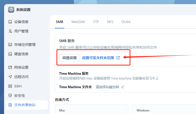

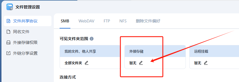

每次添加完事 好像关机再开机就需要重新添加啊 这样好麻烦呢 有什么好办法吗?

外接设备路径不是固定的路径mountName重启有变化是正常现象(技术的回答)

目前没啥好办法,因为外接硬盘的名字会变,所以就会触发重新共享。

直接用fstab挂上去了怎么也不行,UUID也没变
