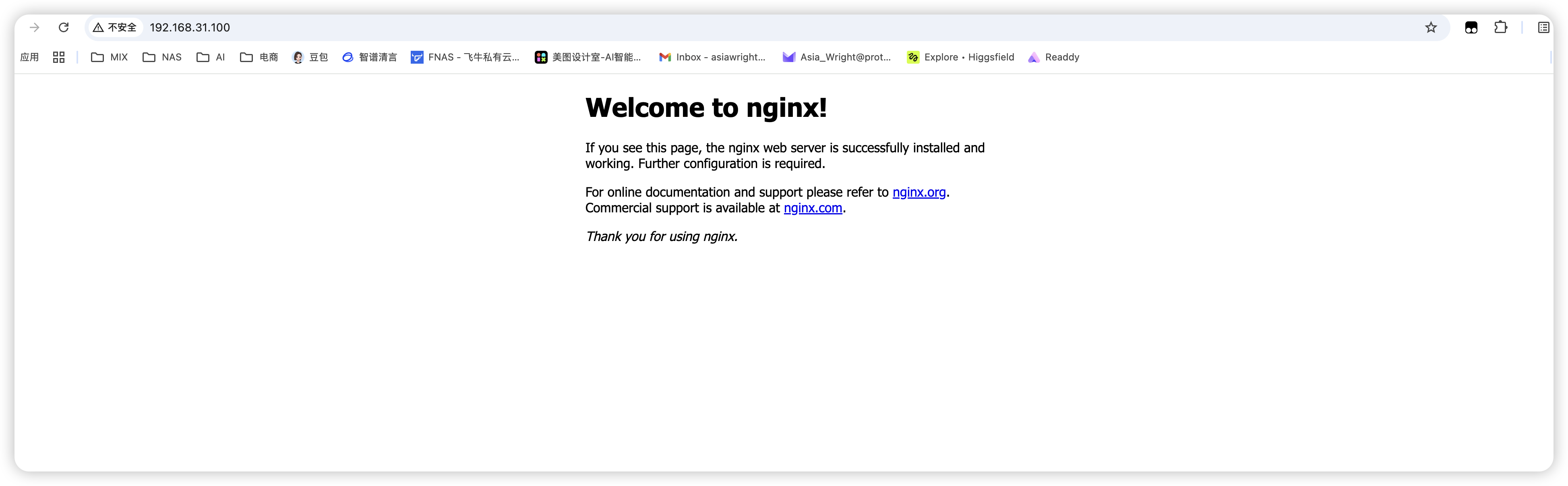

突然就无法登录了,求救
image.pngFNCONNECT也无法登录,求救

KAKA 发表于 2025-7-1 19:18
没有咧,装的1panel,端口9999,一直用的好好的,升级飞牛后就不行了
你那个截图就是啊,不要在ssh下装1panel或者宝塔之类的面板,个人也不建议安装应用中心的1panel。
解决了,谢老哥,是之前在1panel搞的mcp之类的占用了,我直接在LINUX下装的  详情 回复

2025-7-1 12:37:26 楼主 显示全部楼层
ssh和smb又能正常用,重启路由光猫也不行,只能重新了吗?

2025-7-1 13:04:31 显示全部楼层
你这是自己又安装了个nginx把飞牛的nginx服务端口给占用了。是不是在ssh下安装过宝塔之类的?
没有咧,装的1panel,端口9999,一直用的好好的,升级飞牛后就不行了  详情 回复

2025-7-1 18:00:14 显示全部楼层
后面加上 :5666 端口访问,然后检查下80端口是不是被占用了
不行,直接访问不到,80端口也没有占用。就是升级了飞牛后就这样了,之前一直好好的  详情 回复

2025-7-1 19:18:09 楼主 显示全部楼层
2025-7-1 19:18:51 楼主 显示全部楼层
2025-7-1 19:39:23 楼主 显示全部楼层
玉尺书生 发表于 2025-7-1 19:20
你那个截图就是啊,不要在ssh下装1panel或者宝塔之类的面板,个人也不建议安装应用中心的1panel。 ...
