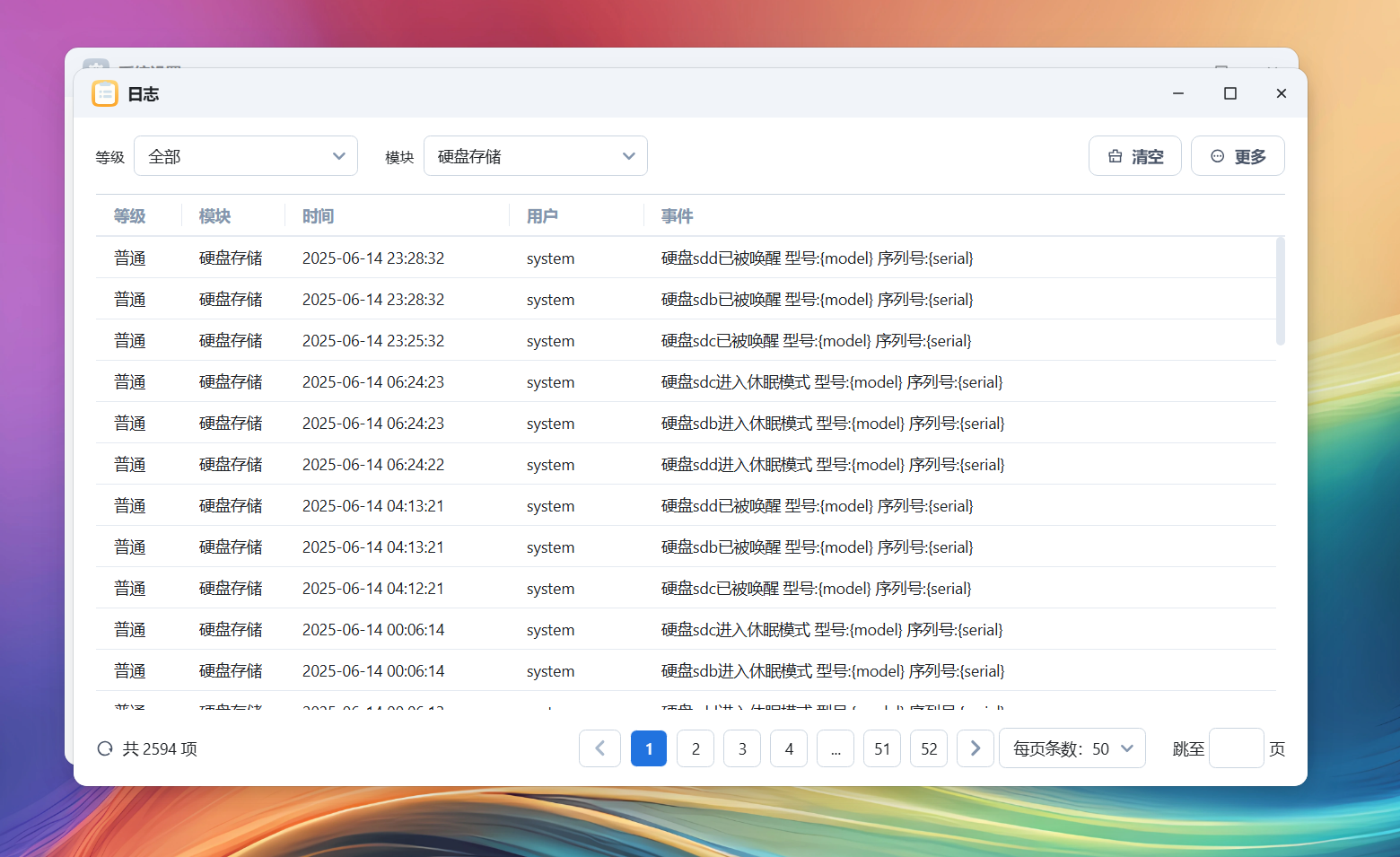

为了实现以上功能,我们采用了更准确的休眠检测方式,也做了一些休眠日志展示策略的调整,引发了大家对不同版本休眠日志情况变化的关注。

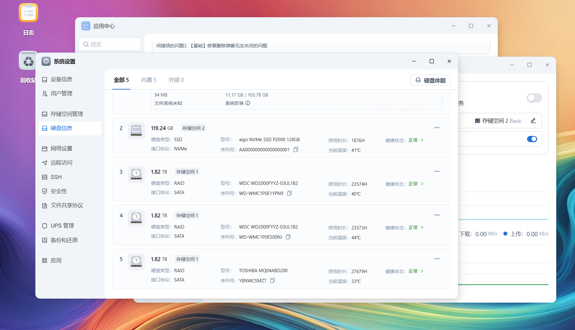

    1. APP或者web访问 系统设置 > 存储空间管理硬盘信息 页面时,由于需要查询存储相关信息,也会唤醒已被用于存储空间的所有硬盘。如不希望唤醒,可通过 资源监控 查看硬盘状态和信息。

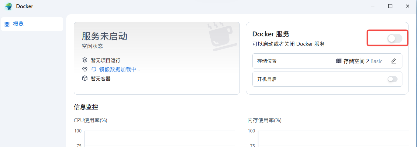

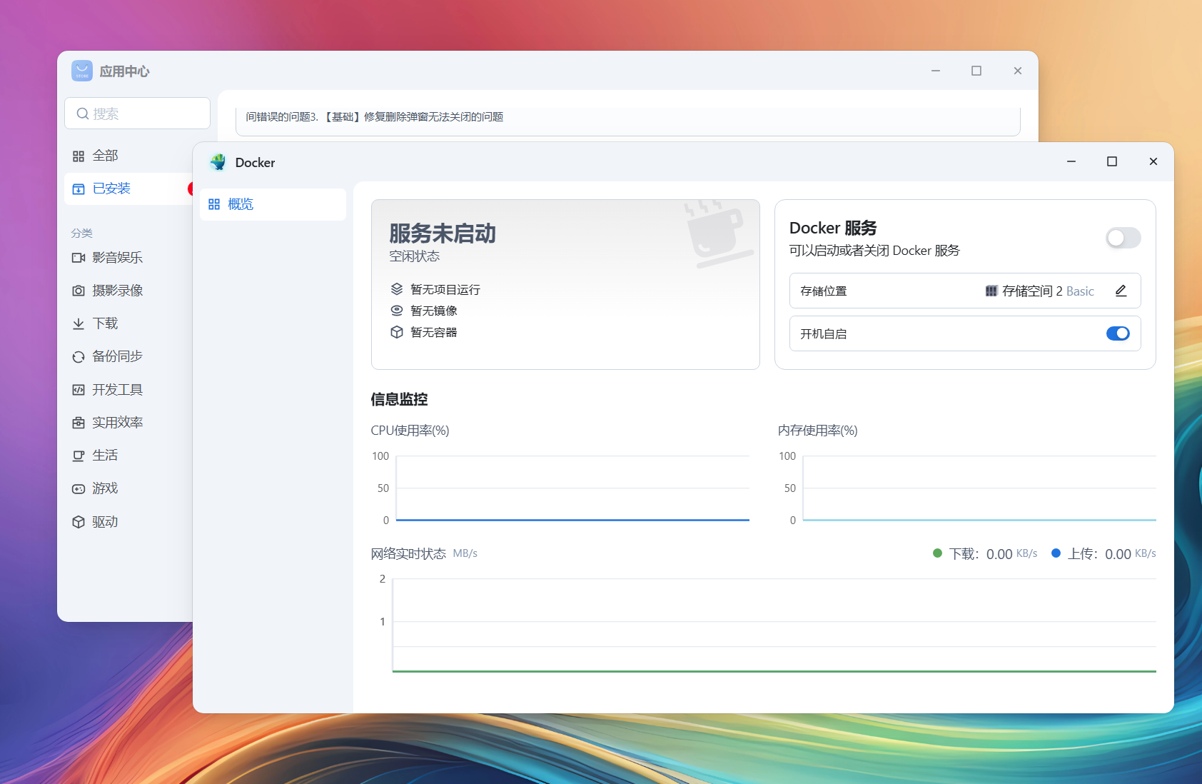

  1. 关闭docker服务,避免服务自动运行

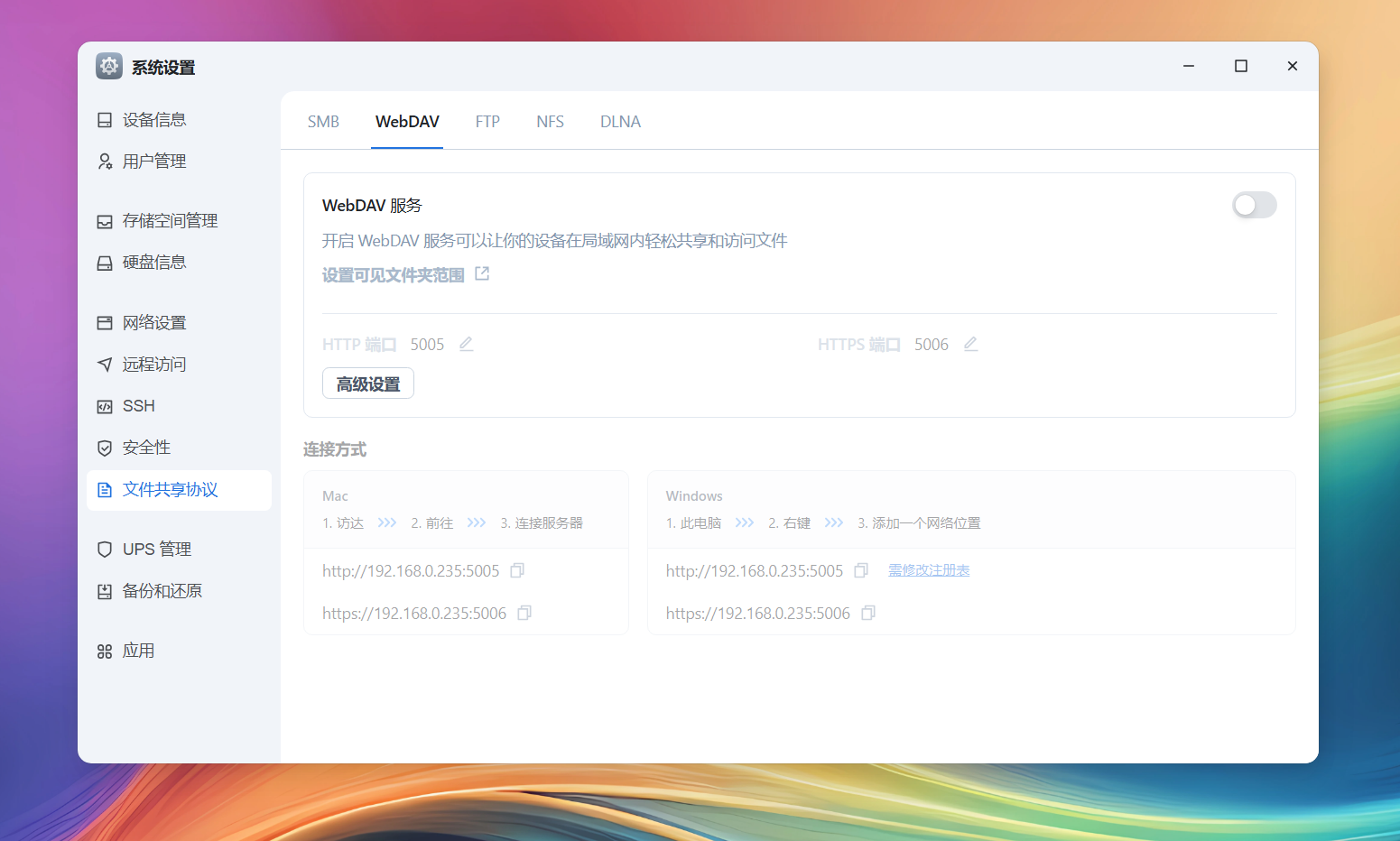

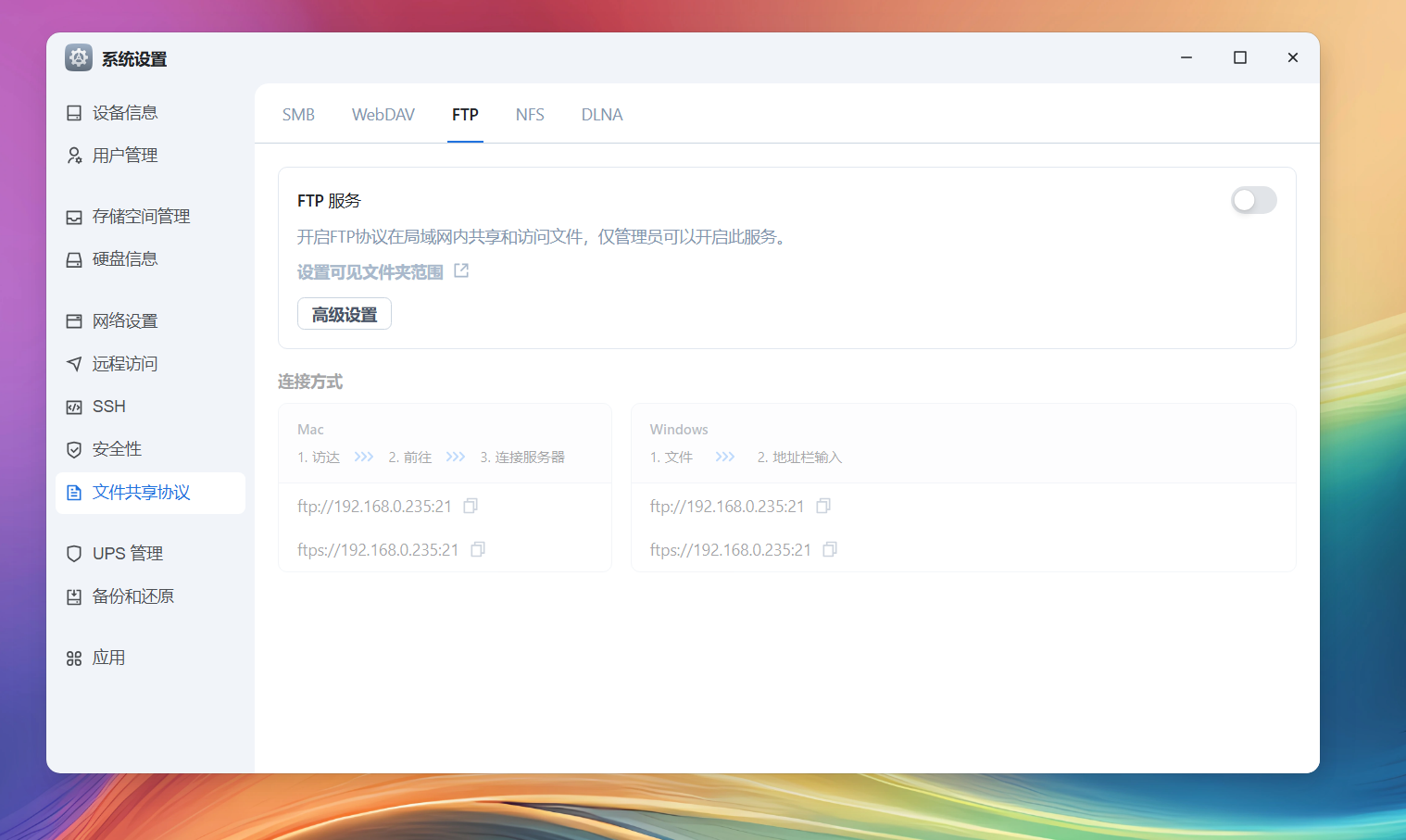

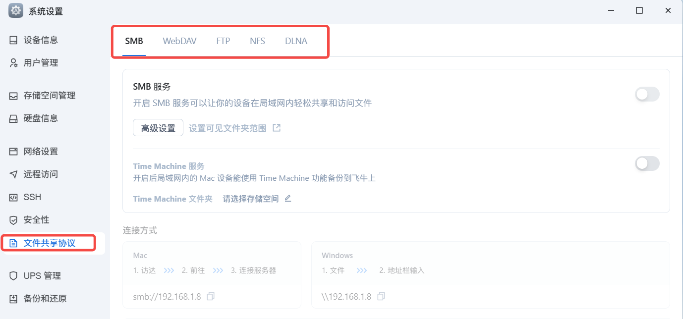

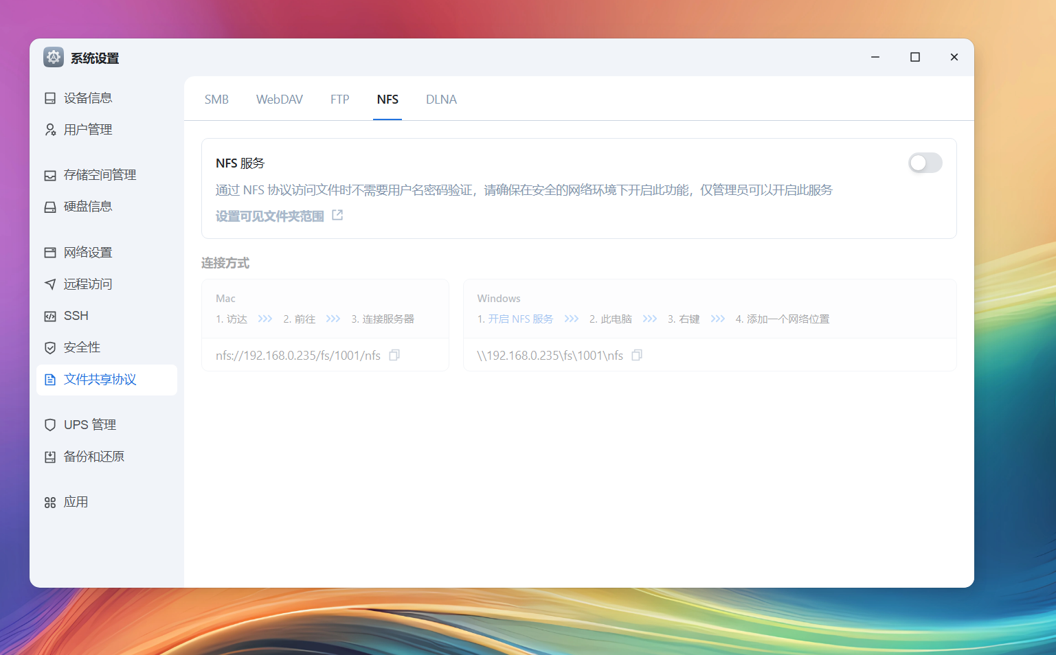

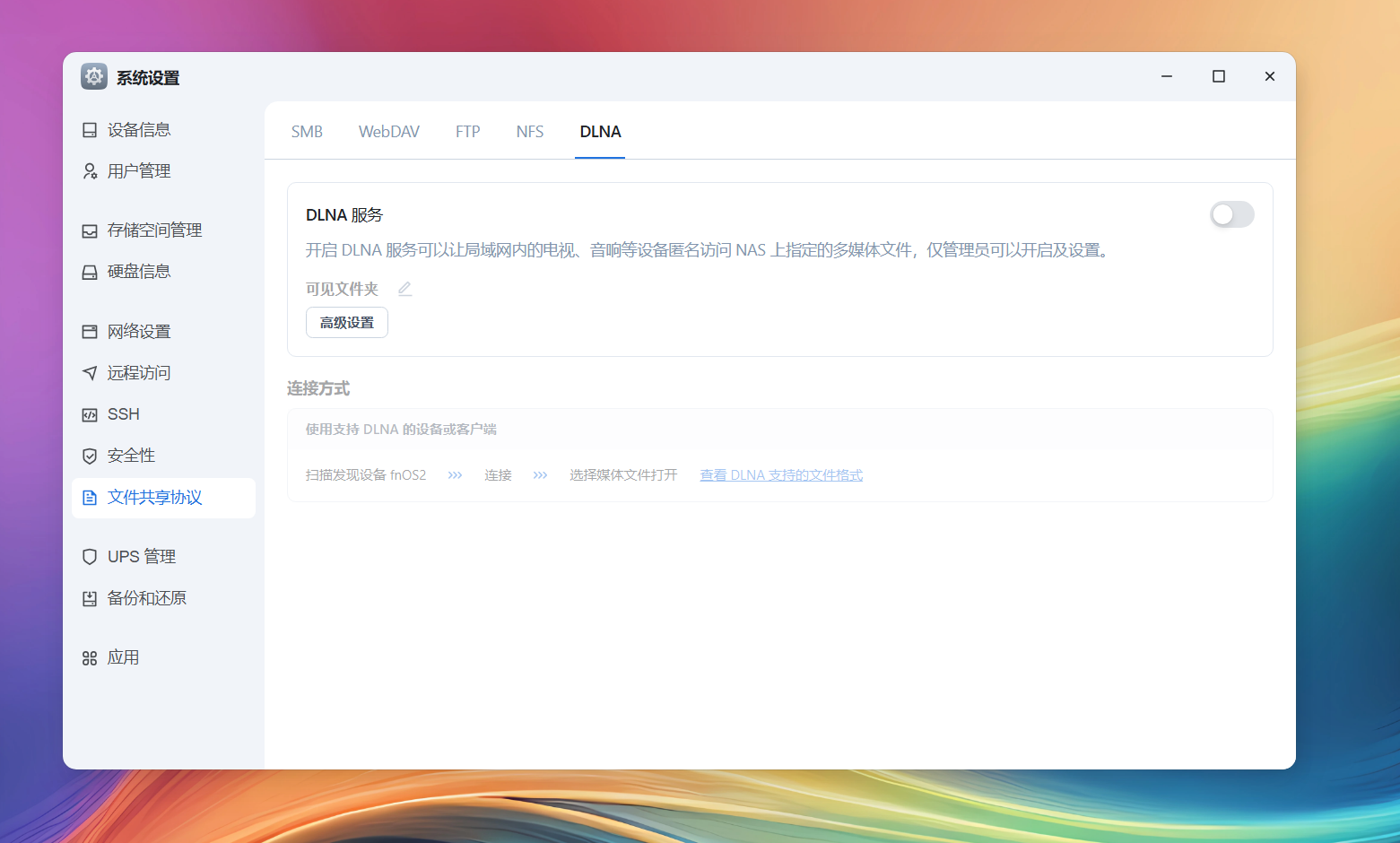

  1. 关闭所有共享协议,包括SMB\WebDAV\FTP\NFS\DLNA,避免其他设备自动访问飞牛

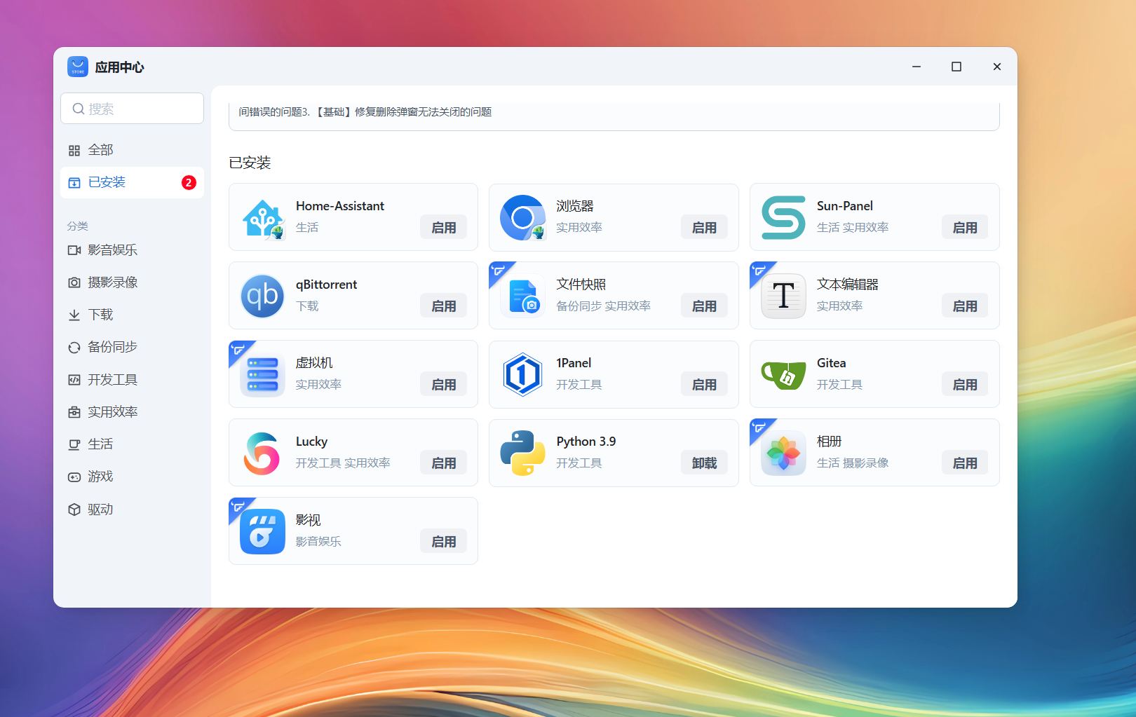

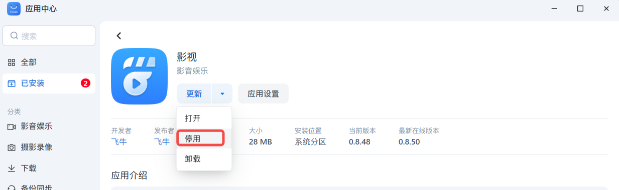

  1. 在应用中心,停用所有应用,避免应用自动运行

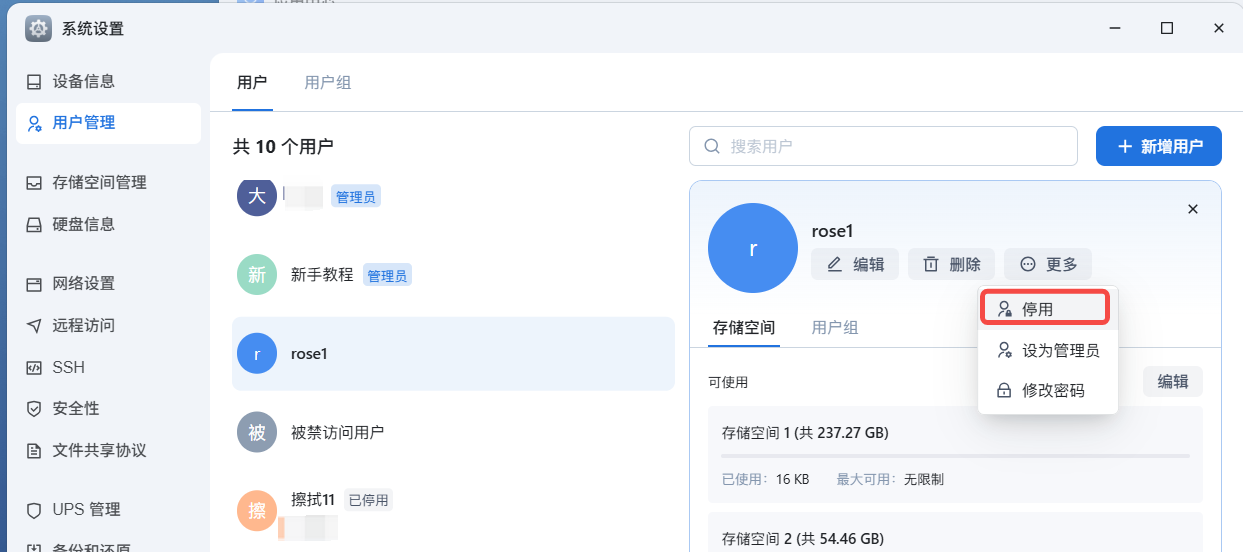

  1. 停用非本人使用账号,修改当前账号密码,避免其他用户在你不知情情况下访问

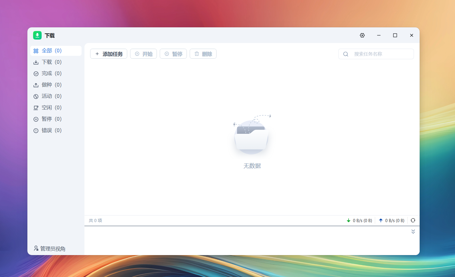

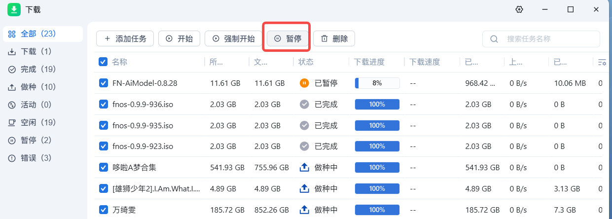

  1. 暂停所有下载进程

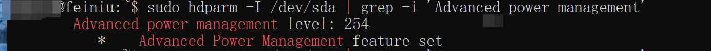

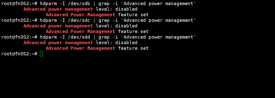

hdparm -I /dev/sdX | grep -i 'Advanced power management'
如果正常运行,你可以看到以下内容,level后面就是内容
[你的用户名]@feiniu:~$ sudo hdparm -I /dev/sda | grep -i 'Advanced power management'
        Advanced power management level: 254
           *    Advanced Power Management feature set

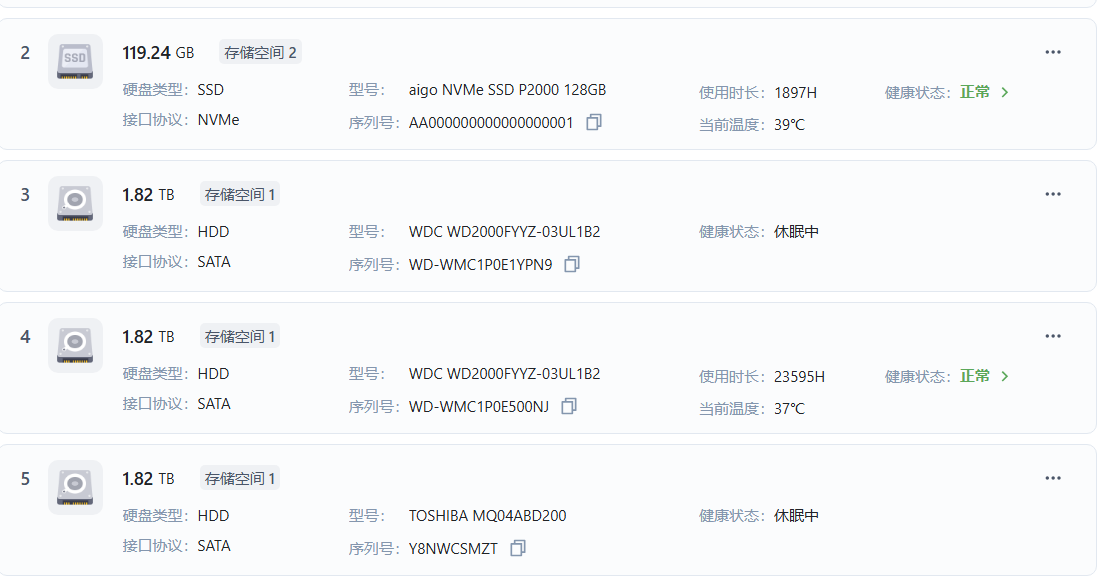

升级后,可能会遇到固态硬盘在日志里面没有显示休眠的情况,这个是设计如此。
固态硬盘实际没有休眠这个状态的, 过去大家会把低功耗模式作为广义的休眠,但是这个东西还比较新,实际上不同厂家会有不同的休眠标准。
系统新版本更新了对硬盘休眠的准确检测方式,上线了针对HDD机械硬盘更精准的休眠策略,但是与此同时,不同厂家的低功耗模式,很难准确的识别与控制,所以新版本之后,日志不会识别跟展示固态硬盘进入低功耗模式的状态。

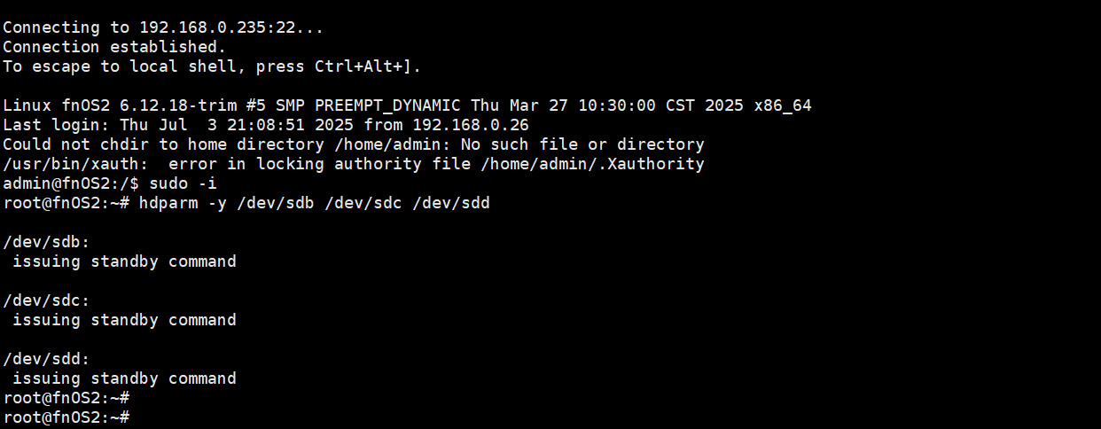

验证此情况,可以手动发送hdparm休眠指令,看看硬盘是否会正常休眠,
sdX请改为你的具体盘符,例如sda sdb sdc等
hdparm -y /dev/sdX
输入指令之后,可以进入web端,可以看到休眠信息,则不是该原因导致。如果看到报错或者未执行,则代表可能存在硬件兼容问题。

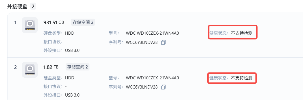

第五种情况,不支持SMART检测的硬盘,无法正确返回休眠信息
如果你的硬盘柜本身不支持smart检测,即使休眠了,也不会返回休眠的信息给系统,所以不会有休眠的日志。
实际硬盘可能会按照自己的逻辑进行休眠

(2)已关闭docker服务
(3)已关闭所有共享协议

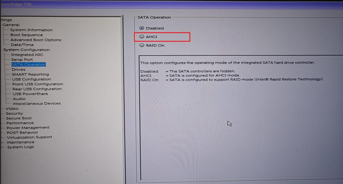

https://club.fnnas.com/forum.php?mod=viewthread&tid=29488&page=1#pid143223 按照这个老哥帖子的方法解决了 在主板的SATA Operation改成AHCI就可以休眠了,硬盘类型也都变成HDD了  详情 回复

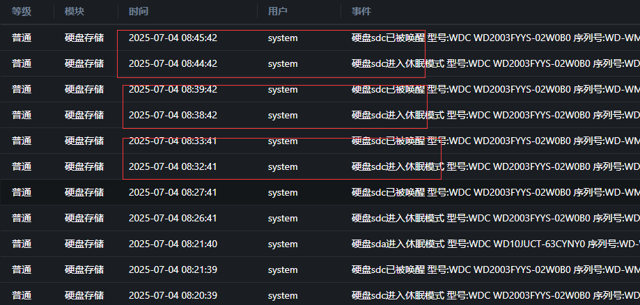

2025-7-4 08:52:17 显示全部楼层
通过日志发现一个规律,进入休眠后整1分钟必被唤醒,另外,在群里问了下,出现此问题的都是西数的硬盘。

2025-7-4 23:45:24 显示全部楼层
[quote][size=2][url=forum.php?mod=redirect&goto=findpost&pid=142813&ptid=30544][color=#999999]fn_001 发表于 2025-7-4 02:08[/color][/url][/size] 1、设备信息:物理机、系统版本0.9.12,硬盘做RAID5 2、硬件信息: [/quote]
按照这个老哥帖子的方法解决了
