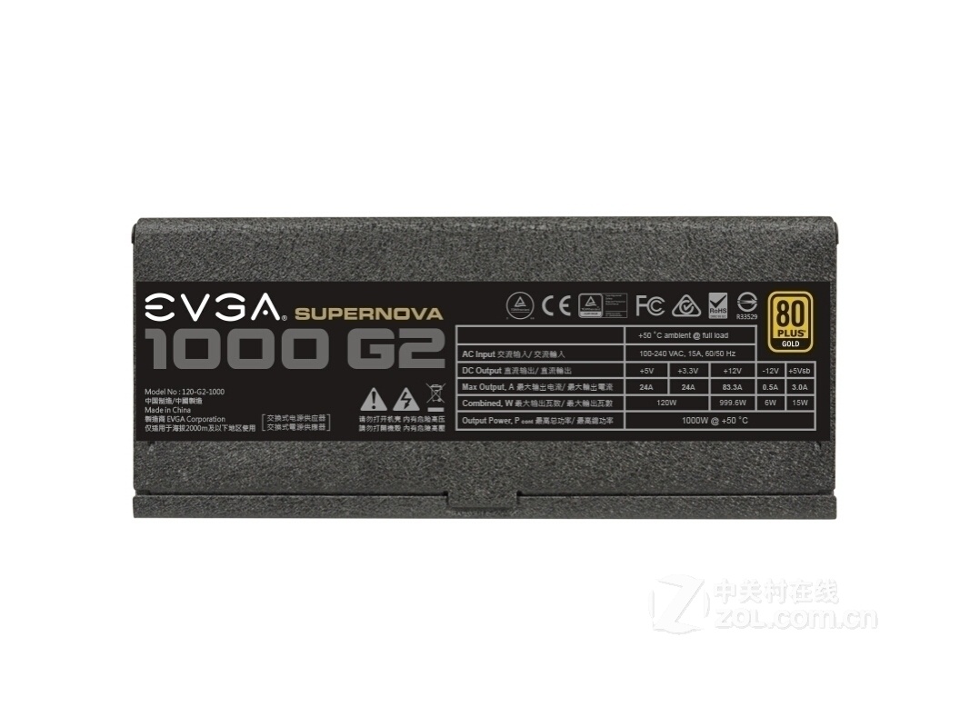

2025-7-2 15:07:23 显示全部楼层
1、直通卡+sas硬盘
2、电源太大
3、扇子上太多了
建议缩水成300-400w 电源低瓦数时转化率非常低,一般80puls标准只要求20%时转化率达标就行了,你的1000w电源,10%实际负载都难达到,一直运行在低效区间。
所以可以换个小电源,快速进入甜品转化率
用的EVGA 1000G2电源,金牌认证  详情 回复
2025-7-2 15:12
2025-7-2 15:12:23 楼主 显示全部楼层
Maddok 发表于 2025-7-2 15:07
1、直通卡+sas硬盘
2、电源太大
3、扇子上太多了
说的很清楚了 电源大了 你只是用配发烧级pc的想法配nas而已  详情 回复
2025-7-3 09:19
2025-7-2 15:13:53 楼主 显示全部楼层
这种电源,它的转换率太低吗?我用小米3智能插座测了下空载大约在4W以下

2025-7-2 16:46:14 显示全部楼层
jojotaba 发表于 2025-7-2 13:19
7个机箱风扇 小心吹感冒了 没什么大发热量的保留一个吹硬盘 1个吹直通卡 1个排风的就好
电源低负载转换率低 ...
现在SAS盘应该和SATA硬盘功耗 差不多4块硬盘每块应该6~8W 应该也有25W了 主要还是直通卡应该有12W 算上7把风扇 每把应该2~3W 有光的更高一点 算15w CPU和主板应该有20W  加起来差不多70多了 电源转换效率就算90% 80W出头刚刚好
