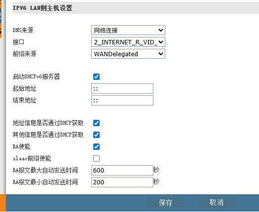

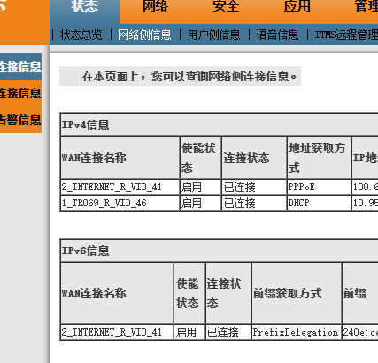

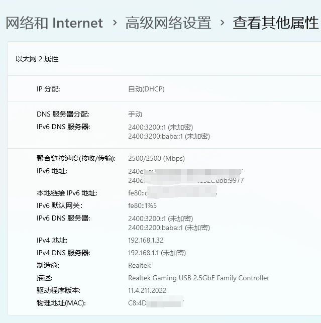

简单说下网络图,电信光猫拨号(型号中兴F7615TV3-XG)到弱电箱(**交换机)交换机在到房间路由器桥接模式(中兴ax5400por+)域名解析了开始弄好了的时候有连上过(手机5g用域名和ipv6地址都连上过),过了一晚上就连不上了,一直是中继模式,也不知道问题在哪里。下面放下我各项设备的设置图,跪求大神帮忙解答一下。
因为其他房间的路由器都是连接弱电箱所以只能用光猫拨号,房间路由没有回线。

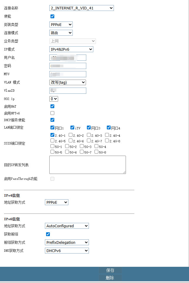

网路设置
ipv6设置
防火墙也设置低。
显示连接状态,但是dns不显示。
这是电脑上的我自己设置的dns。

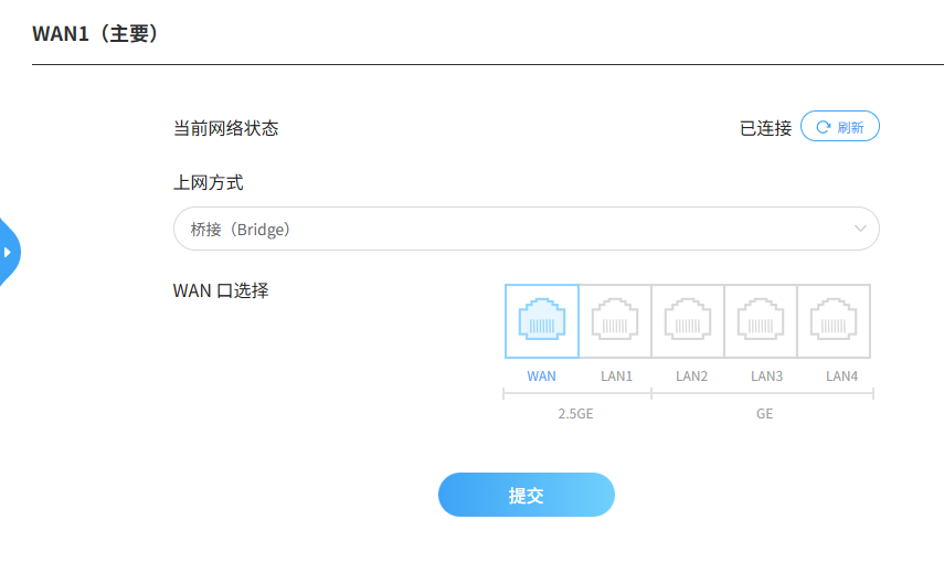

路由器设置
就是个桥接,什么都没有。

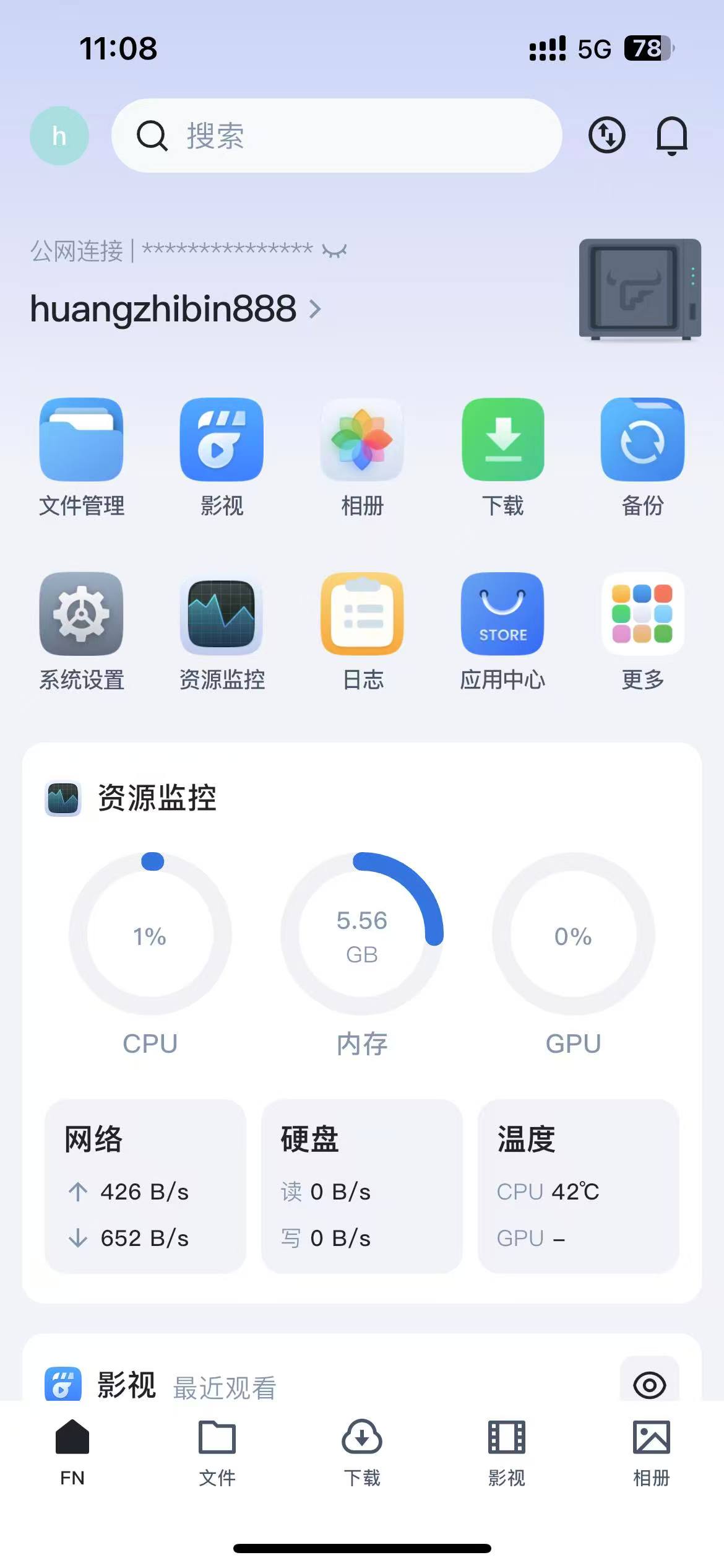

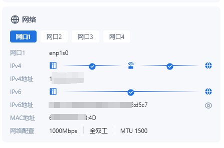

飞牛
image.png在局域网能用域名登录。
显示连接。

我终于发现了问题,是我自己手机开了vpn所以访问不了,现在vpn关闭了可以访问,电信的可以参照我的网络图去设置,但是我是直接光猫拨号,因为我做了有线mesh,现在就是有dns更改不知道在哪里(指的是网关不是电脑),目前用了一天5g都能访问,单位电脑连接wifi访问不了,查了下好像没有ipv6公网。具体就这些,希望多和大神交流交流。
