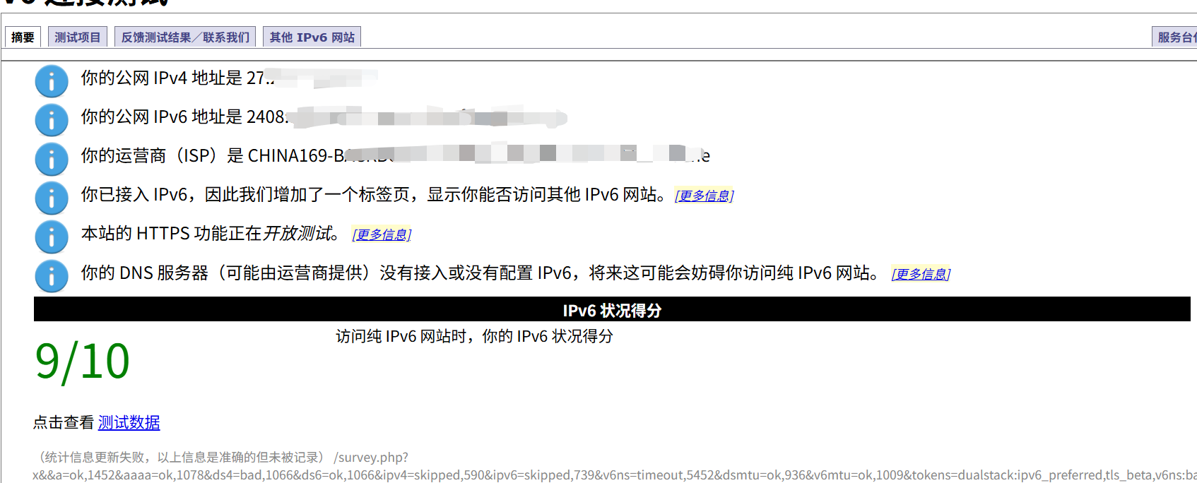

  2. 已经有公网IPV4,V6地址。test.ipv6 9/10 图3

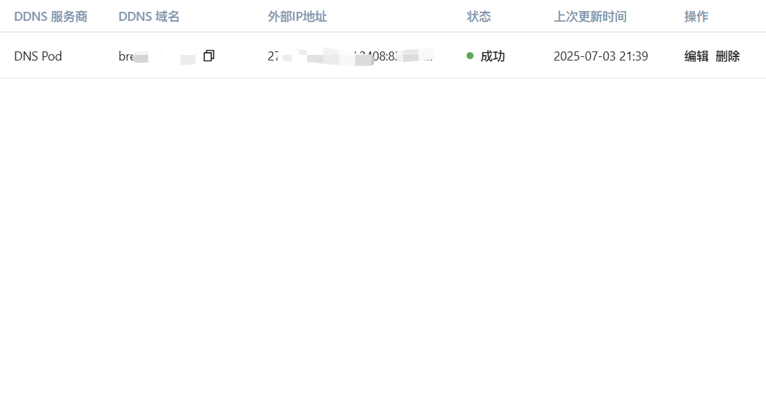

  3. 已经购买腾讯云的ddnS服务且测试 飞牛测试正常 见图1

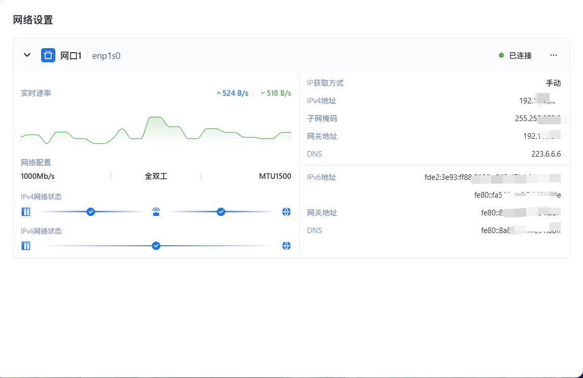

  4. 飞牛网络设置见图 2

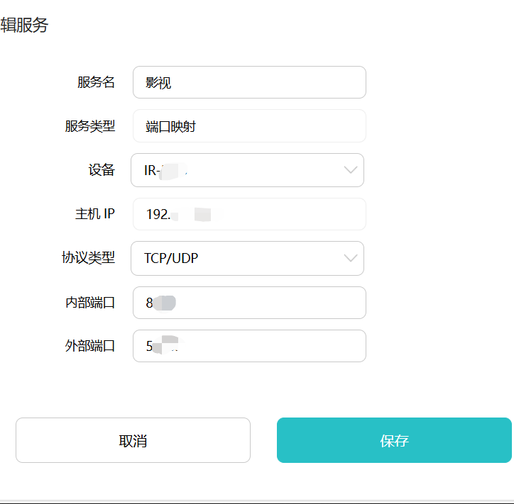

  5. 路由器是华为AX3 已经做端口转发,已经关闭路由器防火墙 图4

你NAS获取到的是内网IPV6地址不是公网的,你映射的是IPV4协议,这都不搭边啊。你路由IPV6要设置中继或者获取到公网前缀再分发IPV6这样NAS才能直接获取到公网IP。

你的飞牛上获取的IPV6不正确,然后你解析的时候填写的是不是AAAA解析,如果PING不通nas的,试试ping路由的,按照飞牛的界面显示,你的IPV6不对哦

fe80开头是内网ipv6地址
