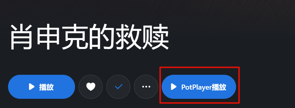

GitHub发布页:https://github.com/gudqs7/fnToPotplayer/releases
0.支持 L 选择字幕 A 选择音频 (因为直接播放的文件)
1.支持进度回传(仅PotPlayer关闭时回传)
2.支持电影页 v/movie/* 和电视剧单集页 v/tv/episode/*
3.新增支持电视剧季页面 /v/tv/season/*
4.支持电视剧自动下一集(需配置 相似文件打开策略 和 收尾处理自动退出PotPlayer)
5.仅支持SMB协议
6.支持远程挂载的文件,目前仅支持夸克网盘,百度网盘

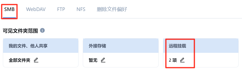

使用需在可见文件夹范围勾选对应网盘

1.nas需要开通smb协议,相关影视的文件夹可见;并确保在文件管理器**问过一次(用于记录账号密码信息)
2.视频文件必须是 我的文件(即应用权限添加文件夹那个框左边第一个)下的文件
不能是 @appcenter 这种之类的,必须是用户创建的文件夹,否则smb无法访问到
