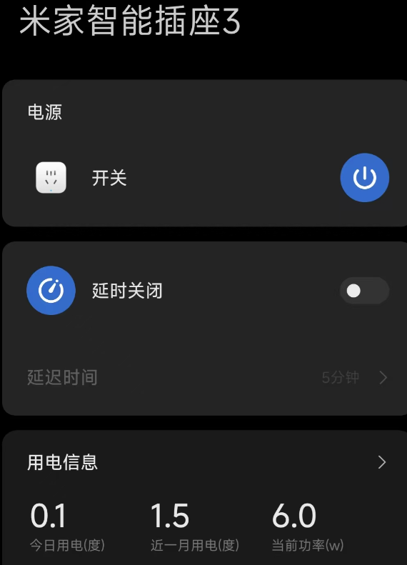

飞牛硬件迟迟不发布,最近自己组了一台机器,用的老设备机箱惠普800G4twr,原装准系统,CPU是大家推荐的i3-8100,上了双通道内存8G*2,系统盘装在M.2固态硬盘上,另装了2个3.5寸4T硬盘,两个机械硬盘休眠时,待机功率只有6W,不错!
补充1:我开一个win10虚拟机运行CDDA功率在20~50W波动。

大哥,你的是怎么实现的啊。我的戴尔3470SFF,G5600T,8G,一个M2一个笔记本硬盘,用功耗仪测试35W。
你这是工作时的功耗吗?我做相册AI识别的时候功率也跑到了37W,感觉主要功耗在CPU负载上,机械硬盘的功耗都比较固定。论坛里使用我这个类似机箱和cpu的牛友待机功耗也有6、7w左右的,我这个应该不是个例。查了下你这  详情 回复

大哥,你的是怎么实现的啊。我的戴尔3470SFF,G5600T,8G,一个M2一个笔记本硬盘,用功耗仪测试35W。 ...
你这是工作时的功耗吗?我做相册AI识别的时候功率也跑到了37W,感觉主要功耗在CPU负载上,机械硬盘的功耗都比较固定。论坛里使用我这个类似机箱和cpu的牛友待机功耗也有6、7w左右的,我这个应该不是个例。查了下你这个机箱电源,AI说是铜牌电源,功耗控制可能差一些,CPU不太懂,等其它朋友分享吧。

我的8100+技嘉b360m d2v+2*8G内存+没标电源+2块16T机械,3块SSD,待机都有21W。我测过关机的时候电源也有2W,休眠的时候硬盘也有W数,机箱风扇也有W数。
因为主板和电源,品牌机的电源要么金牌要么白金,效率高。还有个主板,品牌机的主板基本都是定制的,会省很多用料,市面上的主板都是越多越好  详情 回复

我的8100+技嘉b360m d2v+2*8G内存+没标电源+2块16T机械,3块SSD,待机都有21W。我测过关机的时候电源也有2W ...
待机21W...我高速下载时才这个功率..看看主板BIOS吧,看看有什么优化的地方,8100cpu自组机里你是我看到功率最高的机器了...
我用的是无牌ATX电源,但是是3C认证,换个金牌会好一些,DC不敢用  详情 回复

光8100待机功耗都不止6W!
该小米智能插座的功率测量精度在5%、网上有数据显示i3-8100的待机功率控制好的话能够达到5w以下、论坛里也有人的待机功率在这个区间,不过相同机器和cpu也有人待机功率达到10~20w,总结:更多是我撞大运的概率大,哈  详情 回复

invensys 发表于 2025-7-9 15:33
光8100待机功耗都不止6W!
该小米智能插座的功率测量精度在5%、网上有数据显示i3-8100的待机功率控制好的话能够达到5w以下、论坛里也有人的待机功率在这个区间,不过相同机器和cpu也有人待机功率达到10~20w,总结:更多是我撞大运的概率大,哈哈
