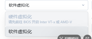

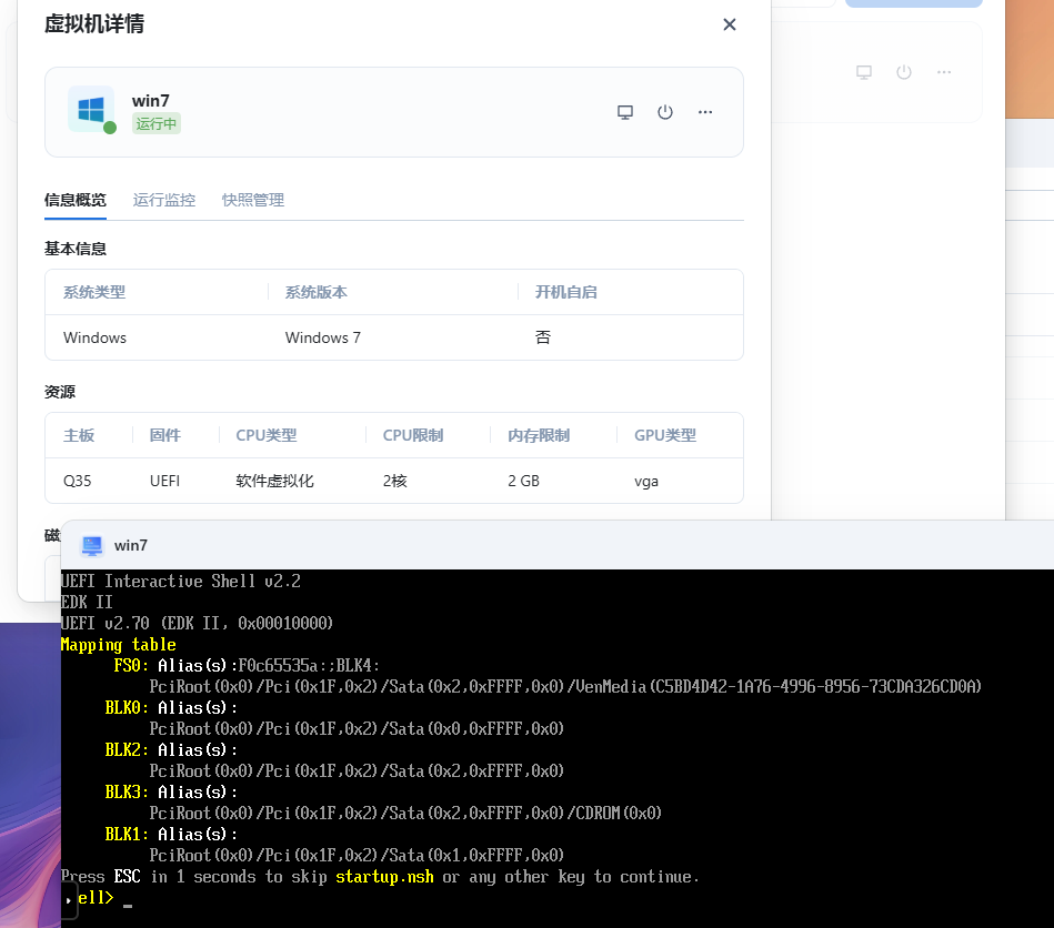

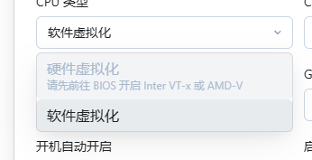

cpu类型 选的软件虚拟化 硬件虚拟化说要调BIOS 还是个灰的。
然后就是上面的画面一直,也没有提示安装系统 也没有其他的后面不知道怎么操作了。求助

开机 进 vnc 狂按 esc 就会进bios启动菜单了,选择从虚拟光驱启动即可,前提你的iso镜像没问题。。。
2025-7-9 14:56:09 显示全部楼层
主板 固件 选传统的那个,硬盘接口选 IDE

谢谢 我改了固件选项 和硬盘接口 可以安装了 淘的机器虚拟机很慢。请问大家一般用的什么配置呀

可以了 虚拟机要接显示器键鼠,改BIOS设置,
硬件虚拟化开开后,
运行还行。

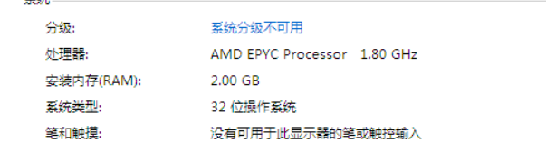

就是网不咋滴,可能是用的系统不咋滴,去找古早的番茄花园试试。

像我这个超低配版,要在NAS主机连 屏幕、键盘,进BIOS 开启 TV-X 或 AMD-V
然后回虚拟机打开硬件虚拟化 速度明显会提升很多。现在虚拟机可以进了就联网不会调。
