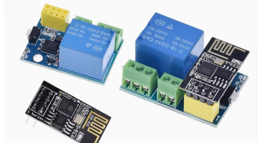

前段时间自己在网上买了几片ESP8266 -01S 模块和配套的继电器模块
组装了个远程智能开关插座,ESP8266 -01S 模块用烧录工具写入飞**联程序,接入WIFI,

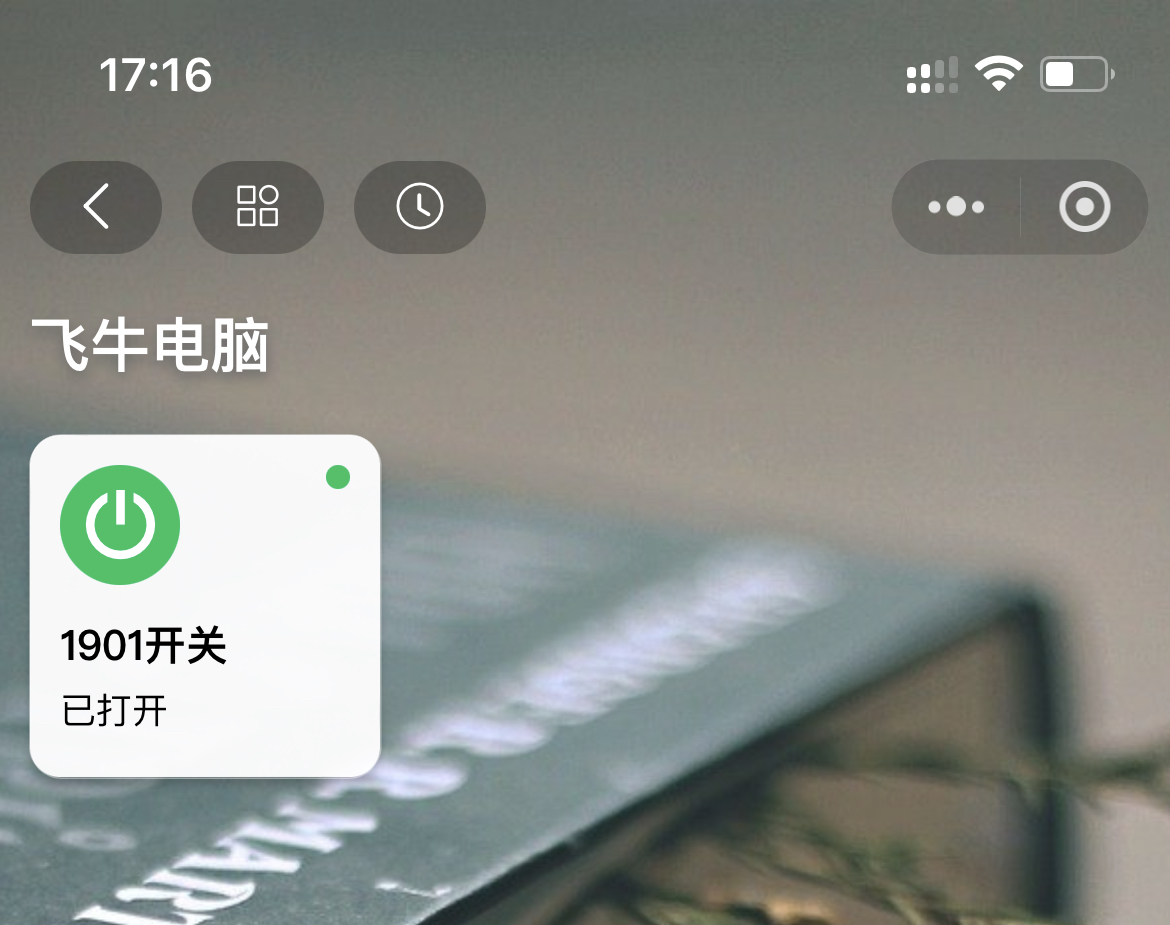

用飞**联小程序即可控制飞牛主机的电源通断。

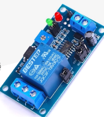

同时把电脑电源输出取紫色和黑色线常通5V电源,此电源接入一个常开型通电延时开关,继电器常开两脚接飞牛电脑的开机键两脚并接,当远程控制插座通电时,延时器得电并延时10秒,飞牛电脑开机,延时器断开继电器后不再影响飞牛电脑正常运行。

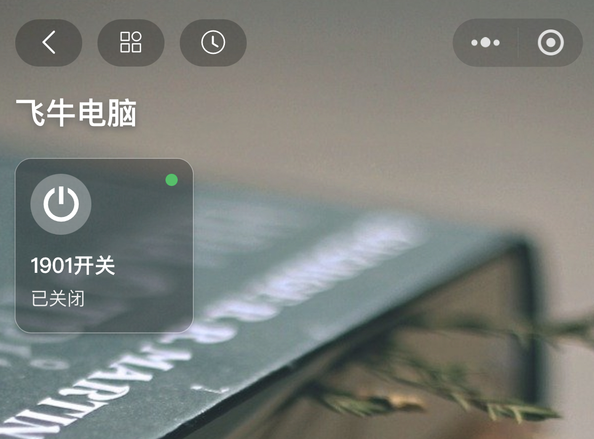

当远程操作使用飞牛NAS后可以直接左下角关机,系统关机后再到微信小程序的飞**联关闭远程电源插座的电即可,
等待下次需启动飞牛系统时再次开启远程插座即可。
