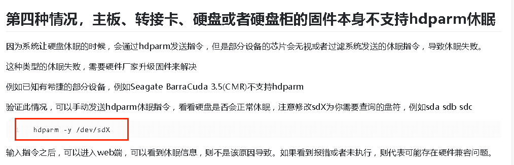

我的绿联5盘位硬盘柜,用命令休眠返回这个,系统日志里不会有休眠的日志,但是看插座功耗是已经休眠成功了,不去调数据的时候也不会唤醒。但是不用命令硬盘柜永远不会进入休眠状态。
hdparm -y /dev/sda
/dev/sda:
issuing standby command
SG_IO: bad/missing sense data, sb[]: 70 00 01 00 00 00 00 0a 00 00 00 00 00 1d 00 00 00 00 00 00 00 00 00 00 00 00 00 00 00 00 00 00

2025-10-9 21:08:30 显示全部楼层
one_i8zO4 发表于 2025-8-3 16:58
我用的绿联 25288不带raid的硬盘盒,还是无法正常的休眠。
25288加1,已用工具修改还是无法休眠,手动执行休眠命令报错
# hdparm -y /dev/sda
/dev/sda:
