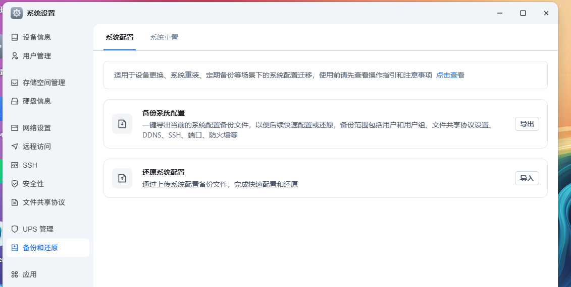

方案一:重装迁移
飞牛web界面备份系统配置,在新盘安装好飞牛后导入系统配置

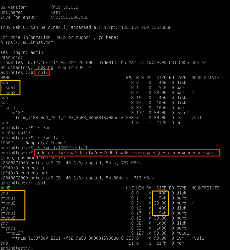

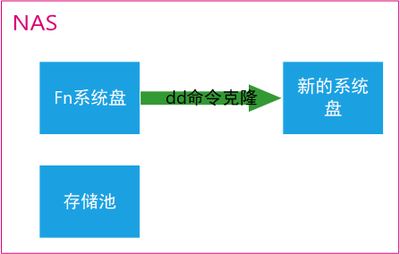

方案二:dd命令迁移
使用dd命令对系统盘进行迁移(克隆),迁移前需要停止docker服务,避免数据写入。
# 把sda的硬盘克隆到sdb
sudo dd if=/dev/sda of=/dev/sdb bs=4M status=progress conv=noerror,sync
1.使用lsblk确认数据盘名称,这里看到挂载的根目录/是sda硬盘
2.使用命令克隆sda到sdb,就是上面命令中/dev/sda和/dev/sdb

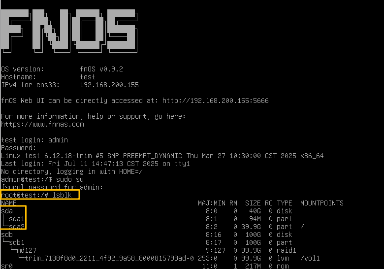

3.命令执行完后再lsblk查看一下硬盘分区,确定是否成功。
4.拔掉原来的系统盘,重启。
注意:dd命令会扇区级别克隆,就是会把40G的盘原封不动的克隆过去,就算有30G没有使用也会把30G的空扇区复制过去,所以不适用于克隆到小于原系统盘的磁盘,如果新系统盘比原磁盘大则需要对系统盘文件系统进行扩容。
重启后,测试访问正常
