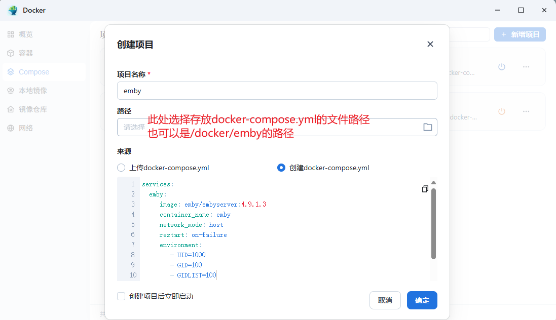

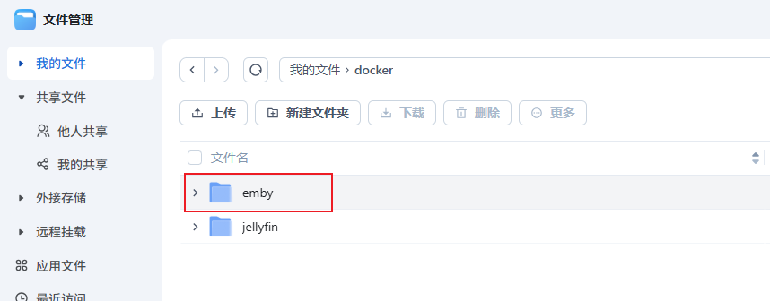

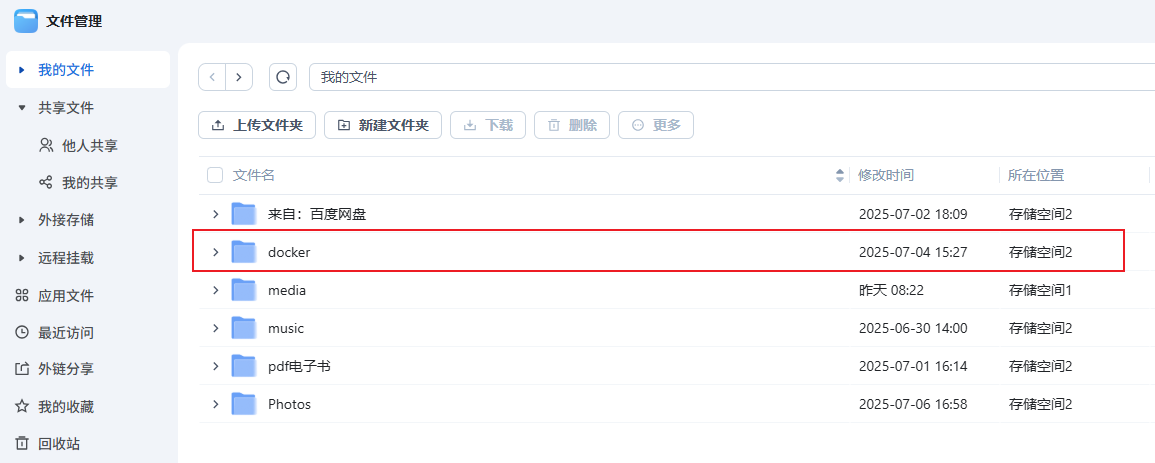

1、建立项目文件夹
在文件管理中创建docker文件夹,在其中再创建emby文件夹
2、在docker中创建compose项目
选择“创建docker-compose.yml”方式,在其中填入以下内容
配置模板1:此方法创建的容器为host类型网络,不需要映射端口

以上两种方法任选其一,根据自身网络情况选择使用,之后点击确定进行容器构建
此处使用的emby版本为4.9.1.7版本,没有使用latest版本,latest版本目前是4.8.11.0版本低于此版本

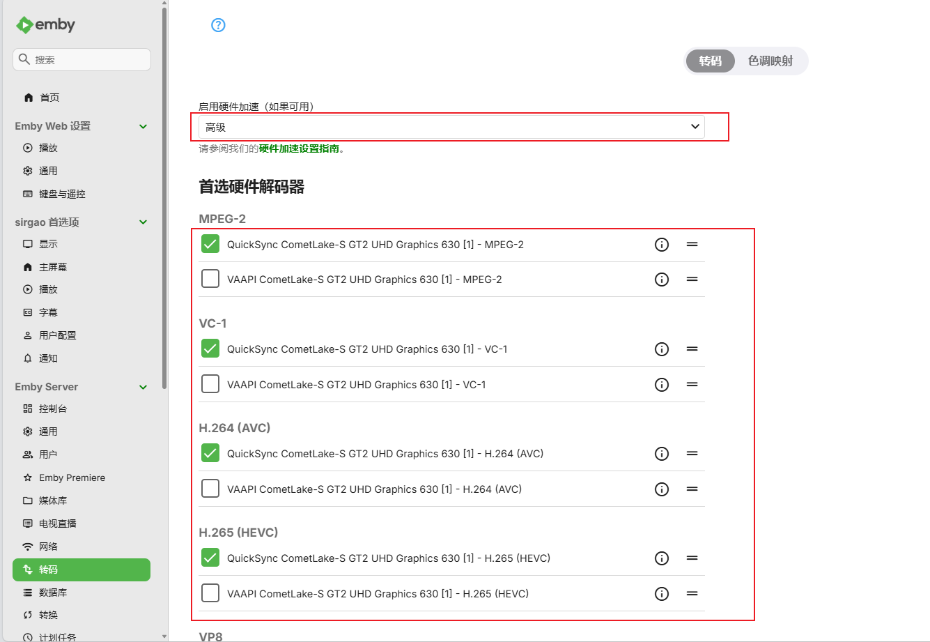

3、访问emby,输入http://飞牛IP:8096,访问emby

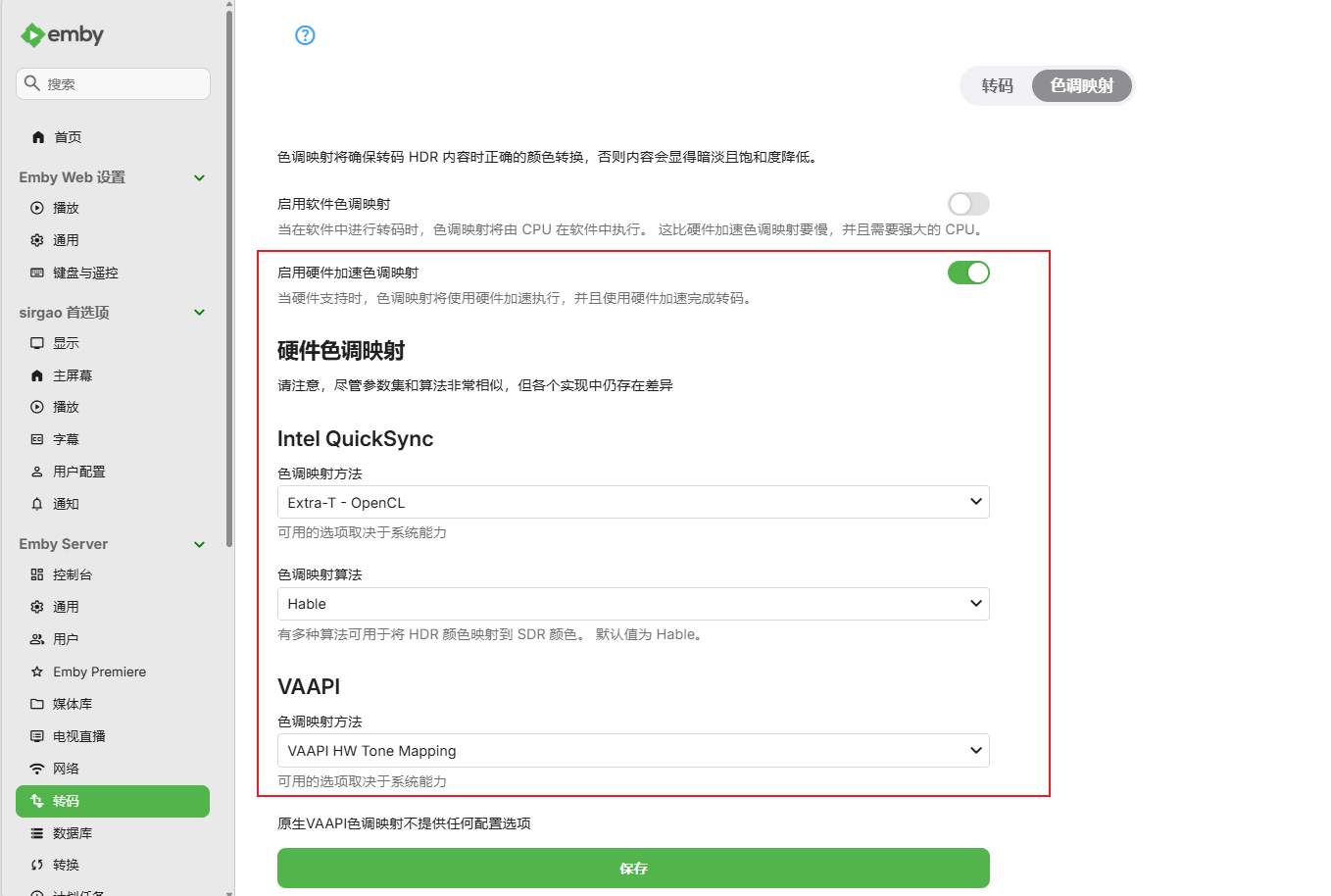

开启核显硬解,此处选择高级,首选硬件解码器优先选择QuickSync的,效果更好些
开启色调映射

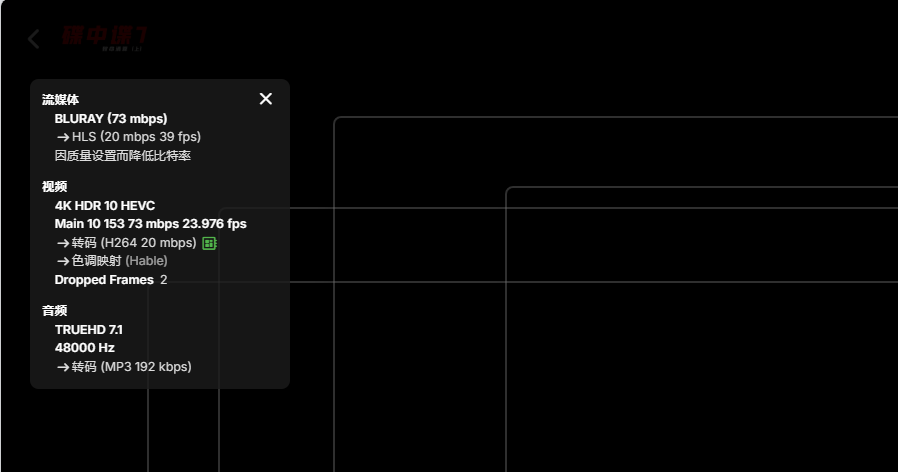

4、测试转码效果

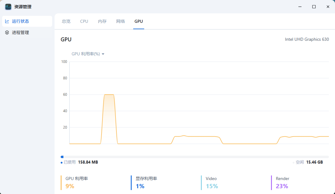

可触发硬件解码
查看资源监控GPU的使用率,证实在调用GPU进行解码

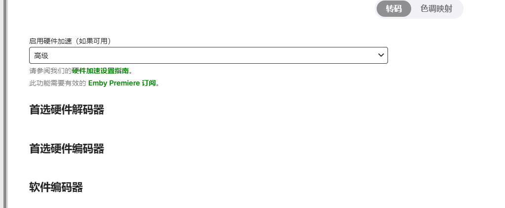

image.png空空如也
你的是什么硬件?emby激活了吗  详情 回复
2025-7-21 10:02
2025-7-21 10:02:55 楼主 显示全部楼层
你的是什么硬件?emby激活了吗

飞牛影印可以识别到显卡,emby就识别不了,转码哪里限时空白
容器设置里,以最高权限运行试试,详见https://www.bing.com/search?q=%E9%A3%9E%E7%89%9B+emby+%E4%B8%8D%E6%98%BE%E7%A4%BA%E6%A0%B8%E6%98%BE&PC=U316&FORM=CHROMN  详情 回复

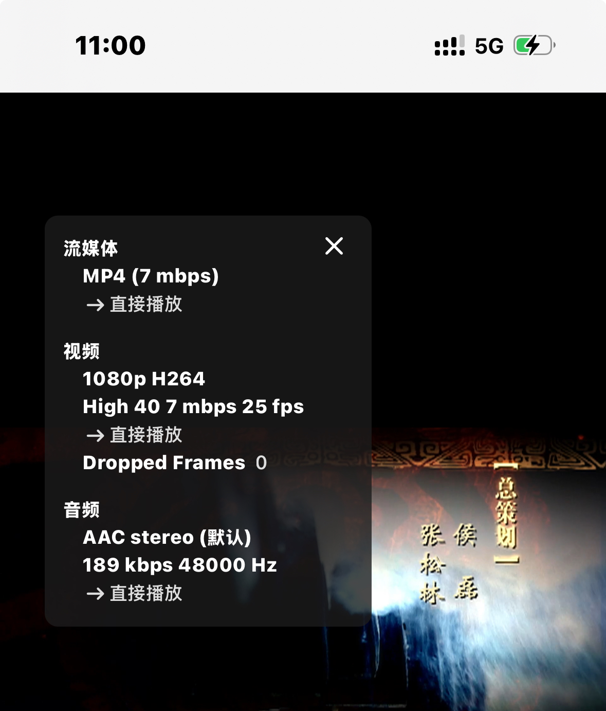

2025-11-3 11:10:40 显示全部楼层
这是没有硬解吧,我是手机edge上播放的

2025-11-26 15:40:45 显示全部楼层
我照你的方法试了,还是不能硬解,我也是激活的
2025-11-29 22:38:10 显示全部楼层
容器设置里,以最高权限运行试试,详见https://www.bing.com/search?q=%E ... 316&FORM=CHROMN
