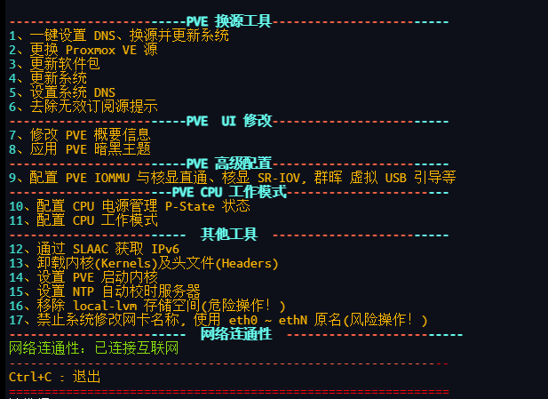

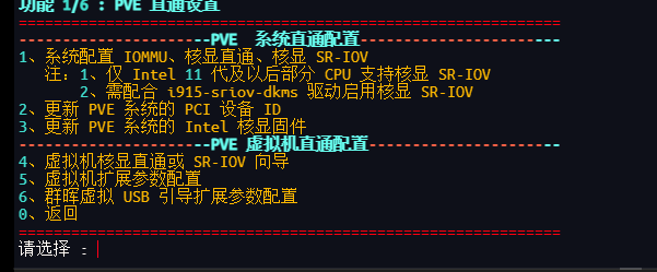

2、使用ssh工具连接PVE终端(我用的Xterminal)输入:
wget -q -O /root/pve_source.tar.gz 'https://bbs.x86pi.cn/file/topic/2024-01-06/file/24f723efc6ab4913b1f99c97a1d1a472b2.gz' && tar zxvf /root/pve_source.tar.gz && /root/./pve_source
(脚本来自https://bbs.x86pi.com/thread?topicId=20)
选择9。
选择2和3然后重启。

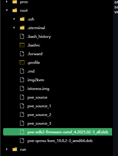

3、更新qemu版本到v10(应该不更新也行后面args用qemu9的就行了)
访问 https://github.com/lixiaoliu666/pve-anti-detection/releases 下载:
上传到pve的 /root 目录。
然后执行。
apt update
apt install pve-qemu-kvm
dpkg -i pve-qemu-kvm_10.0.2-3_amd64.deb
dpkg -i pve-edk2-firmware-ovmf_4.2025.02-3_all.deb
安装后重启。
reboot
检查是否成功。
dpkg -l|grep pve-qemu-kvm

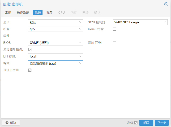

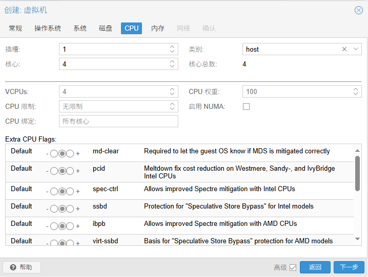

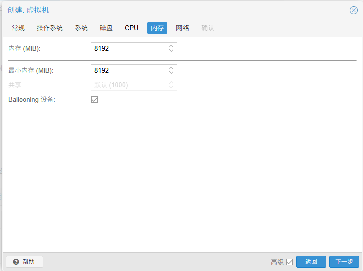

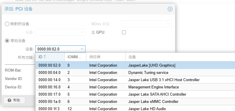

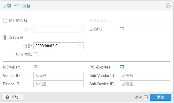

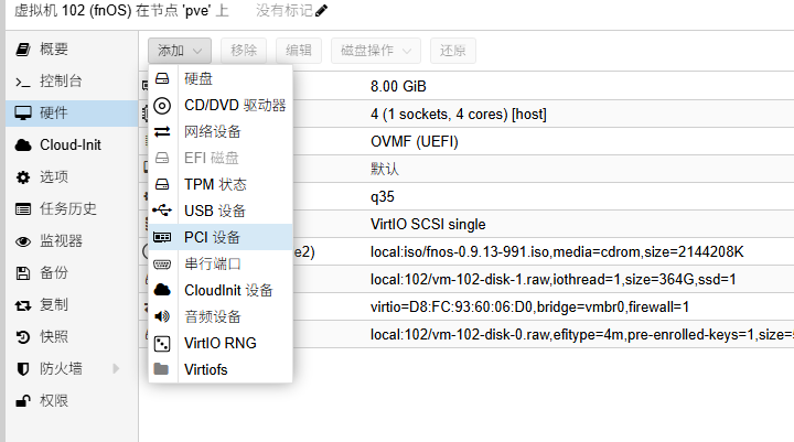

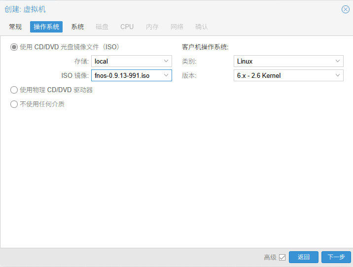

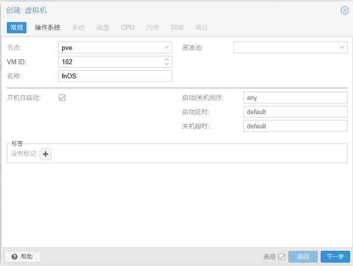

4、创建虚拟机
添加PCI设备。
选择核显。

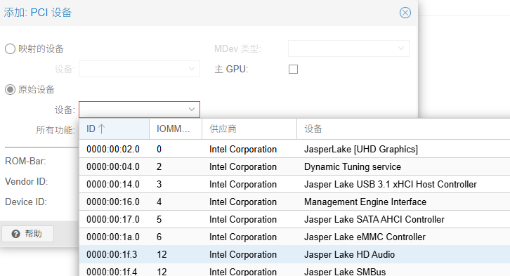

添加声卡

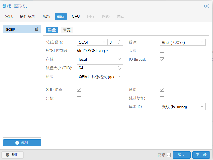

可以继续直通硬盘

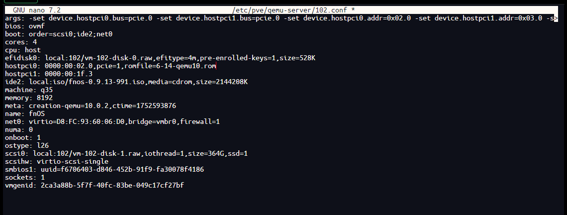

修改虚拟机配置。
(原教程地址:https://www.bilibili.com/opus/1067771179546181639)

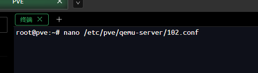

终端执行:
nano /etc/pve/qemu-server/100.conf
(把100换成fnos虚拟机的ID)如:
第一行加入:
args: -set device.hostpci0.bus=pcie.0 -set device.hostpci1.bus=pcie.0 -set device.hostpci0.addr=0x02.0 -set device.hostpci1.addr=0x03.0 -set device.hostpci0.x-igd-gms=0x2 -set device.hostpci0.x-igd-opregion=on -set device.hostpci0.x-igd-lpc=on -cpu host
hostpci0: 0000:00:02.0改成:
hostpci0: 0000:00:02.0,pcie=1,romfile=6-14.rom
Ctrl+X退出,Y保存,然后回车。

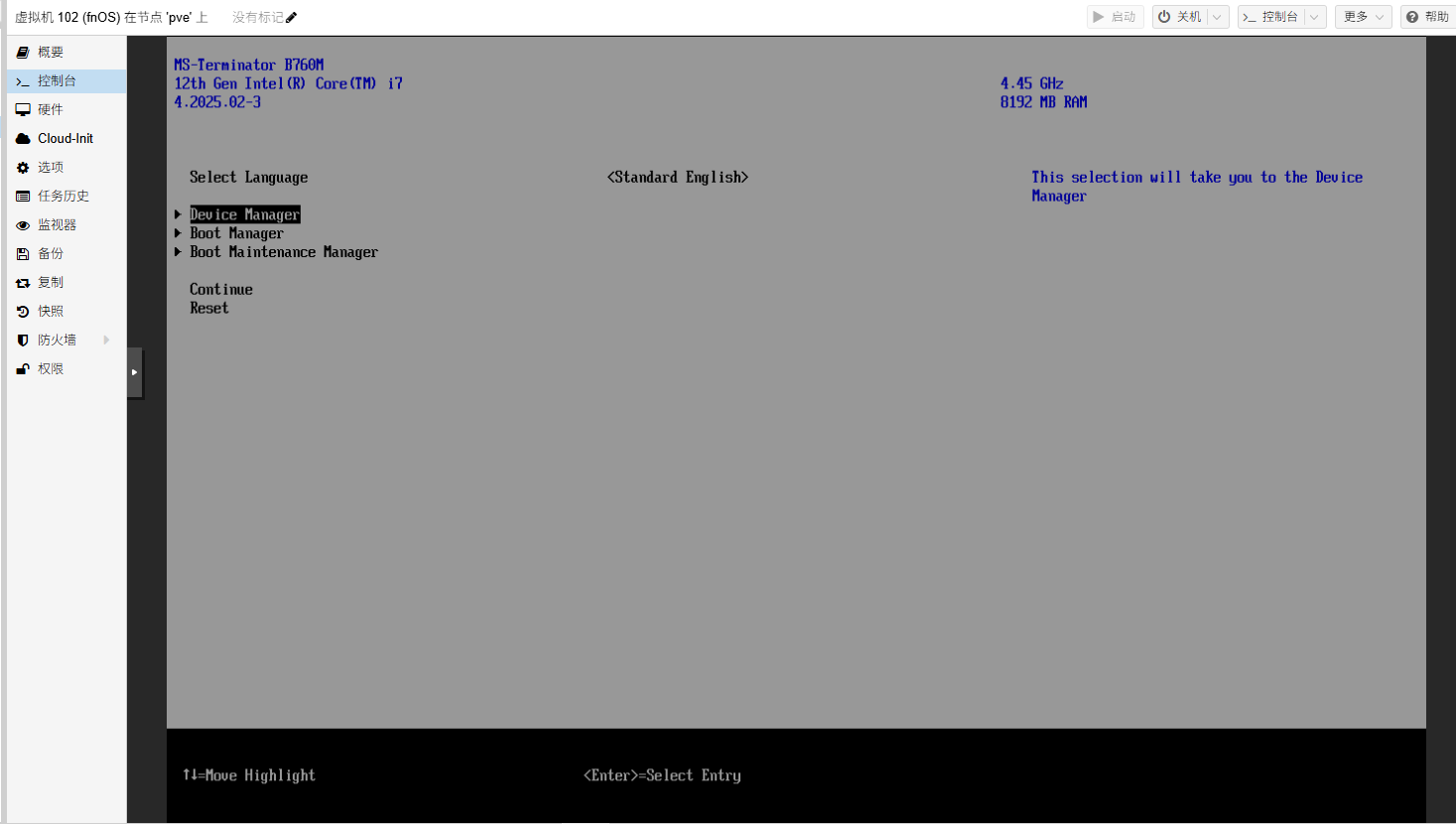

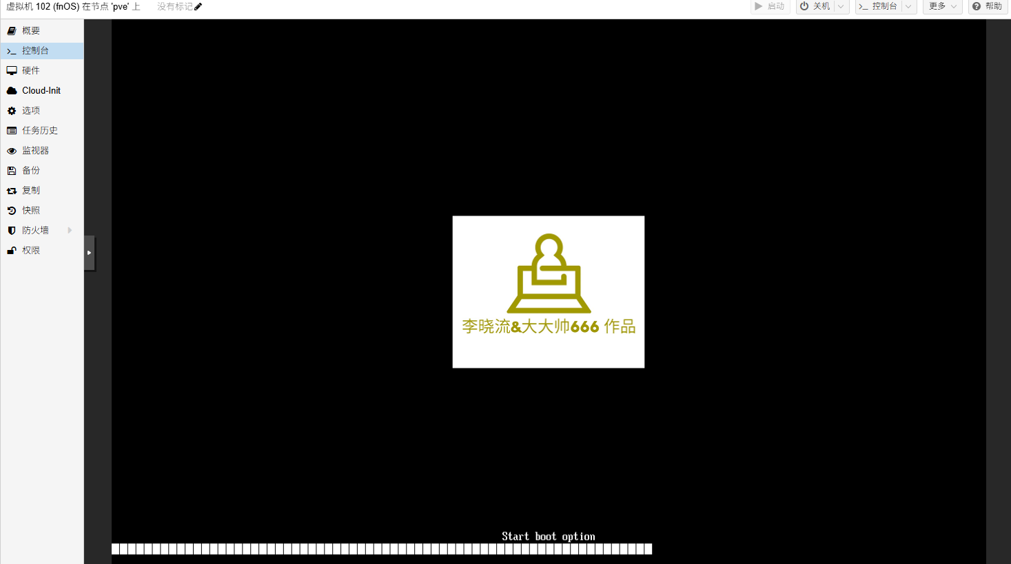

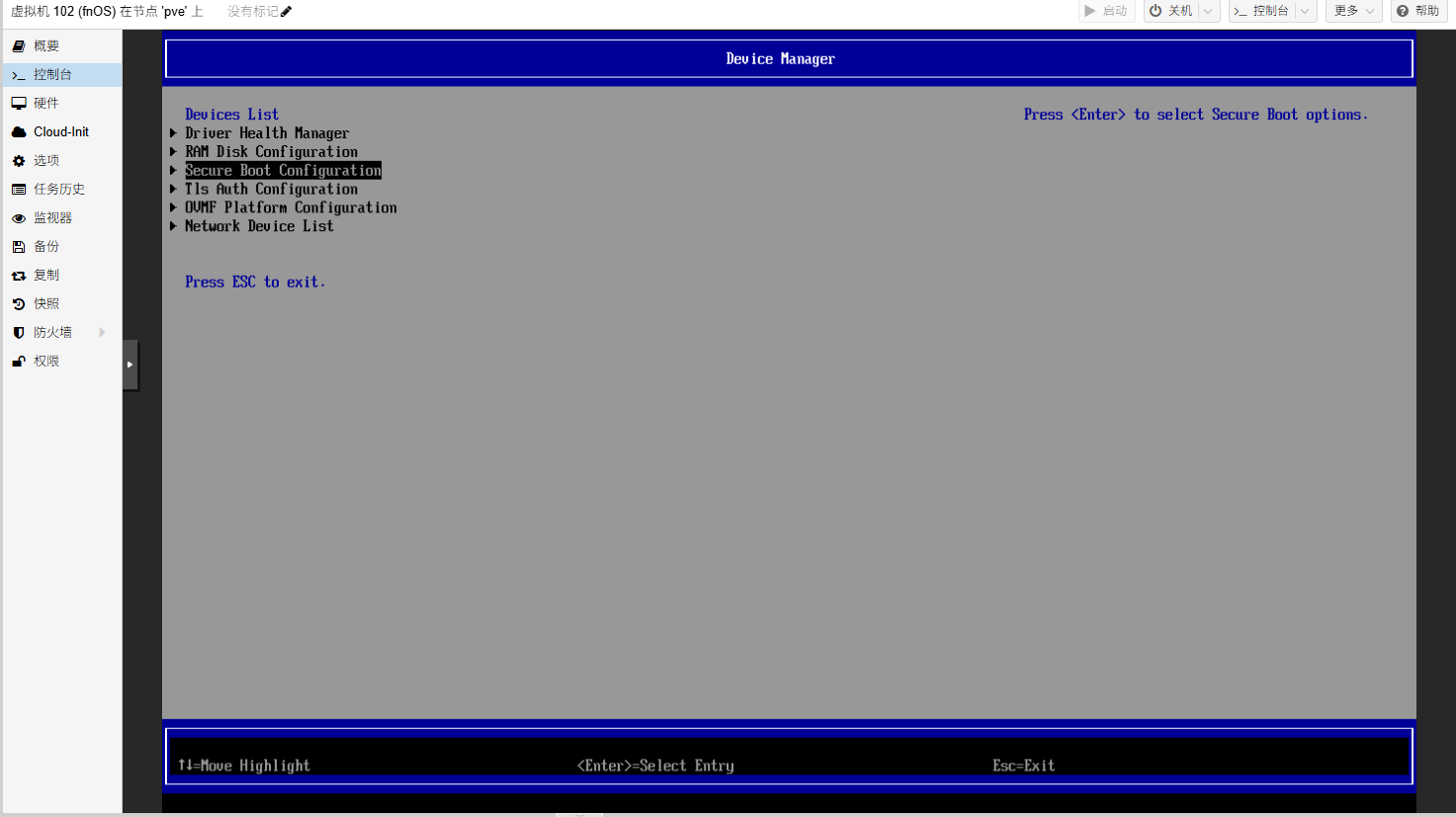

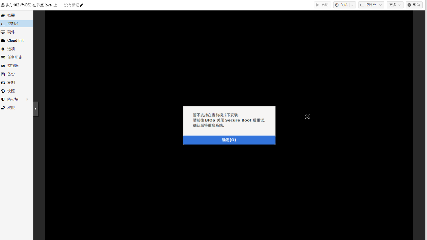

6、启动虚拟机
出现此页面点击确定重启,重启时候连点Esc 进入BIOS。

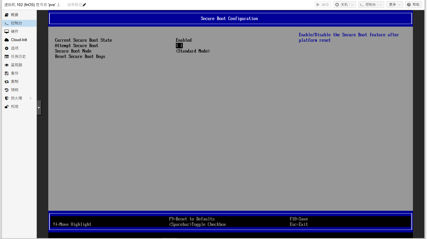

回车关掉Secure Boot
Esc,Esc,退到主界面选Continue。
回车,回车,重启

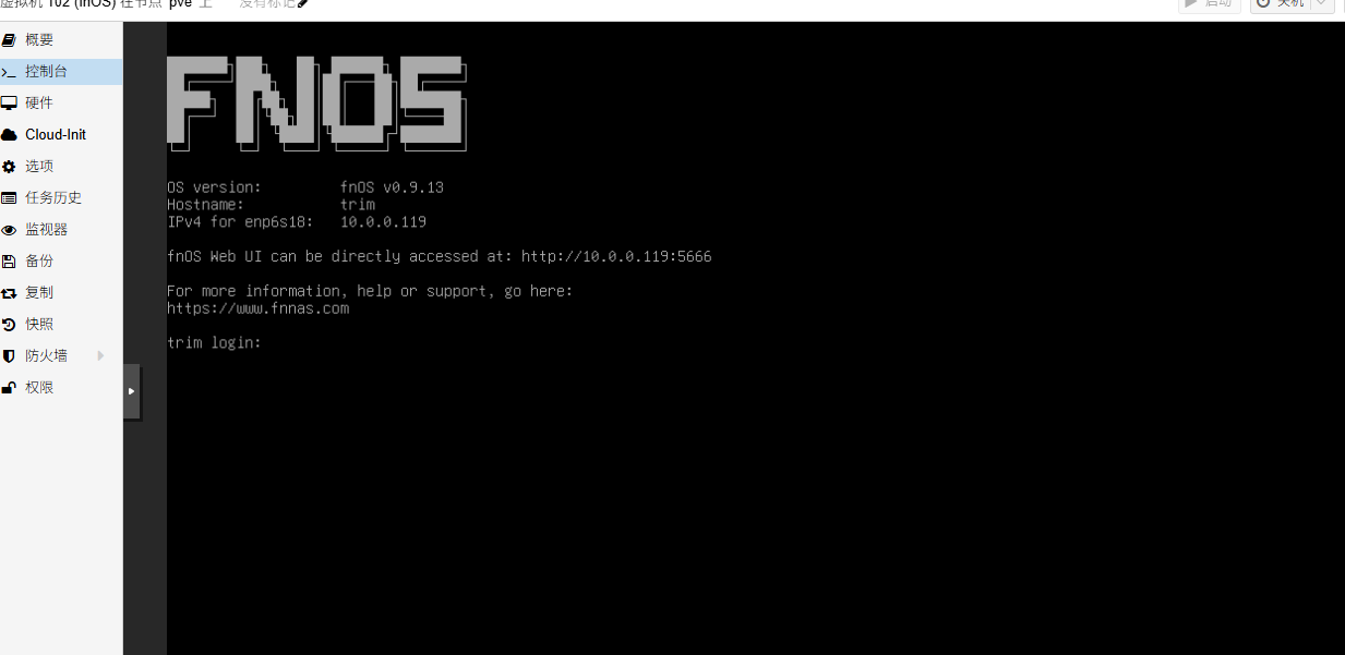

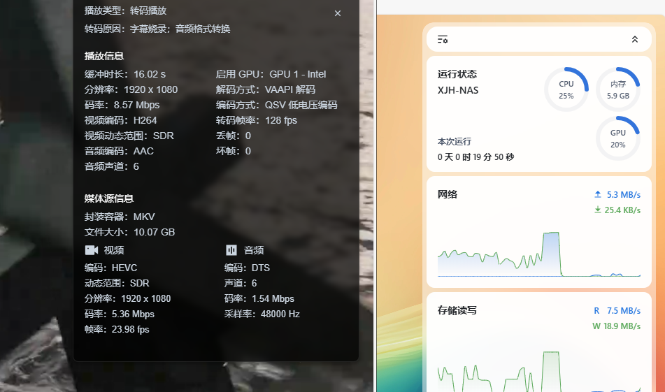

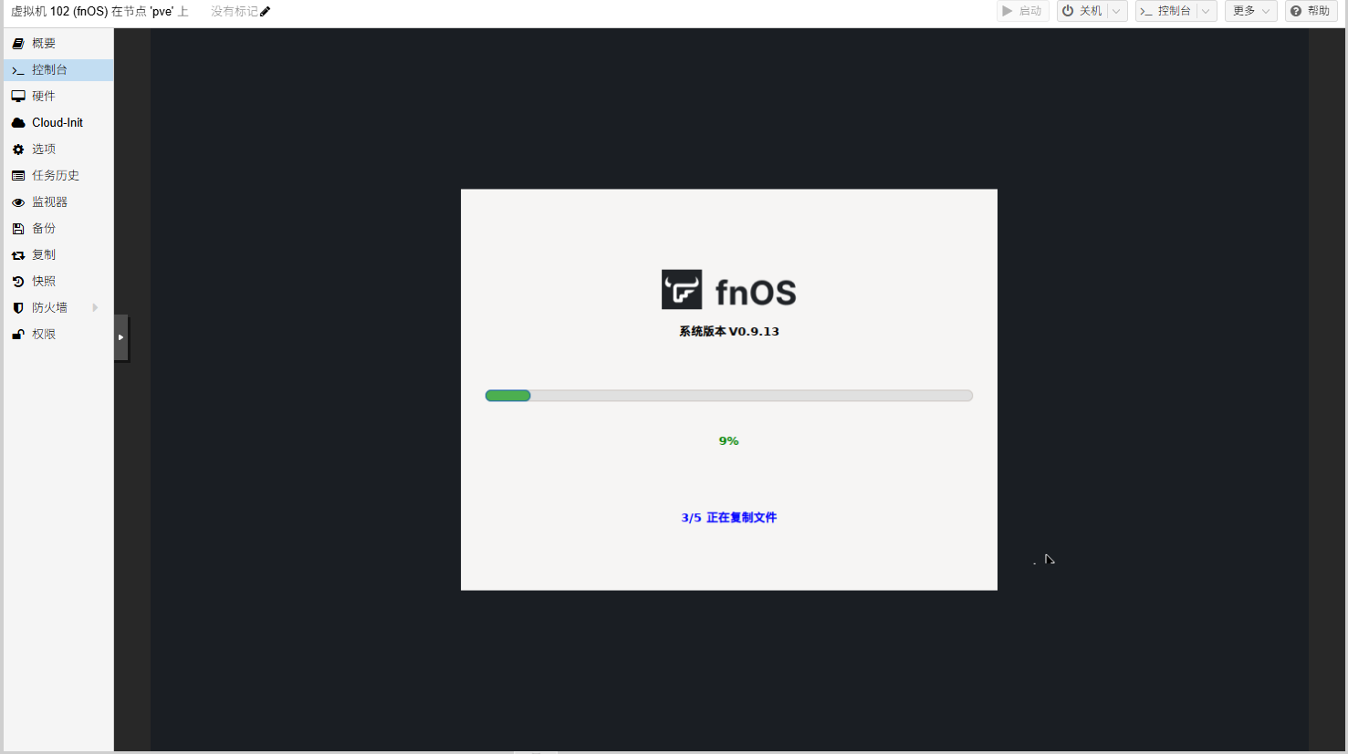

控制台不报错,可以显示。
核显正常。
大功告成!!

我也是N5105,按照你的教程来了一遍,唯一的区别是我磁盘那里没法设置qemu格式,不知道为什么,其他都一样,启动时提示guest has not initialized the display yet,这是什么原因造成的?
