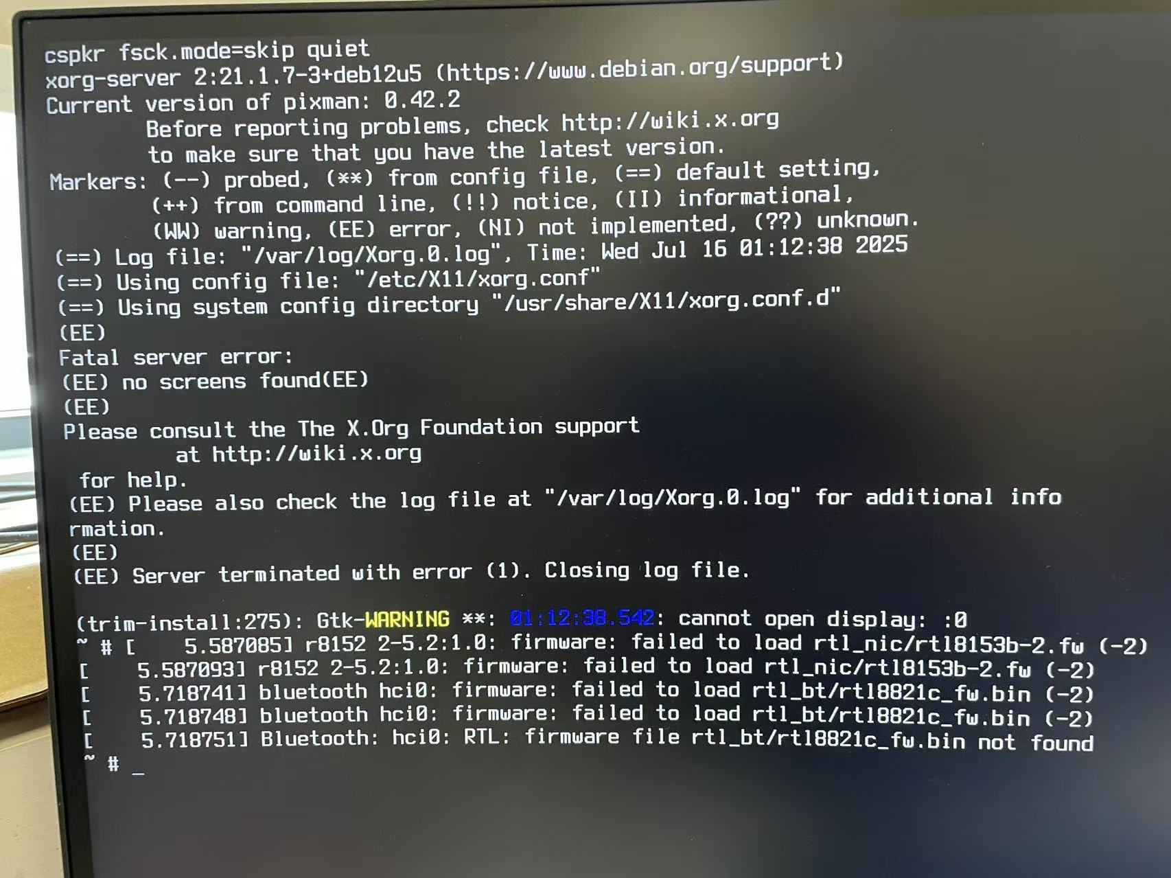

设备环境:
HP ProDesk 600 G4 Desktop Mini PC
I3-8100T 16G 500G M2-SSD 7.6TB SSD
BUG现象:rufus-4.6 + fnos-0.9.13-991.iso
出现频率:( 必现)
287

这个是AI的回答,可以试试,好多建议是可行的,特别是装DOCKER的时候。
根据错误信息分析,HP ProDesk 600 G4 安装飞牛系统时出现的问题主要由以下两个关键故障导致:
1. 核心问题:Xorg服务器无法检测到显示器(No screens found)
  • 错误表现
    (EE) no screens found 表明系统无法识别显卡或显示器输出设备,导致图形界面无法启动。
  • 可能原因
    • 显卡驱动缺失:飞牛系统可能未内置适配该机型集显(Intel UHD Graphics 630)的驱动。
    • Xorg配置错误/etc/X11/xorg.conf 配置文件可能包含不兼容的硬件设置。
    • UEFI/BIOS设置:Secure Boot未关闭或显卡模式设置不当(如仅限Legacy模式)。
  • 解决方案
    • 尝试强制使用通用驱动
      在启动参数中添加 nomodeset(编辑GRUB启动项,在Linux行末尾添加),强制使用基础显示模式。
      linux /boot/vmlinuz ... quiet splash nomodeset
    • 检查Xorg日志
      通过SSH或TTY终端查看 /var/log/Xorg.0.log,确认具体报错模块(如 intelmodesetting驱动是否加载失败)。
    • 重新生成Xorg配置
      删除或备份现有配置,让系统自动检测:
      mv /etc/X11/xorg.conf /etc/X11/xorg.conf.bak
2. 次要问题:硬件固件加载失败
  • 错误表现
    • 网卡固件 rtl8153b-2.fw 和蓝牙固件 rtl8821c_fw.bin 加载失败,但可能不影响安装(部分功能受限)。
  • 可能原因
    飞牛系统未包含这些专有固件(Realtek网卡/蓝牙需单独安装)。
  • 解决方案
    • 安装固件包(需联网):
      apt install firmware-realtek  # Debian系命令
    • 手动添加固件
      从Debian非自由仓库下载固件文件,复制到 /lib/firmware/rtl_nic//lib/firmware/rtl_bt/
操作建议步骤
  1. 优先解决Xorg问题
    • 重启进入恢复模式,尝试 nomodeset 参数。
    • 若仍失败,尝试改用VNC或SSH安装(跳过本地显示)。
  2. 固件问题后续处理
    安装完成后,再补装固件包(需连接有线网络或USB网卡)。
  3. 检查硬件兼容性
    确认飞牛系统官方是否支持该机型,或查阅社区类似案例(部分Mini PC需特定内核参数)。
附加提示
  • 如果安装界面都无法显示,可尝试其他显示接口(如HDMI转DP)。
  • 部分HP机型需在BIOS中禁用「安全启动」并启用「传统显卡支持」。
建议根据Xorg日志进一步定位显卡问题,或联系飞牛社区提供该机型的详细硬件配置(lspci -k 输出)。

2025-7-16 12:00:11 显示全部楼层
显卡是什么显卡,核显吗?wifi先拿下来安装

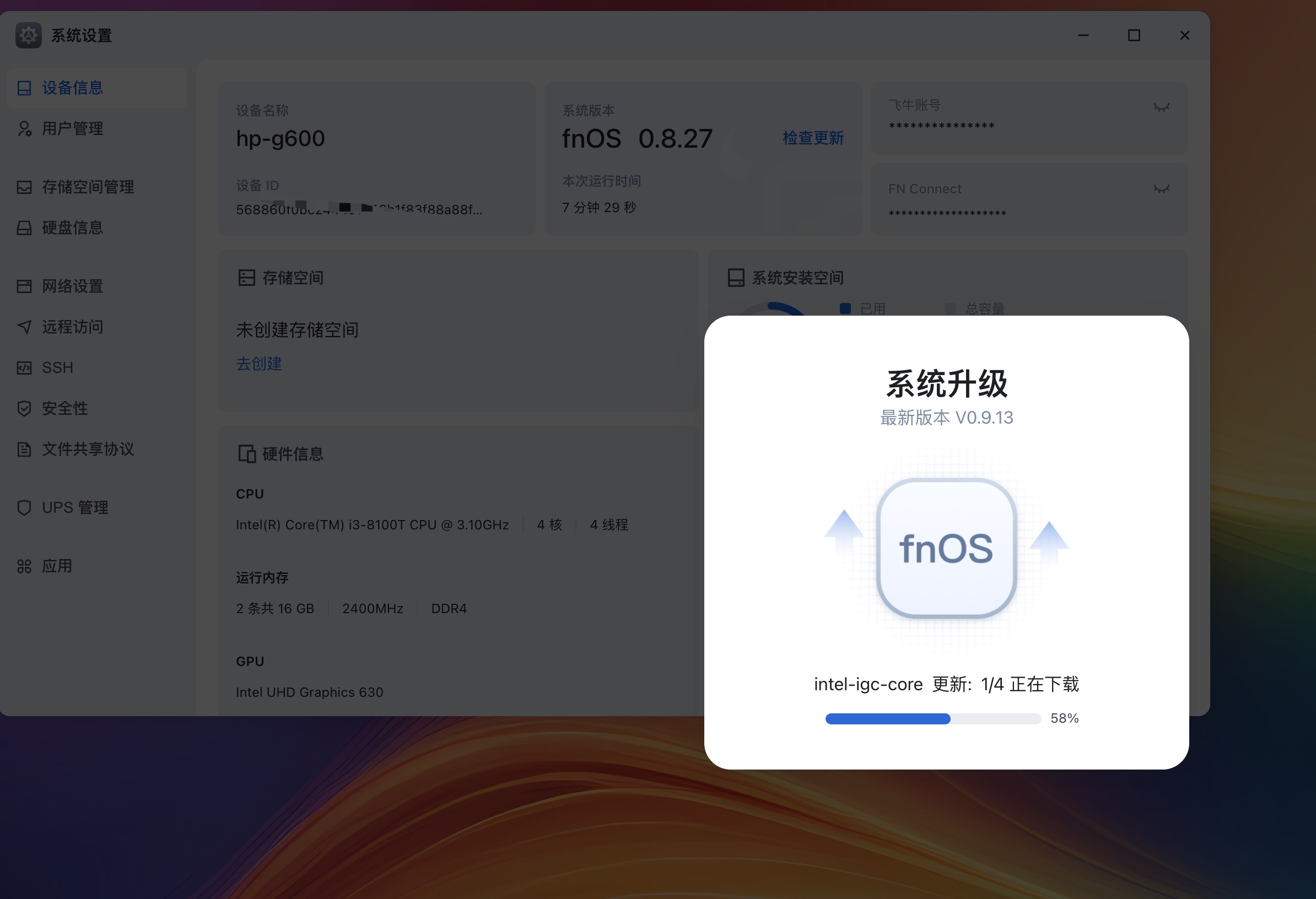

2025-7-16 14:45:23 楼主 显示全部楼层
image.png安装 0.8.27没有问题,然后升级到了最新的0.9.13 后可以使用。应该是bug。
