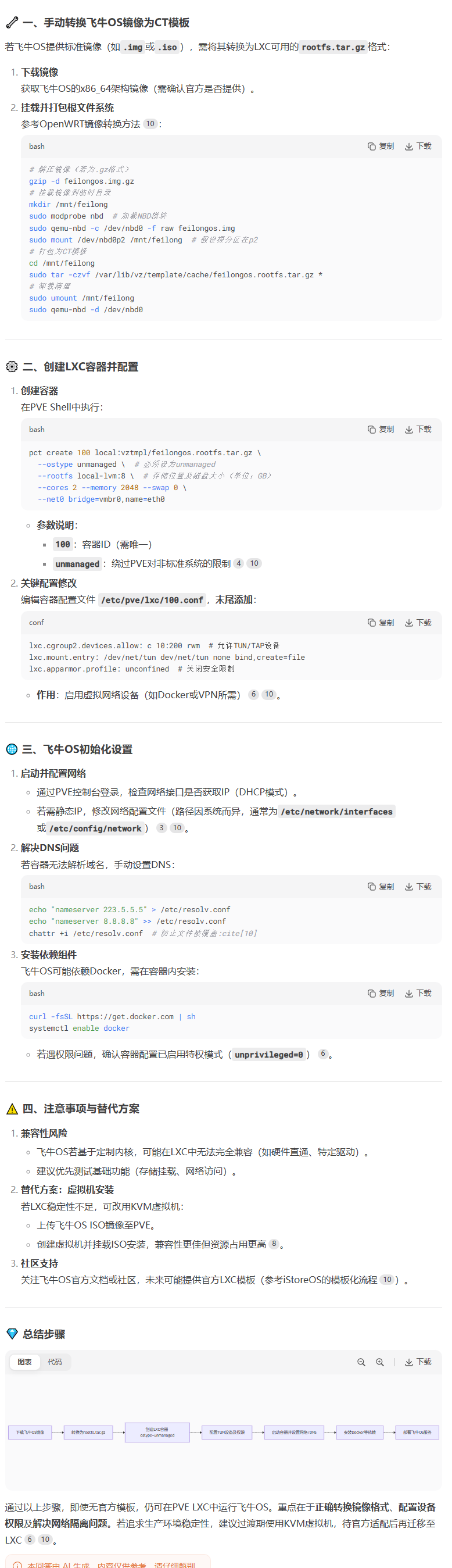

我问deepseek怎么在PVE用LXC的方式部署飞牛os,手动转换CT模板,有大佬试过吗?
2226
2025-7-19 04:16:05 显示全部楼层 阅读模式
因为我也不是什么大神,按这些步骤操作应该是没问题,只是怕最后不行,白折腾浪费时间了,所以像问问各路大神们你们试过吗?或者这方法可行吗?
2025-7-19 17:50:35 楼主 显示全部楼层
跟GPT深入交流了一下,飞牛只有iso镜像,需要先使用 ISO 安装飞牛OS到一个虚拟机(KVM)。安装完后,使用 rsynctar 从虚拟机中导出 rootfs。在 PVE 上用这个 rootfs 创建 LXC 容器。但是我在飞牛os执行find /lib/modules/6.12.18-trim -name "*.ko*"后输出了大量ko格式的文件,也就是飞牛定制内核(6.12.18-trim)可能存在部分强依赖(如特定驱动模块或特殊补丁),最总AI的结论是:不推荐迁移飞牛OS到 LXCsad

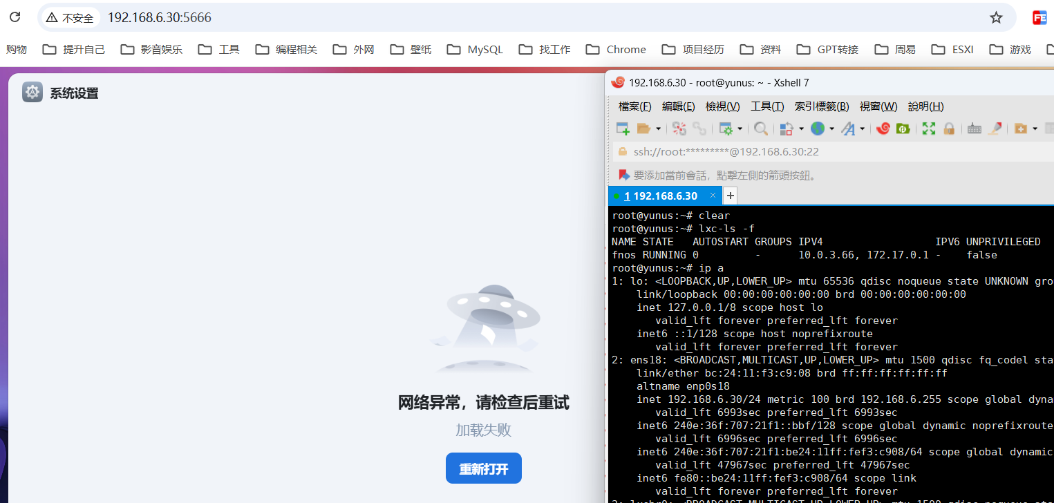

我是小菜鸟,最近闲来无事最近尝试在lxc里安装了一下,系统成功启动,但是又两个问题。1.磁盘问题,fnos它只认物理磁盘,loop的磁盘它没法识别,哪怕是给它物理磁盘,也没法初始化,具体原因不知道,尝试用特权模式似乎也不行。2.网卡问题,它没法读取网卡信息,所以会一直提示网络异常,但是其实商店和更新会正常提示。LXC 可以跑服务,但不能模拟硬件,想要用lxc跑fnos,得解决这个问题才行

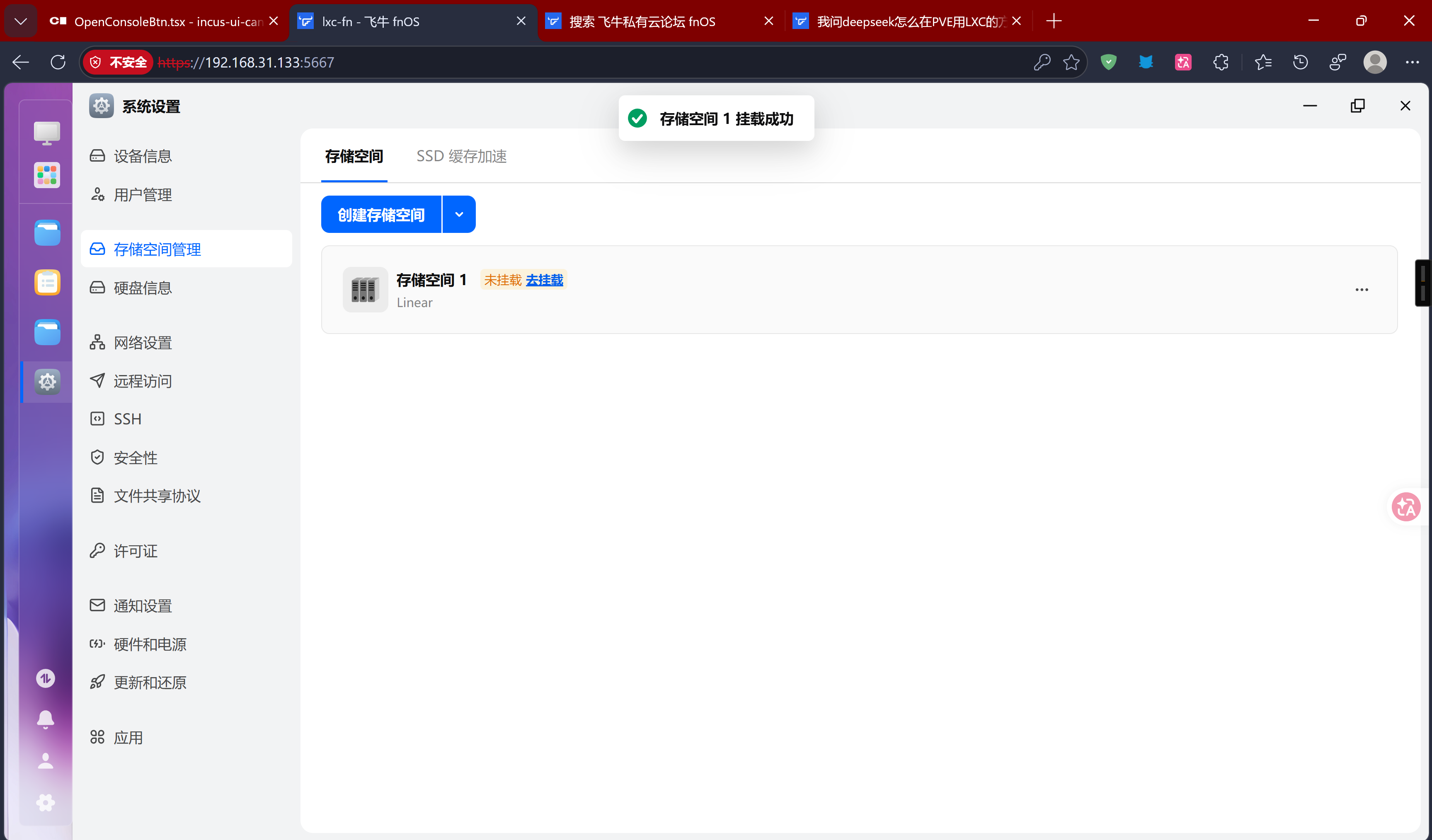

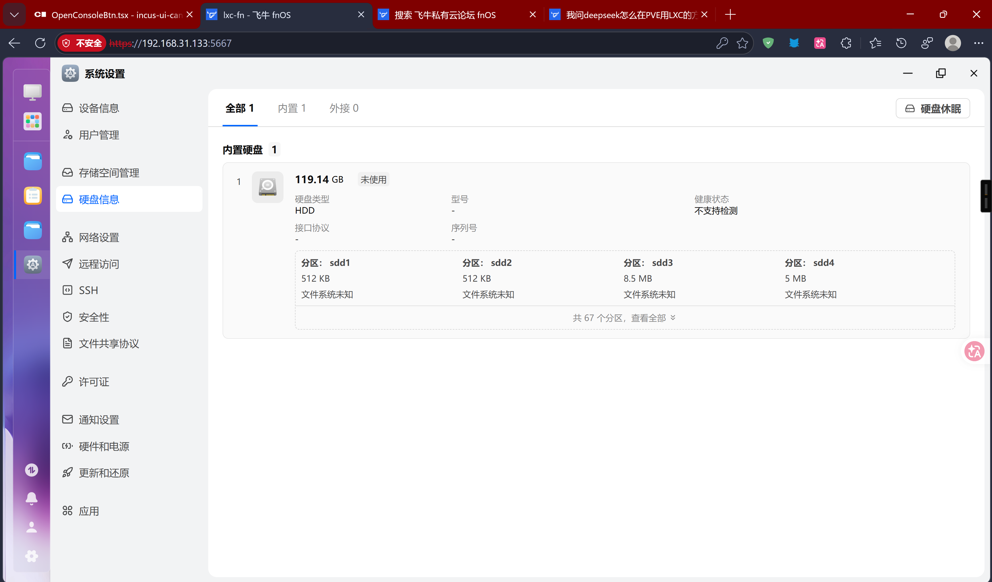

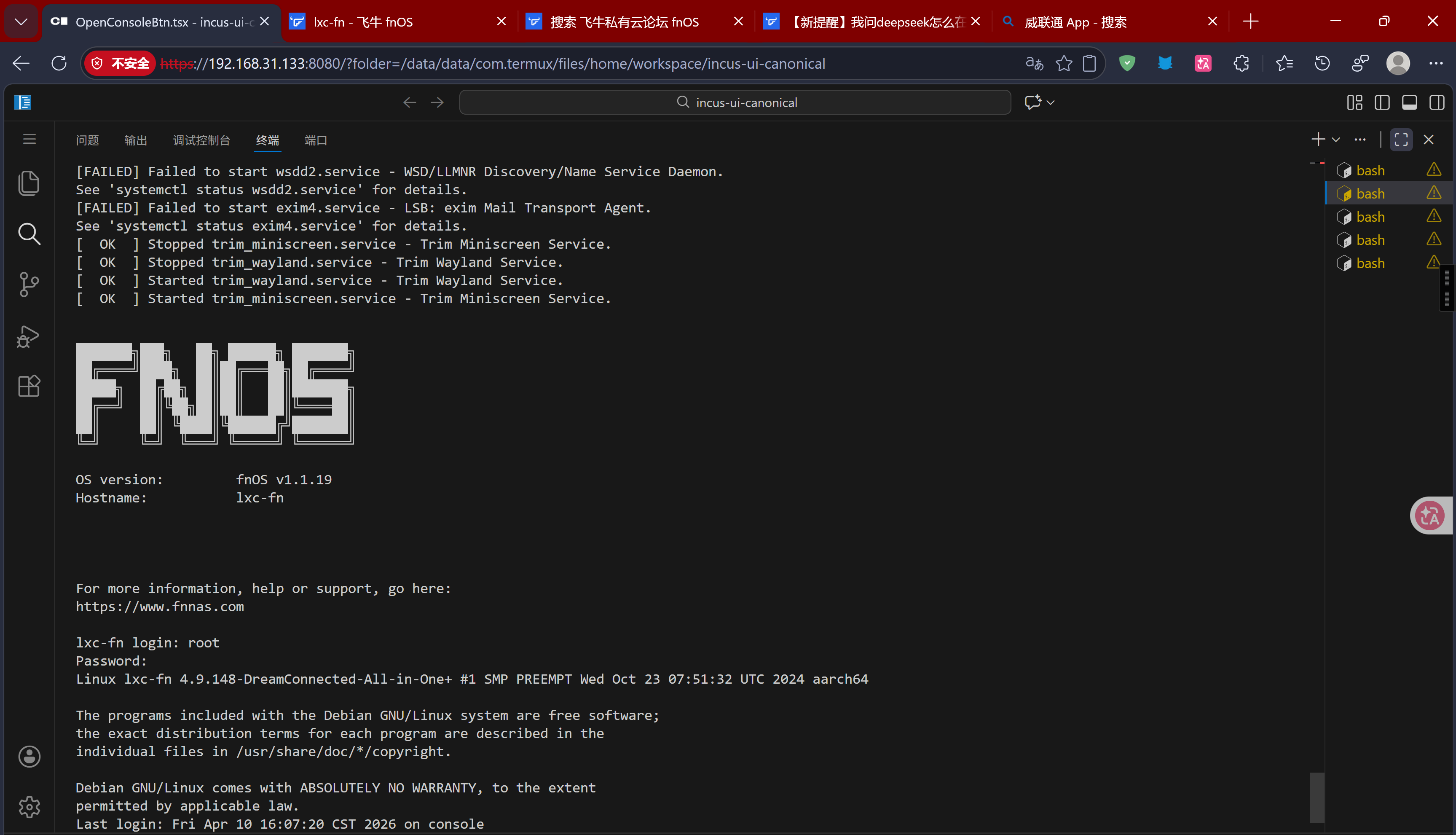

2026-4-10 19:59:27 显示全部楼层
看来还是我的进度领先。

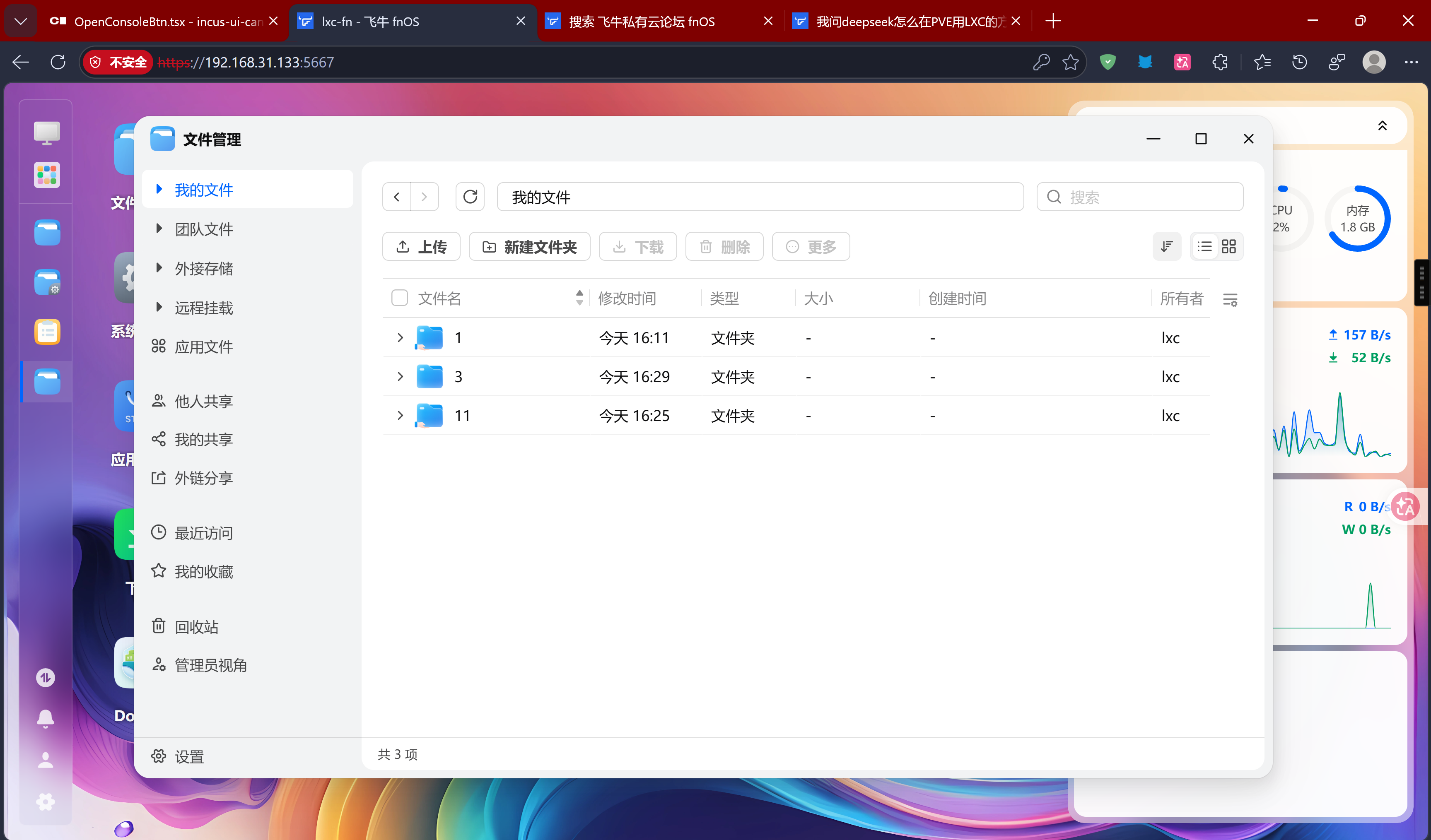

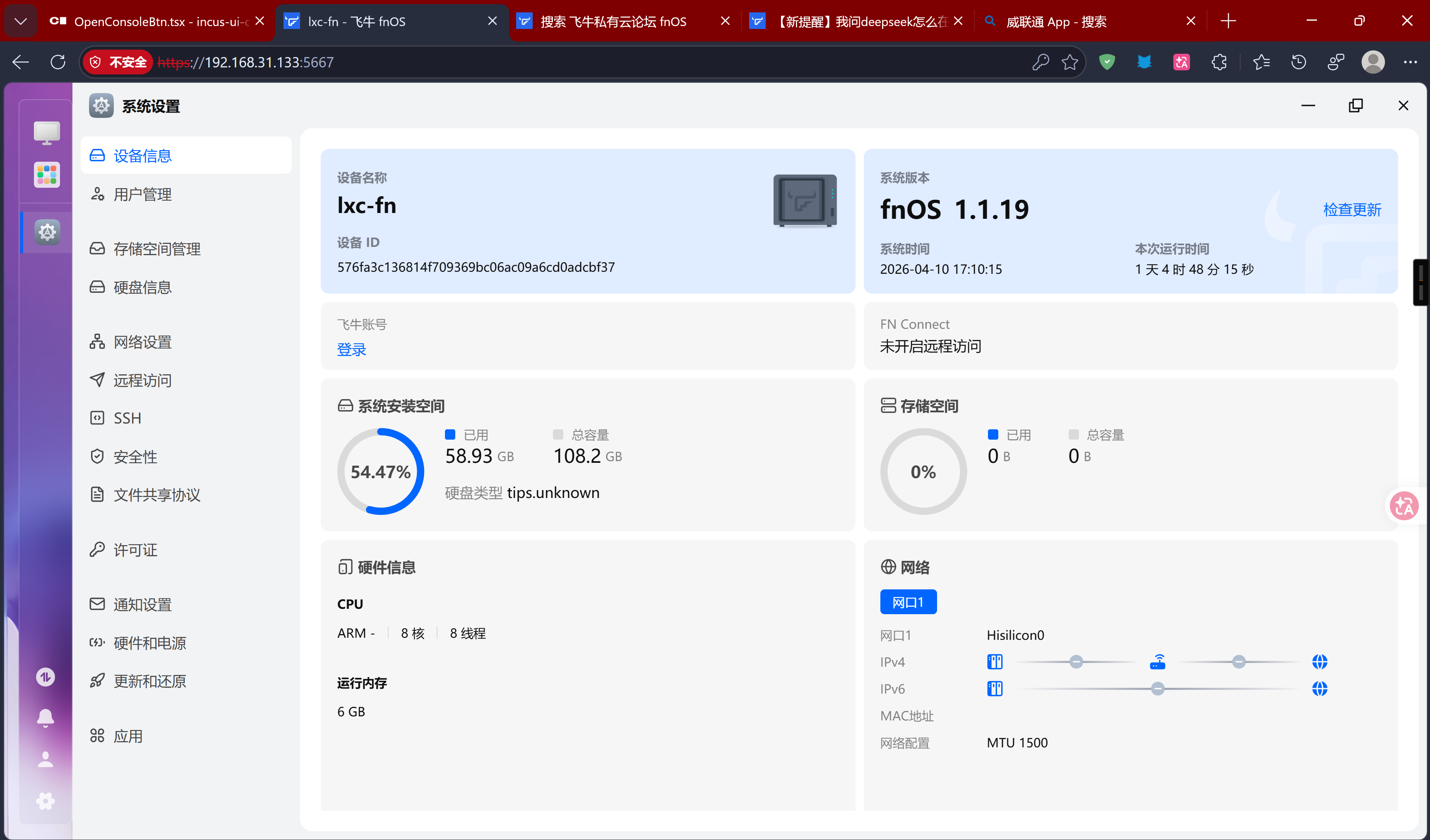

以下是安卓lxc下的:
安卓内核 4.9.148:
文件管理,基本残的:
创建了1T的稀疏镜像文件到loop1,但由于权限问题,也许是安卓selinux,也许是别的问题,总之挂载成功后实际无法被trim认可,仍然是未挂载状态,但同样的操作在虚拟机/实体机被认可:
安卓lxc用户配额正常:
![NPHVRMB 5QETCOG_4.jpg](data/attachment/forum/202604/10/200543nh5hoch1jhho4fht.jpg "NPH]VR(MB5QE{TC){OG[_4.jpg")

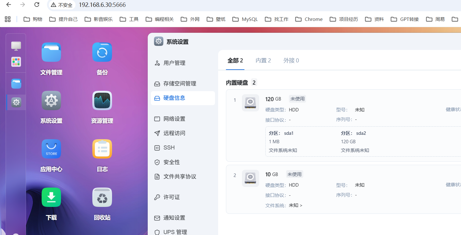

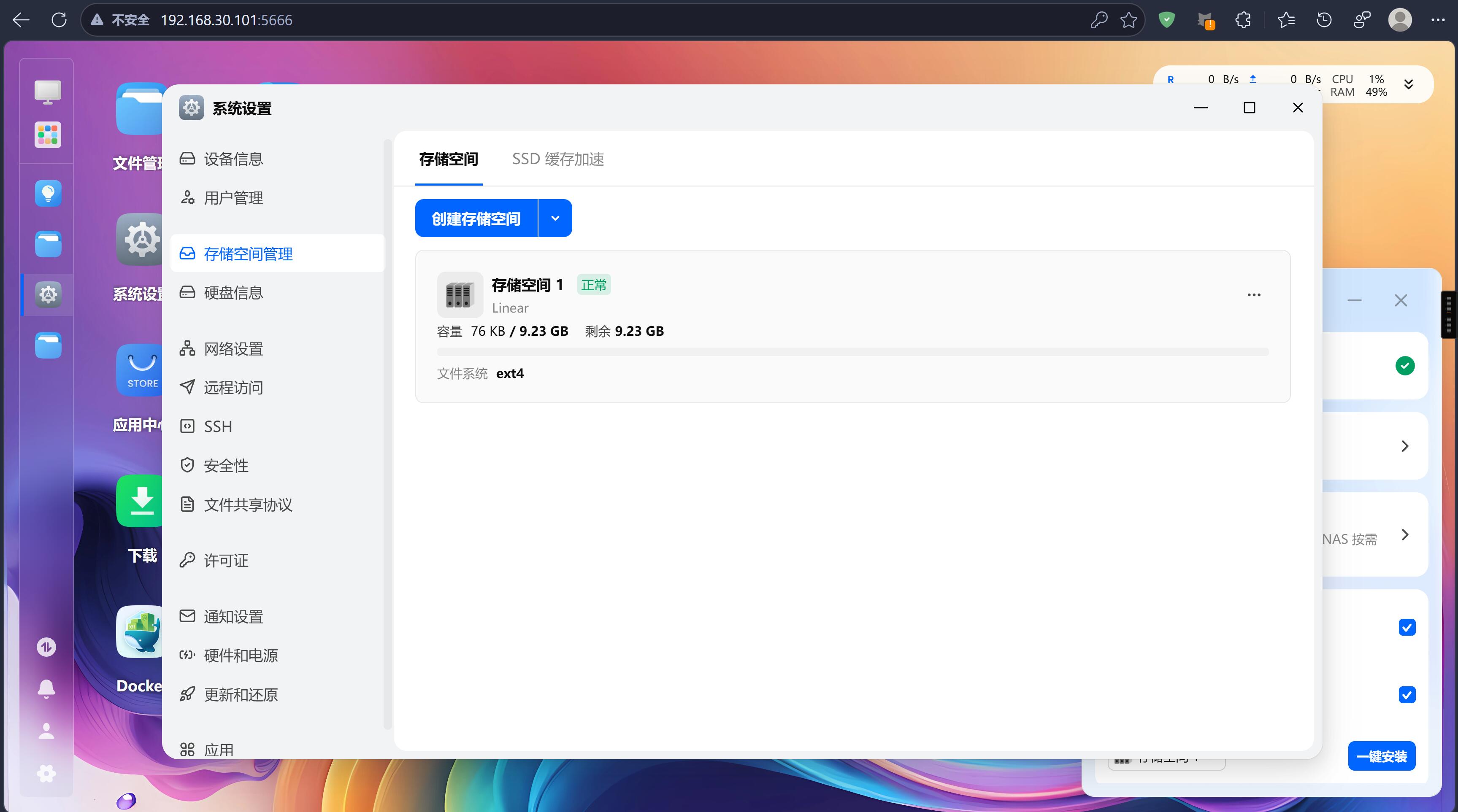

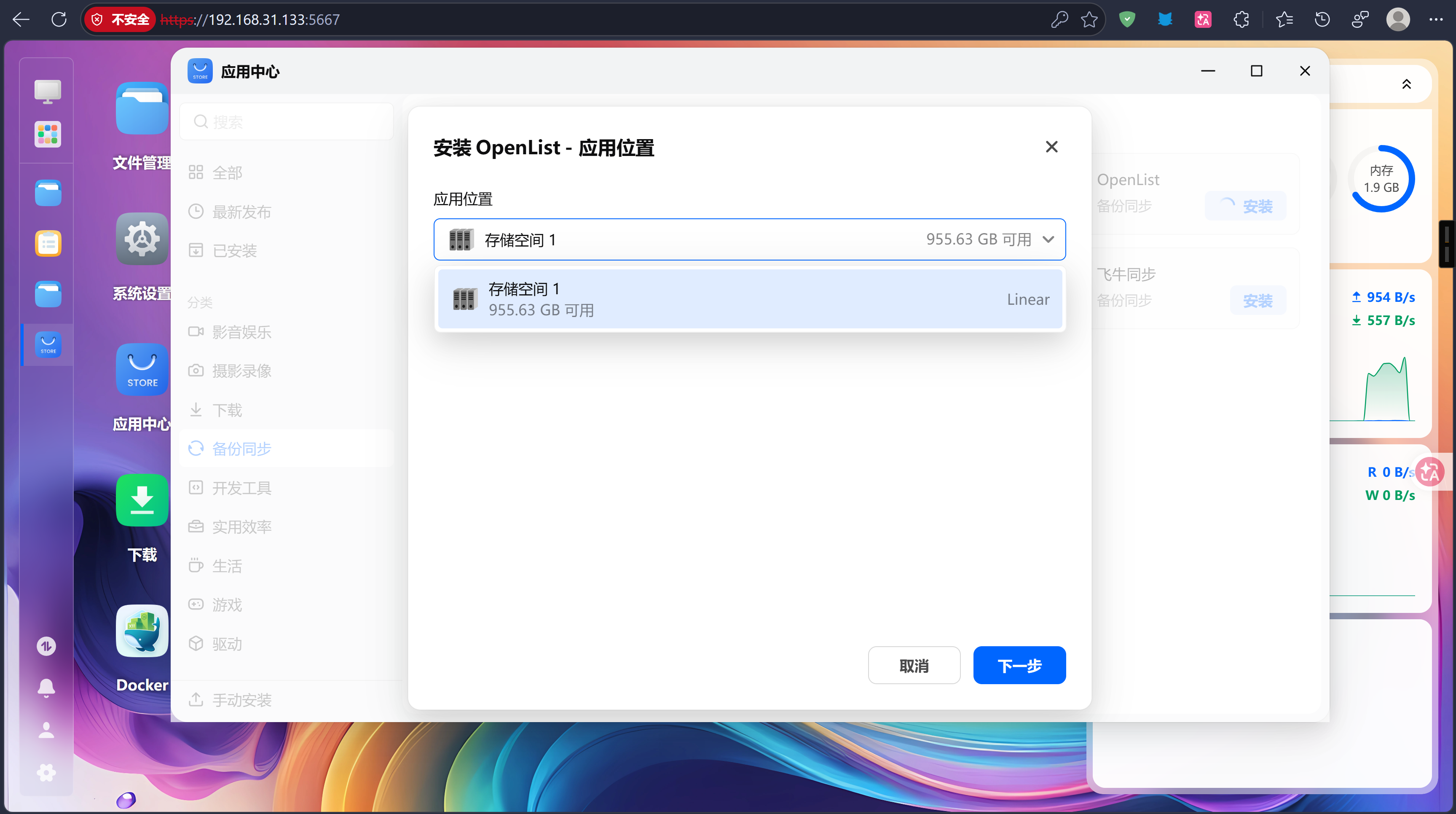

同样的添加自定义存储空间,在实体机/虚拟机的结果,10G的稀疏镜像被识别,并且可以使用,权限正常:
安卓这边未接入任何U盘:
安卓这边的1T稀疏镜像在存储空间挂载后可以被应用中心,下载管理等地方识别,但无法被其子系统使用,报错原因是:存储空间不可用(未挂载):
我也对trim二进制做了很多Hook,逆向,但闭源的具体里面干了什么我也没精力还原出来,因著作权原因也未对二进制做太深逆向。以上情况大概率是安卓内核特有,也可能是4.9内核太老了,高版本主线内核不会有上述问题且正常运行。但安卓以外的内核我不关心,lxc方面遇到任何困难可以直接找我,我是主线lxc贡献者,问我比去lxc仓库提issue快。

3楼的设置点进去没网是因为NetworkManager的原因,如果网络模式是veth,看看nm d的输出,如果不用fn-connect可以选择host模式
3楼说的物理磁盘无法初始化是lxc默认的seccomp保护,格式化磁盘前会强制卸载硬盘,lxc的seccomp刚好过滤掉umount2的强制卸载,包装umount/去掉seccomp策略就行
