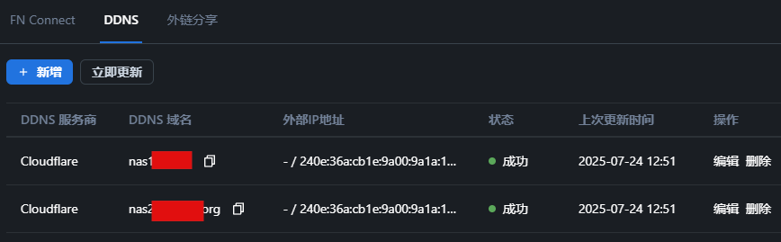

ping 域名:判断 dns解析出来的ip是否为自己当前的公网pi,如果ip正确, 下一步确认端口,确认端口分为两步,第一步fnos服务启动在该端口,如果内网ip+该端口表示能访问,表示该端口正确。第二步,光猫防火墙设置,开放对应的端口(自行处理,操作有风险,luo奔需要谨慎。)

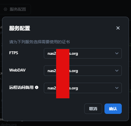

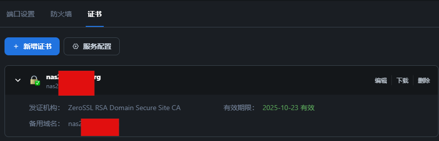

没用起来https检查下你的飞牛设置默认证书和优先连接是不是直连

[quote][size=2][url=forum.php?mod=redirect&goto=findpost&pid=150863&ptid=32438][color=#999999]庸碌 发表于 2025-7-25 09:30[/color][/url][/size] ping 域名:判断 dns解析出来的ip是否为自己当前的公网pi,如果ip正确, 下一步确认端口,确认端口分为两步 ...[/quote]
我是光猫拨号的,IPv6 的防火墙我是关闭的。loveliness

按照上面你说的情况,我觉得你的手机里应该设置了FN ID登录,才导致了使用https之后就没了公网连接转而使用p2p;你试一下填入你的DDNS域名+端口,是可以实现公网https的。app里留一个ddns和一个FN id账号,ddns用来公网https,外出遇到没有IPv6的环境下就切换为FN ID用P2P的https,反正不希望luo奔又要速度快的话这个就是最好的选择。
