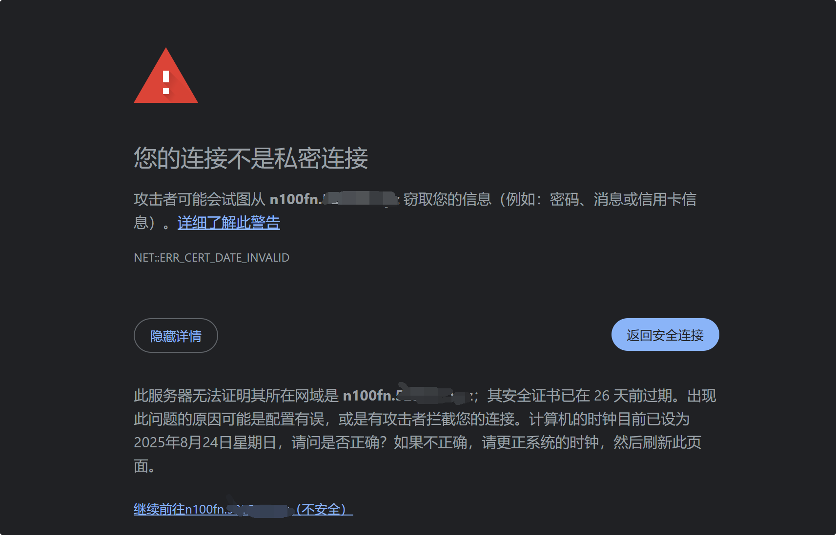

2025-8-24 21:37:44 楼主 显示全部楼层
这次我直接申请单域名了,我刚申请的热乎域名,
浏览器提示居然说我26天前过期,,,而飞牛app则提示域名不匹配
