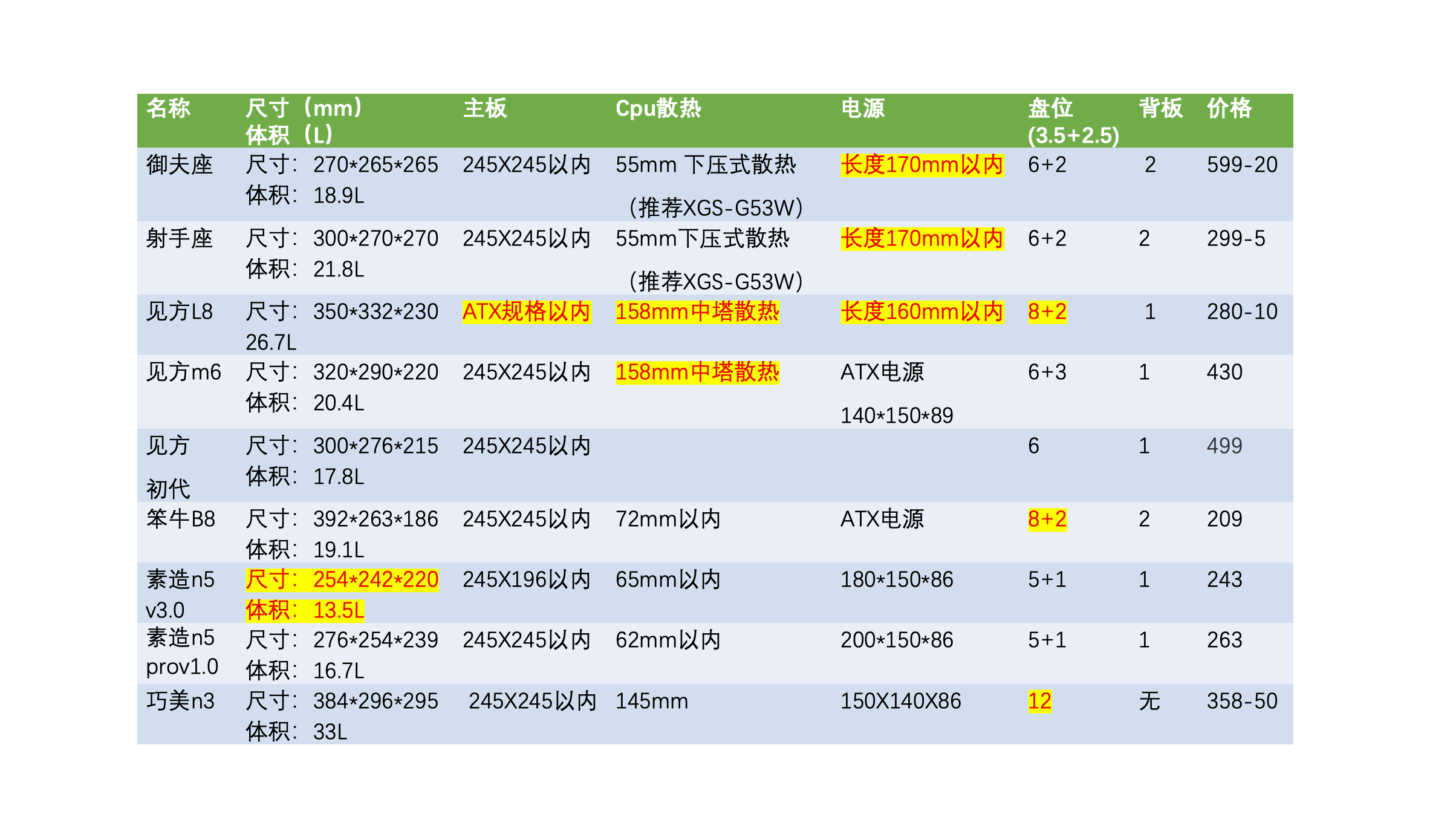

大部分nas机箱都主打小巧,尽量用最小的体积塞下最多硬盘,但是大大限制了主板电源和cpu散热的选择范围,还会影响硬盘散热。这次我准备用新主机做all in one,选择了ATX电源和Matx主板,发现能塞下多块硬盘、ATX电源和Matx主板的NAS专用机箱很少。
先来对比一下满足条件的机箱纸面参数,标黄的是各家比较出色的特点,可以看到每款机箱都有各自的优点:
光凭纸面参数来选择机箱是不够的,不做功课就很容易翻车。我结合用户评价和网上的评测视频,介绍一下这几款机箱参数之外的特点:
1.御夫座(6X3.5寸sata+2x2.5寸sata)
星之海是老牌NAS机箱厂家,不得不说一分钱一分货,御夫座价格很贵,但是机箱做工确实很好,机箱表面是2mm铝,做了喷砂+阳极氧化,同时机箱结构结实,体积小,采用分层设计,有单独的读写灯和通电灯。这些特点作为nas很不错,但是all in one就不合适,因为cpu风扇散热只能装下压式的,散热效果没塔式的好。
2.射手座(6X3.5寸sata+2x2.5寸sat)
个人感觉是御夫座的减配款,砍了做工用料,但是相比御夫座,多了两个3.5寸硬盘位,价格也低了200多。而对电源和主板的规格限制和御夫座一样,是性价比之选。
3.见方L8(8X3.5寸sata)
从宝藏盒到见方,己方家的几款机箱用料都很扎实,不用担心机箱和硬盘笼变形问题。
见方L8是所有推荐的机箱中体积最大的一款。大体积意味着兼容性很好,是为数不多支持ATX主板的机箱。可以理解为在普通ATX机箱里多塞了几块硬盘,很适合all in one。
我不能理解的是这么大体积,硬盘固定方式是通过两侧的塑料条,拔插非常不方便,为啥不能直接上硬盘支架有容乃大——支持MATX主板和ATX电源的大容量NAS机箱分享有容乃大——支持MATX主板和ATX电源的大容量NAS机箱分享有容乃大——支持MATX主板和ATX电源的大容量NAS机箱分享。老款开机键没有灯光,新款加上了,但硬盘读写灯还没有,对nas用户来说,还是希望能一起加上。就像宣传里说的,入门级NAS守门员,真的很符合他的定位。
ps:不知道为啥,这款机箱刚推出的时候价格在350+,但是现在只要280左右,甚至拼多多叠加优惠只要260元。
4.见方M6(6X3.5寸sata+3X2.5寸sata)
相比L8,这款机箱体积小了,只能装matx主板,6个硬盘位,但是价格却贵了,原因就是做工升级了,同时还支持塔式散热器,硬盘支架也升级了,拿取方便,所以这款是我最理想的机箱,但苦于这个价格,最后只能放弃了。
5.见方初代(6x3.5寸sata)
这款机箱是我在咸鱼偶然刷到的,网上的资料很少,最后在b站找到了作者“”暴躁老鸽“对这款机箱的介绍,从文章看,确实下了很大功夫,应该是M6的前代,相比M6体积更小,做工也更好,但是只能在咸鱼碰到了。
6.笨**8(8x3.5寸sata+2x2.5sata)
笨牛品牌最近刚了解到,B8不知道为啥,官网已经没有,只能在咸鱼买到准新机箱。
他们家淘宝店铺有B6、B10在卖,对应6盘位和10盘位。和御夫座一样,都是用较小的体积塞下较多的硬盘,比较大的区别就是笨牛家支持72mm以下散热器,御夫座和射手座都是55mm以下。
笨牛家机箱价格很便宜,但是从视频看,用料不是很好,机箱容易变形。
7.素造N5(5x3.5寸sata+1x2.5sata)
他们家的机箱和笨牛家的风格很像,最大的优点是便宜,最大的缺点就是没这么结实。同时店主也在不断迭代和完善,已经推出了多个版本。很适合追求最小体积的用户。
8.巧美n3(12x3.5寸sata)
巧美家的这款机箱和普通电脑机箱很接近,不支持硬盘背板,但是架不住人家支持12块硬盘,还支持安装独显,适合all in one用户。
