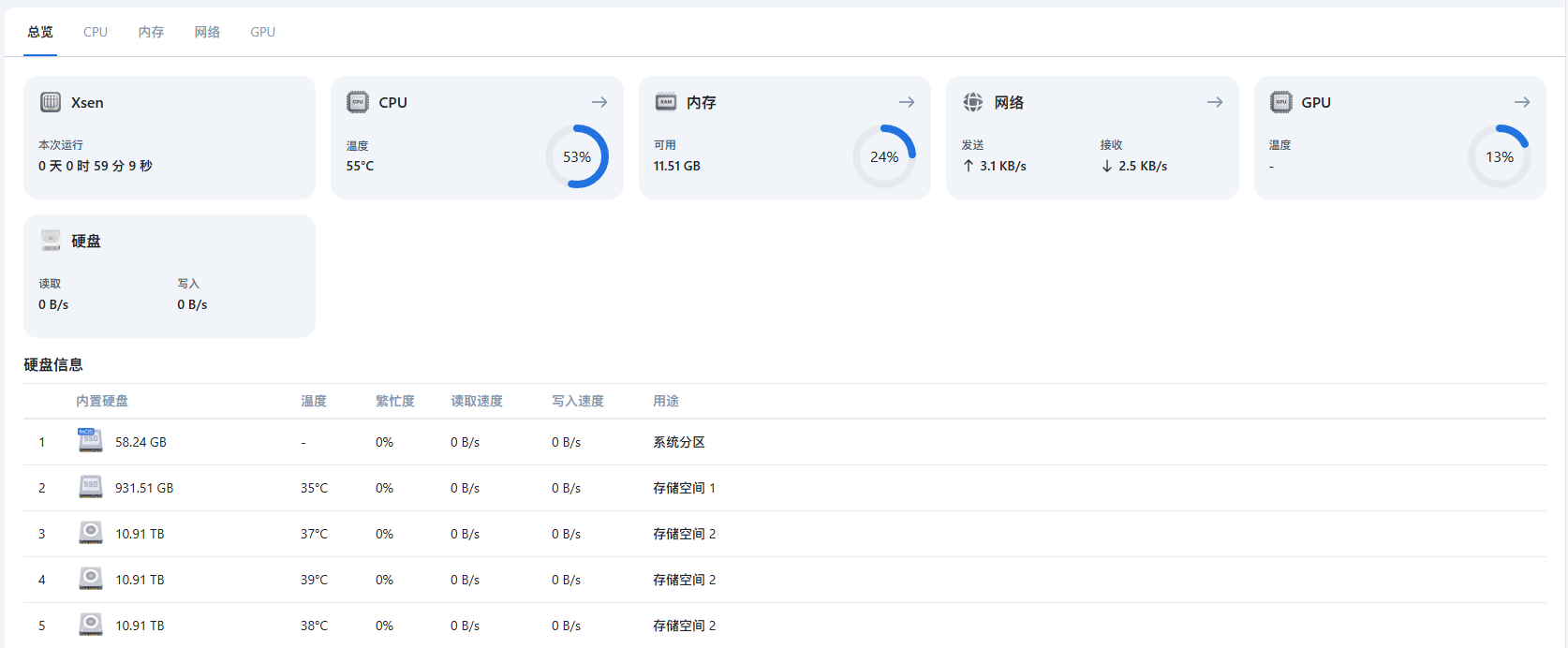

最近买了这个机器刷了飞牛,给需要的朋友应该参考
机器的一些改变:
1:机器插槽开口,由侧面改为后面
2:主板板载EMMC 64G固态 用于安装系统 现为1个板载固态、2个固态位、4个机械硬盘位
3:电源适配器由19v 120W,改为12V-8A 96W。主板硬盘顺序启动,解决了同时启动时高功耗电源供电不足问题;现在我安装了1个固态,3个16T机械,启动暂无问题。
4:现在风扇是由外向内吹风。
5:一些接口信息,参考图片后面插槽
一些刷飞牛NAS中遇到的问题:
1、网线插LAN1口,但是飞牛NAS中却显示在了网口;不知道是飞牛NAS问题还是机器问题。
上面问题询问商家,商家回:只测试适配win11,不测试一下飞牛NAS;
用这个机器刷飞牛的应该不少的吧?商家哪怕用一台机器进行简单的测试适配都不进行的吗?
注意问题:我收到的机器硬盘顺序由上到下1234,但是实际上指示灯是按照由下到上显示的,注意调整位置。

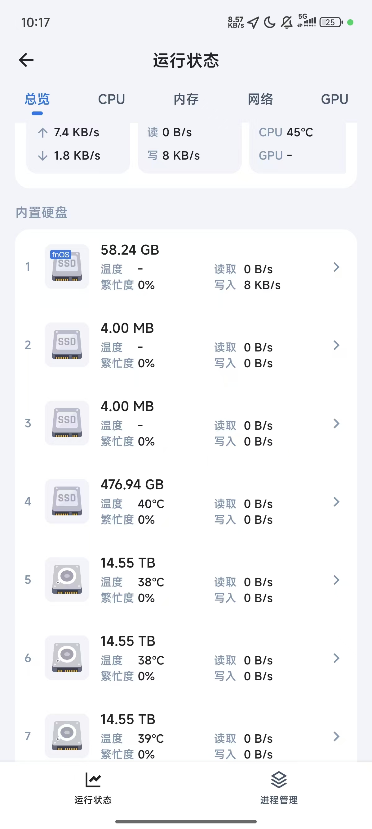

温度:
是没开空调,房间开窗通风下,进行AI识别:固态44度,机械45、44、43 ,CPU67度;使用的机械温度比另外俩高一两度。
没开空调,房间开窗通风下,进行文件传输:固态44度,机械45、46、43 ,CPU67度;使用的机械温度比另外俩高一两度。
散热:只有1个风扇,在机箱后,硬盘温度46度和CPU温度70度的时候,依然静音模式。
个人配置:32G内存、1个512固态,3个16T东芝机械硬盘。
后续:
换风扇之后温度(logo朝外)
注:自带风扇,风向错误,需要调整logo朝外。
可以先试试调整下风扇吹向,再决定换不换风扇。
换的风扇为台达AK-12B。

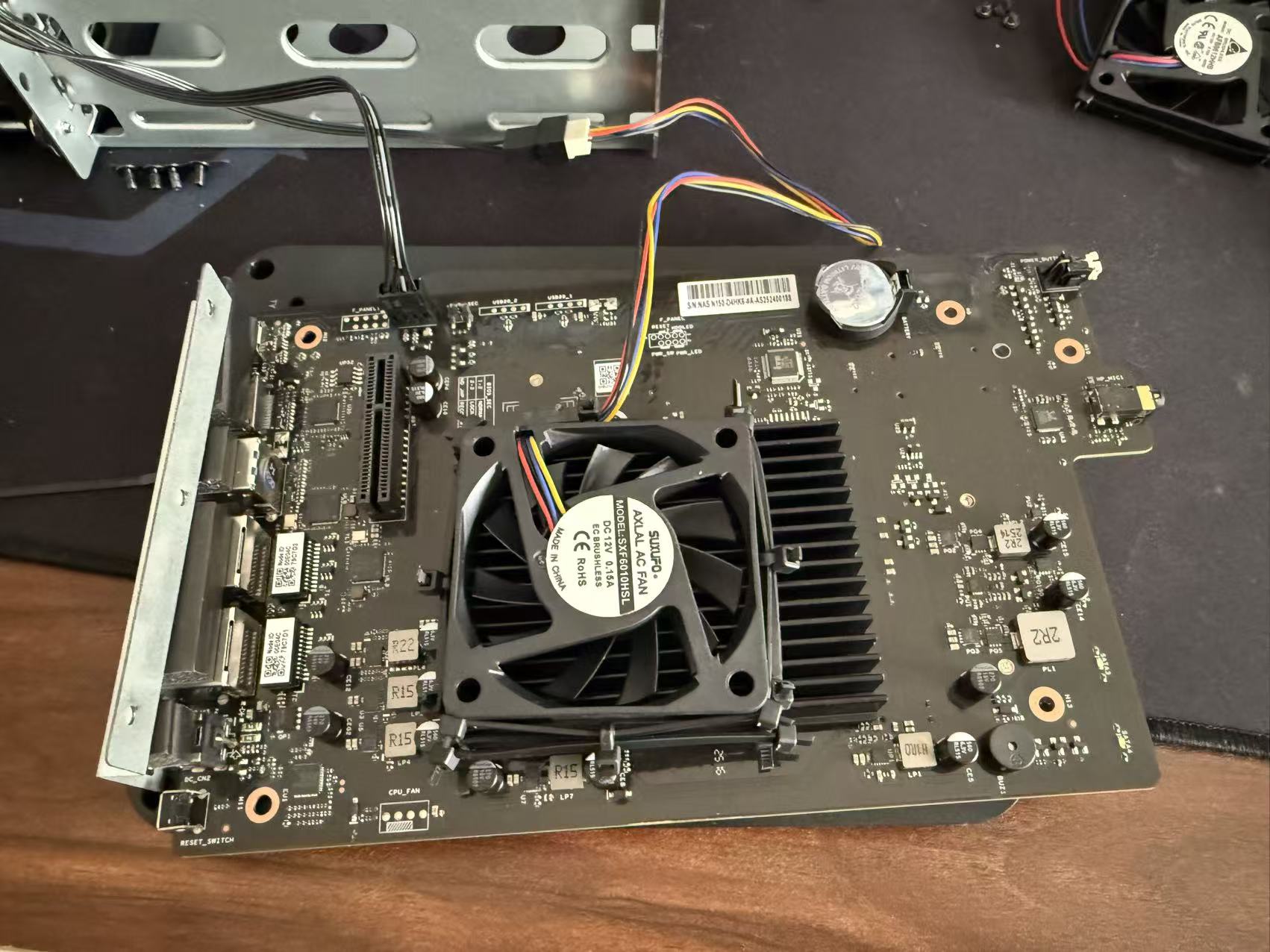

2025-7-31 10:25:51 显示全部楼层
我也是这款,多多1278入手快一个月了。中间换过一次背板(不支持8T以上的硬盘,换过以后好了),这款风扇默认是安装反了(前进风),你可以拆开自己换下(换成后进风),电源实测96W有点压力,我上了4个3.5,两个M.2开机实测峰值功率能到88W,我自己换了明纬的138W电源。CPU是被动散热,我改成主动散热了,买了一个6010的风扇,用扎带固定在散热片上,在用1分2风扇线串联。目前使用一个月没啥问题,就是硬盘支架上的指示灯不亮。

2025-7-31 11:48:03 楼主 显示全部楼层
你好,你这个风扇说的前进风和后进风,是往里面吹风还是往外面吹风呢。(我的是logo朝外,往里面吹风的)。
CPU的话,你加了风扇后能温度能有多少度了,我现在是没任务下64度,可以的话我也准备买个风扇加上试试。
电源的话,商家说顺序启动,我以为不会那么高功率了,加上我的3个硬盘,加一个固态是可以的,就没仔细测了。
风扇logo是对里面,后进风前出风,我cpu加风扇室温35°,待机状态下46°左右,满载的话也不到70°。我在bios里设置了cpu的最高功耗由10w调整到12.5w,你可以参考一下!  详情 回复

2025-7-31 12:11:49 显示全部楼层
阿正。 发表于 2025-7-31 11:48
你好,你这个风扇说的前进风和后进风,是往里面吹风还是往外面吹风呢。(我的是logo朝外,往里面吹风的)。 ...

风扇logo朝外应该是前进风啊!这款天钡官方有介绍是后进风,介绍图也是风扇logo在背板那面。
2025-7-31 12:32:08 楼主 显示全部楼层
[quote][size=2][url=forum.php?mod=redirect&goto=findpost&pid=153365&ptid=32851][color=#999999]as198855 发表于 2025-7-31 12:11[/color][/url][/size] 风扇logo是对里面,后进风前出风,我cpu加风扇室温35°,待机状态下46°左右,满载的话也不到70°。我在b ...[/quote]
好的,谢谢。不过logo应该不应该是朝外面的吗;这样子风从外面吹进来,进行硬盘散热。
这款风扇正面无logo为进风,反面有logo为出风,  详情 回复
2025-7-31 14:51

2025-7-31 14:51:05 显示全部楼层
2025-7-31 15:01:16 楼主 显示全部楼层
as198855 发表于 2025-7-31 10:25
我也是这款,多多1278入手快一个月了。中间换过一次背板(不支持8T以上的硬盘,换过以后好了),这款风扇默 ...
1分2风扇线串联的话,4pin机箱风扇,3pin cpu风扇,那么cpu风扇是不是一直满速运行啊。还是说你6010风扇买的也是4pin的同转速的
6010买4pin的,几乎感觉不到声音  详情 回复
2025-7-31 15:02
69
2025-7-31 15:02:37 显示全部楼层
阿正。 发表于 2025-7-31 15:01
1分2风扇线串联的话,4pin机箱风扇,3pin cpu风扇,那么cpu风扇是不是一直满速运行啊。还是说你6010风扇 ...
6010买4pin的,几乎感觉不到声音
兄弟我也刚买了这台,才知道cpu是被动散热,不知道主板上有没有预留cpu风扇接口?另外12cm风扇接口是不是通用的4pin,想买个好点的静音风扇换上去  详情 回复

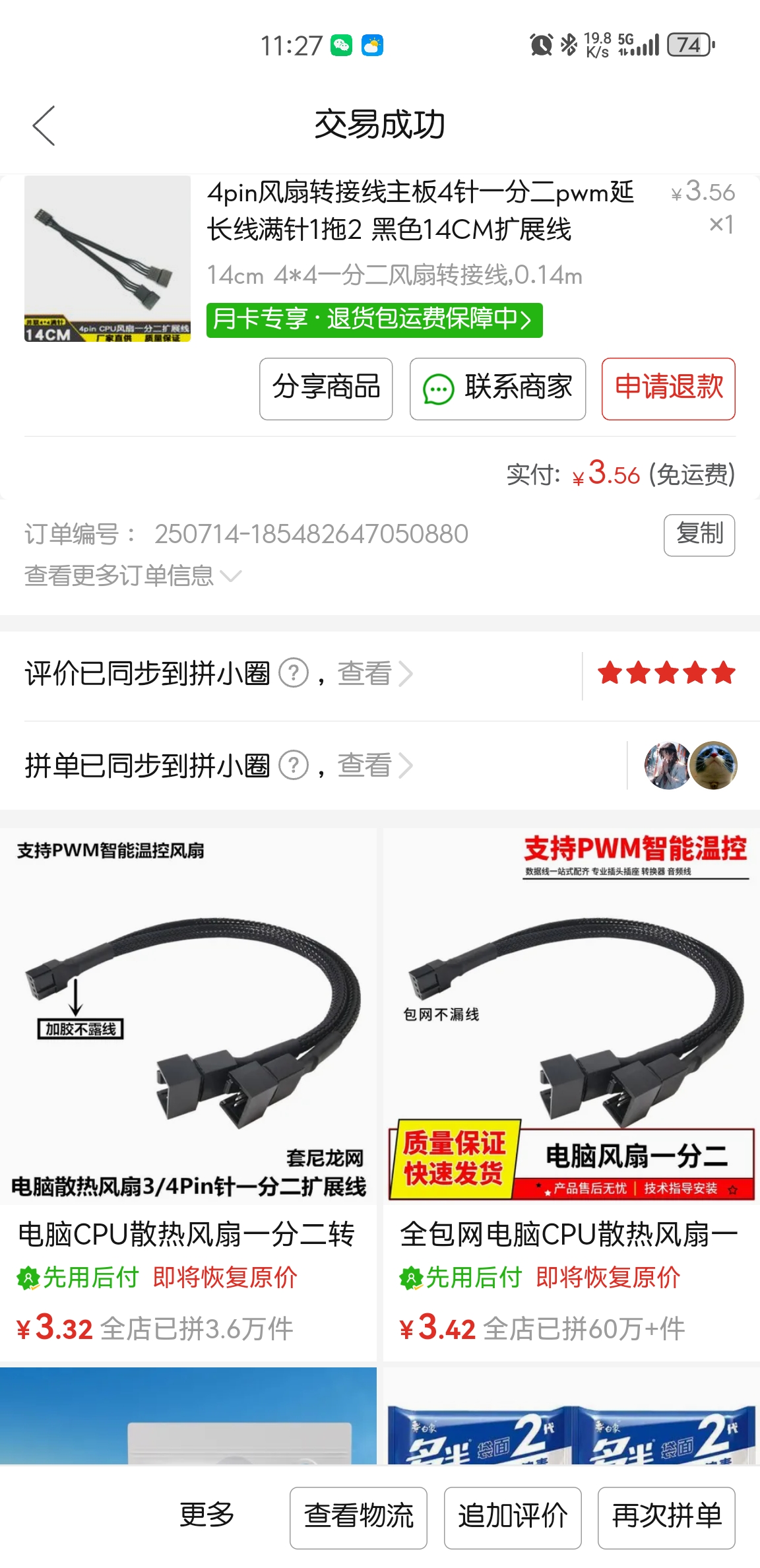

一分二的线分出来都是4pin的啊。6010风扇需要用扎带固定在散热片上,你自己研究一下,一边两个洞用两根扎带连接加长固定,两边一共用四根扎带,非常牢固。风扇调速策略在bios里面可以设置,一般默认就好。两个风扇一个策略。
淘宝上搜到的都是4pin分4pin+3pin的,麻烦给个链接  详情 回复
2025-8-1 11:14
2025-8-1 11:14:30 显示全部楼层
[quote][size=2][url=forum.php?mod=redirect&goto=findpost&pid=153931&ptid=32851][color=#999999]自由的钢铁 发表于 2025-8-1 11:06[/color][/url][/size] 一分二的线分出来都是4pin的啊。6010风扇需要用扎带固定在散热片上,你自己研究一下,一边两个洞用两根扎 ...[/quote]
han

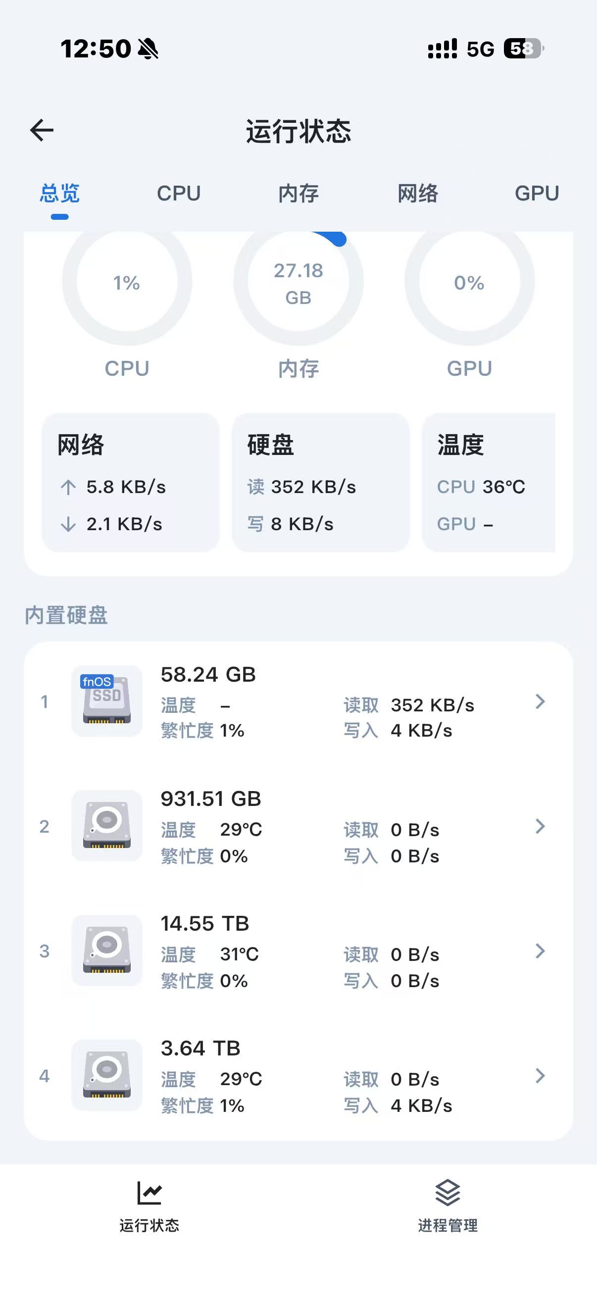

2025-9-17 13:39:05 显示全部楼层
已经安装完毕!温度30度左右,很稳,两个风扇都支持PWM温控调速!
按的你的帖子,CPU也加装了迈度6010,我把原装7叶0.6A的机箱风扇也换了利民C12C,还加了一个傲腾一代16G当SSD缓存。 目前温度控制的很好,目前最大的噪音是企业硬盘的炒豆子声音。  详情 回复
2025-12-3 08:04

学习了,我也给CPU加了散热,用粘的方法,但是我觉得风的方向为抽风更有利于散热,我现在也是吹风,有空试试。
zgc
早上实测了一下,抽风比送风温度低,还比较稳定  详情 回复
2025-12-22 15:40

一开始遇到了重启掉盘,后来有一次升级,直接全掉,换了个200w电源之后没掉盘了。
前几天拷监控视频,cpu和硬盘的温度直接升到60度,然后死机了,电源键也没反应。。。直接换了风扇和硅脂,拷了两个小时,温度一直在40到50之间。

2026-4-3 23:58:57 显示全部楼层
这玩意怎么拆机啊,我想换风扇,拆不下来啊
折腾后,勉强装机回去了 前进风改后进风 CPU加60小风扇 待机看温度是大概降低了有20度左右,从60多降到40多 工作温度也就50多 完结撒花  详情 回复

2026-4-7 10:14:58 显示全部楼层
折腾后,勉强装机回去了
前进风改后进风
CPU加60小风扇
工作温度也就50多
完结撒花
zgc
我尝试把后出风改成后进风,但是我的待机温度反而高了5度左右,换回后出风又恢复原来的温度35°  详情 回复

2026-4-30 08:59:03 显示全部楼层
冒牌 发表于 2026-4-7 10:14
折腾后,勉强装机回去了
前进风改后进风
CPU加60小风扇
