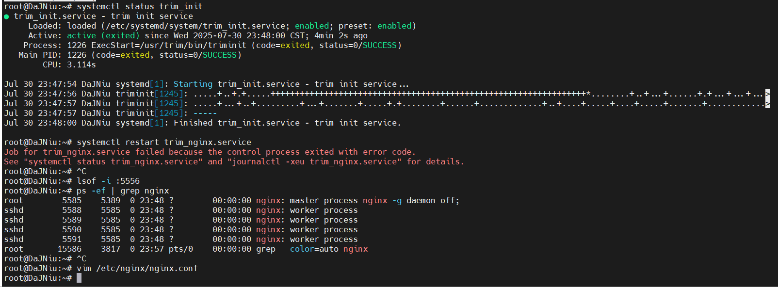

设备环境:(物理机、局域网、系统0.8.xx)
BUG现象:飞牛升级关机后,再次开机就访问不了web管理界面,但ssh服务可以正常访问
联系方式:QQ:401623837
日志文件:无法登录web无法提供
运行systemctl status trim_init
出现** for trim_nginx.service failed because the control process exited with error code.
See "systemctl status trim_nginx.service" and "journalctl -xeu trim_nginx.service" for details.
等提示,重启多次均无法解决
执行 lsof -i 5556无显示

8000或者5566的端口没看到监听,看起来应该是哪个服务没起来或者挂了
2025-8-3 07:28:02 显示全部楼层
已修复。我的情形是我自己装了Nginx,然后我把自己的Nginx进程停了,就恢复了。

修好了,端口被占用了,关闭占用端口的服务就正常使用了
2025-8-4 21:04:51 显示全部楼层
systemctl stop nginx
