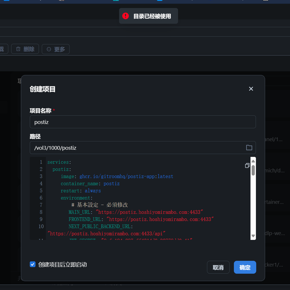

2025-8-1 01:16:29 显示全部楼层 阅读模式
目录已经被使用 无法使用docker compose 创建容器
目前有三个储存空间 都切换过 但是依然一样的状况
3611
640
2025-8-1 01:16:30 显示全部楼层
你这文件夹里面有一个你之前创建的compsee 去把他删了或者换一个地方
有试过删除或是换地方 但是结果是一样的  详情 回复
2025-8-1 10:45
2025-8-1 10:45:32 楼主 显示全部楼层
有试过删除或是换地方 但是结果是一样的
3611
640
2025-8-1 10:56:15 显示全部楼层
阿葆x 发表于 2025-8-1 10:45
有试过删除或是换地方 但是结果是一样的
你系统是哪个版本的
系統版本 0.9.18  详情 回复
2025-8-1 11:02

2025-8-1 11:02:50 楼主 显示全部楼层
七月七夕 发表于 2025-8-1 10:56
你系统是哪个版本的
系統版本 0.9.18
3611
640
2025-8-2 19:35:09 显示全部楼层
你得在往里面一级创文件夹再试试?
沒有改善 我甚至都想重裝系統了..... 不然我就得用ssh 進去裝  详情 回复
2025-8-3 22:35

2025-8-3 22:35:57 楼主 显示全部楼层
七月七夕 发表于 2025-8-2 19:35
你得在往里面一级创文件夹再试试?
3611
640
2025-8-4 16:31:16 显示全部楼层
这边给官方反馈一下
到bug反饋那邊嗎?  详情 回复
2025-8-4 21:04

2025-8-4 21:04:41 楼主 显示全部楼层
七月七夕 发表于 2025-8-4 16:31
这边给官方反馈一下
到bug反饋那邊嗎?
3611
640
2025-8-5 17:32:29 显示全部楼层
[quote][size=2][url=forum.php?mod=redirect&goto=findpost&pid=155379&ptid=33079][color=#999999]阿葆x 发表于 2025-8-4 21:04[/color][/url][/size] 到bug反饋那邊嗎?[/quote]
这个bug官方的回复,你检查一下是不是那个占用了这个路径
检查过 是没有占用 我如果用ssh 去启动docker compose 是没问题的  详情 回复
2025-8-6 08:00

2025-8-6 08:00:03 楼主 显示全部楼层
3611
640
2025-8-7 12:09:09 显示全部楼层
以前装过,docker内部有记录.....
我再看看吧 不過我裝的是完全新的容器 就是...  详情 回复
2025-8-8 00:06

2025-8-8 00:06:16 楼主 显示全部楼层
3611
640
2025-8-9 11:11:52 显示全部楼层
你要侧底删除docker 的去选择的存储空间里面管理员模式查看,里面有个docker文件夹全删了(记得备份),
好的 我再試試看  详情 回复
2025-8-12 13:35
只能全删吗?  详情 回复
2025-8-11 14:38

2025-8-11 14:38:41 显示全部楼层
七月七夕 发表于 2025-8-9 11:11
你要侧底删除docker 的去选择的存储空间里面管理员模式查看,里面有个docker文件夹全删了(记得备份), ...
只能全删吗?
3611
640
2025-8-11 17:46:50 显示全部楼层
你要重置干净只能全删
我命由我不由天!是魔是仙,只有我自己说了算!
2025-8-12 13:35:40 楼主 显示全部楼层
好的 我再試試看
2025-10-16 16:52:22 显示全部楼层
直接用ssh方式连接 用命令执行吧
