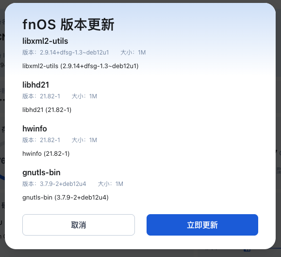

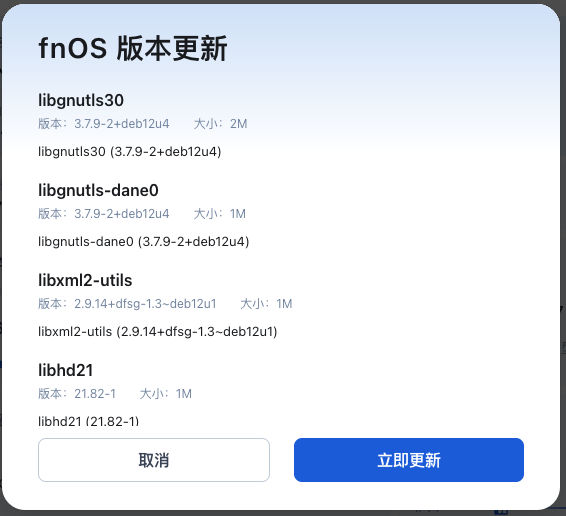

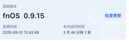

更新失败,版本为0.9.15 按照官方帖子操作后仍然更新失败,求大佬帮助!感激不尽!

手动安装回对应的版本根据更新那张图的信息手动执行一下吧,例如第一条就是执行apt install libgnutls30=3.7.9-2+deb12u4。
目前这种情况都是之前执行过apt命令自行更新导致的。

我遇到你类似问题,目前已经解决。你的系统有一些软件的版本和上面图片列表不一致导致的,具体是哪个软件我就不清楚了,解决方法就是按照官方给出的上面更新列表,从上到下依次运行
sudo apt install libgnutls30=3.7.9-2+deb12u4
每次安装完一个列表中的软件后,尝试去点击系统更新,如果还是无法更新,说明还有其他软件版本不对,继续按照列表去安装后面的更新软件,然后再点击系统更新。最终你会发现更新完某个软件后系统突然可以更新了。
