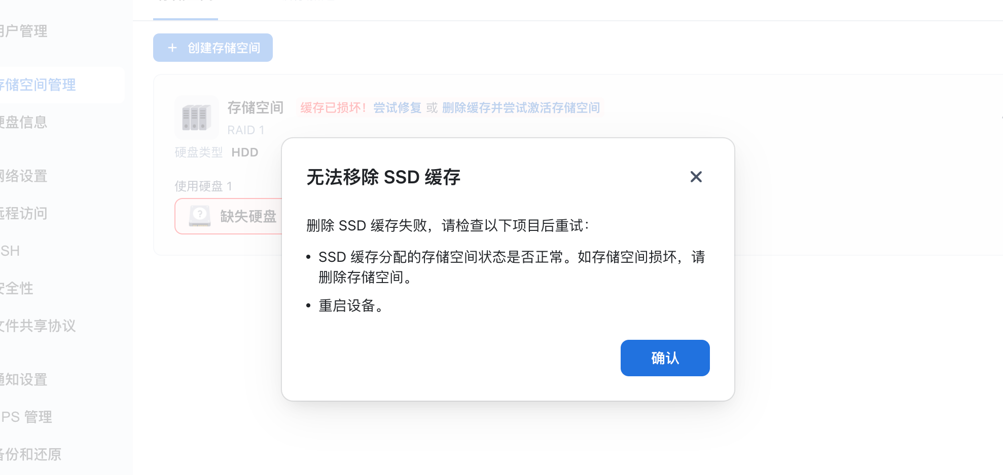

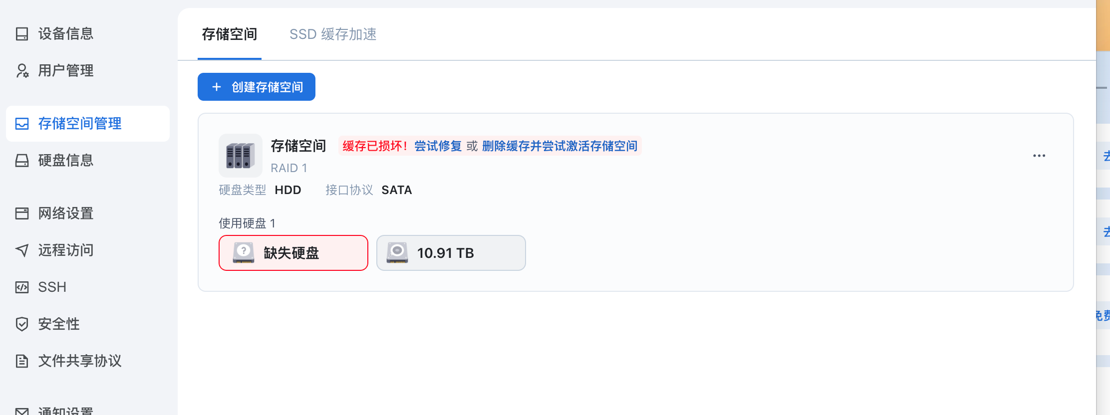

正常使用的双盘位NAS,拆下来以后,换了两块6T的硬盘上去检测了一下,其中一块有问题,就点了停用,然后关机,系统就挂了,第一个问题是重新启动不了,然后反正没有配置什么内容,就存个文件,于是重新装了一遍系统

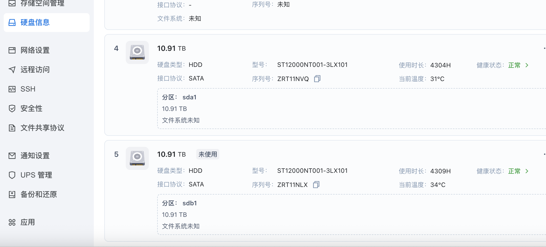

新系统装好以后,把原来正常使用的2块12T的硬盘放回去,应该能正常挂载,结果放上去只有一块硬盘启用状态,另外一块显示未使用,怎么也启用不了,另外文件管理器也是空的,正常启用的那块12T也只是显示使用,但是文件管理器访问不了。

是读写缓存吗?如果是的话,你就用UFS EXPLORER软件扫盘吧。
