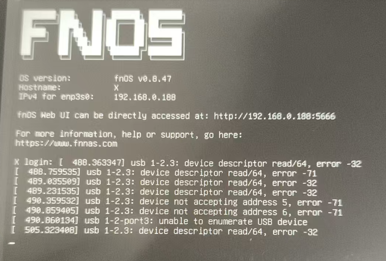

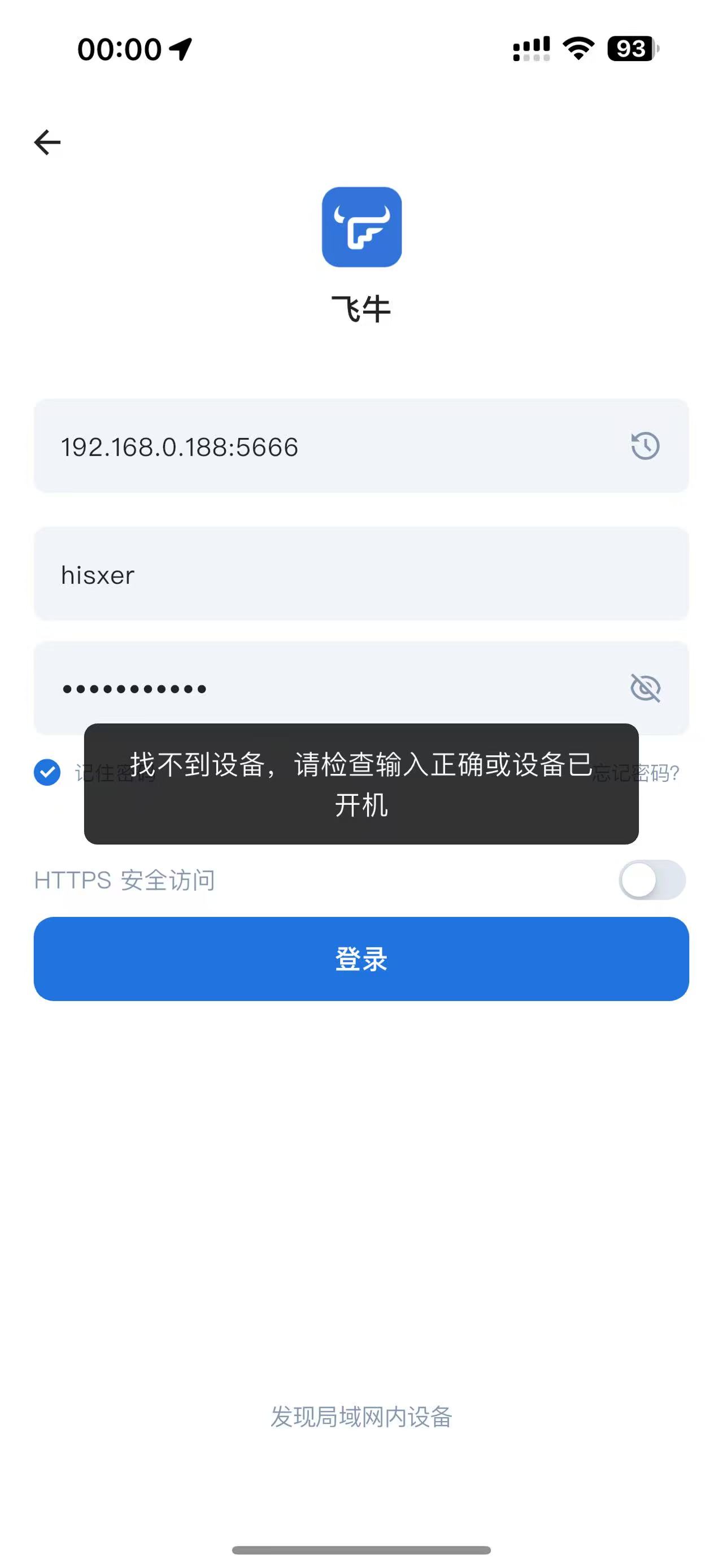

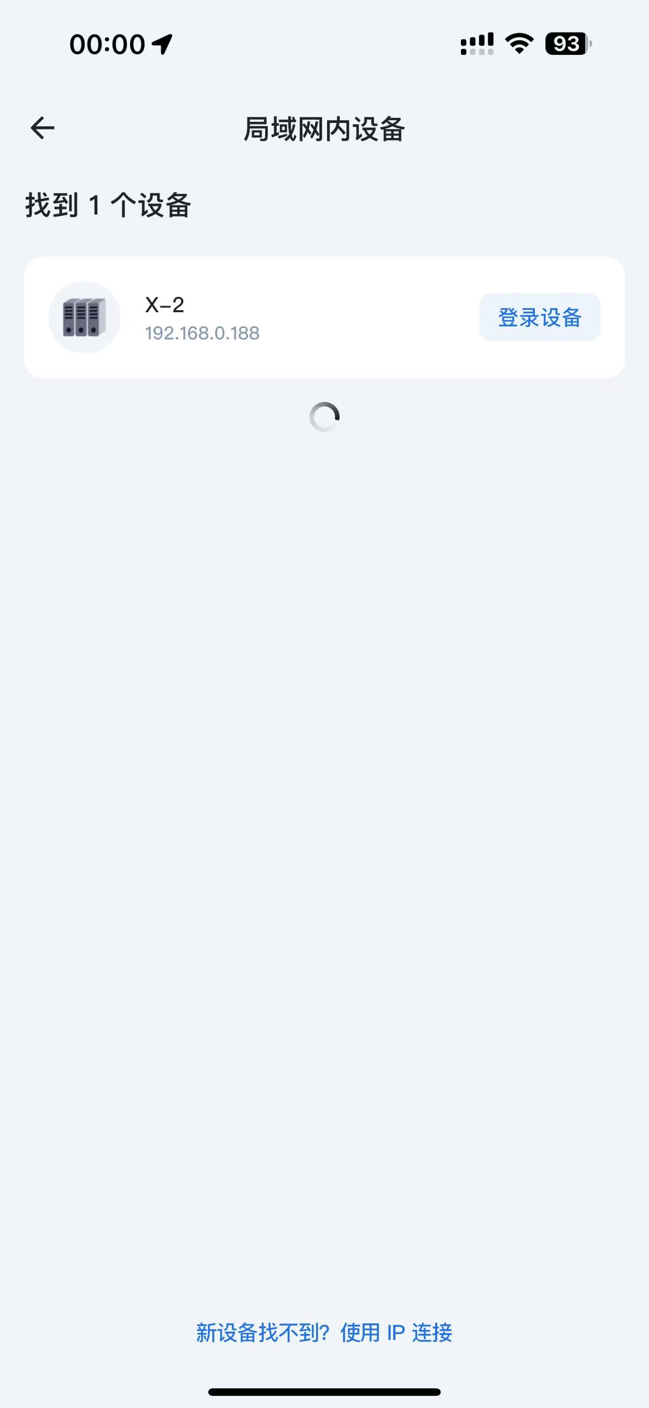

纯小白,求解答这是什么情况

感觉是dns的问题
现在的ip地址是192.168.1,飞牛的是之前家里的192.168.0.。 怎么才能把飞牛的ip改过来 但是我看显示的都是device error什么的都  详情 回复

你是在用USB网卡吗?会不会是这个问题。还有搬家之后路由的地址跟光猫的地址有没有冲突。(如果是桥接的话那就不用管)
现在的ips地址是192.168.1,飞牛的是之前家里的192.168.0.。 怎么才能把飞牛的ip改过来  详情 回复
怎么才能把飞牛的ip改过来

先把电脑改为同段的,登录后再改自动获取
弄好了,这会可以登录了,谢谢了  详情 回复

seasonpoiy 发表于 2025-8-2 23:12
先把电脑改为同段的,登录后再改自动获取
弄好了,这会可以登录了,谢谢了
