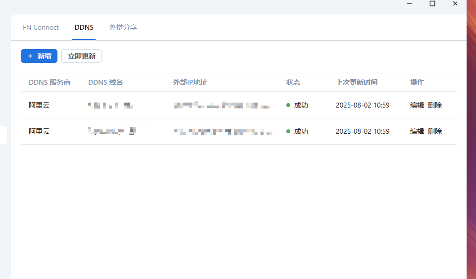

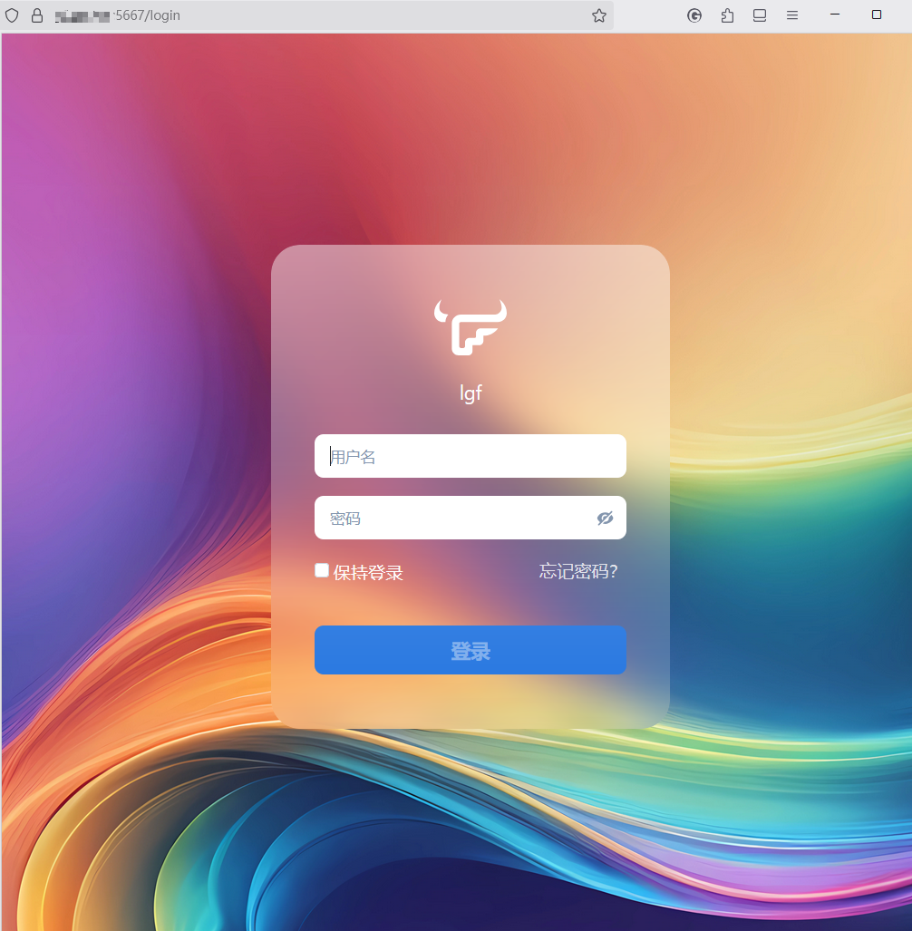

问题描述
配置证书参考的这位大佬的教程:https://club.fnnas.com/forum.php?mod=viewthread&tid=16025
我使用的是阿里云,一开始完成后,还是没法使用 域名+端口登录,后面在飞牛里面添加了DDNS才成功。
然后可以正常访问,不会出现不安全的标识。

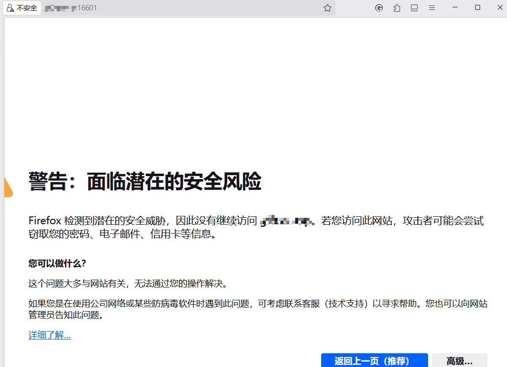

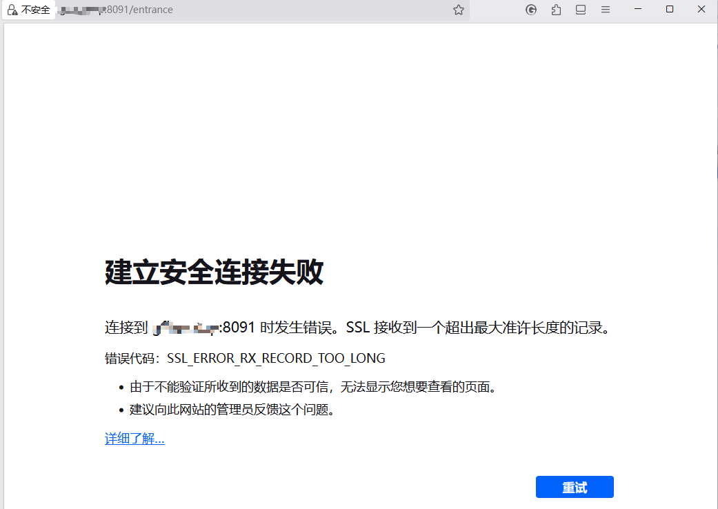

但是我访问端口16601的lucky和8091的1panel都不行,都显示不安全。
换了其他浏览器也不行,请问这是为什么?

2025-8-2 11:12:47 显示全部楼层
直接用lucky配置证书,lucky反代不就行了吗,为啥要绕到1panel里配置证书

GFLIN 发表于 2025-8-2 11:28
觉得这个教程更简单些,操作也方便
论坛搜索一下lucky,或参考这篇帖子:https://club.fnnas.com/forum.php ... 2612&highlight=

2025-8-2 22:25:55 显示全部楼层
证书lucky申请了,上传之后路由器放对应端口就行了
2025-8-8 16:43:14 楼主 显示全部楼层
这个问题解决了,要把申请的证书放到lucky和1panel里面才行
