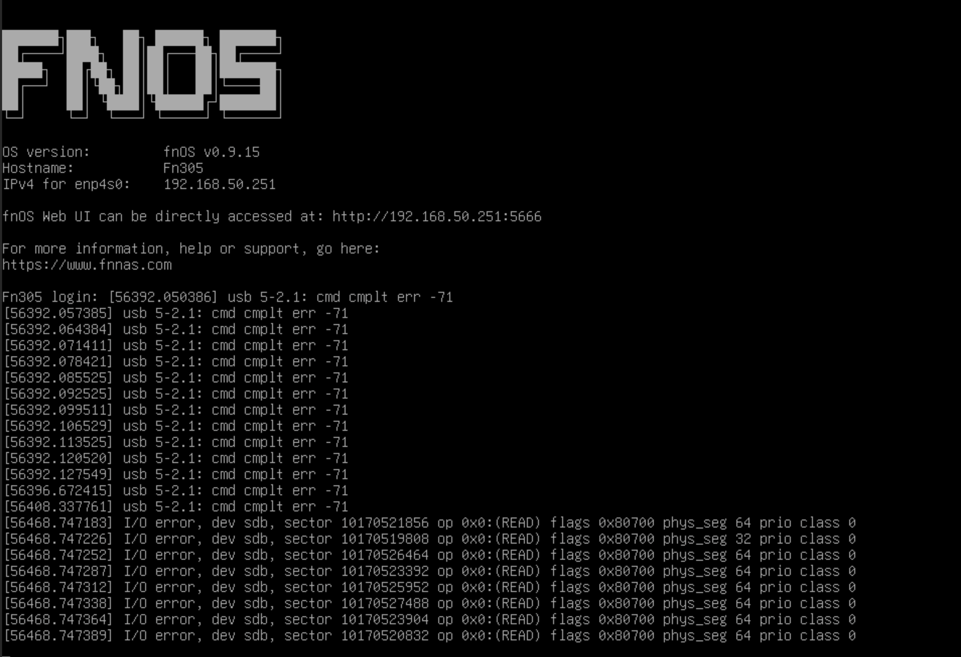

设备环境:飞牛os虚拟机、与系统版本号无关
BUG现象:重启或关机失灵,等待一段时间无反应,且网页刷新后进不去,但有些docker如sunpanel、metube网页仍能打开,有些如青龙面板、openlist就打不开;需强制关闭后重启

疑似是因为硬盘休眠。 可能是Unraid的硬盘被飞牛识别成了 HDD,然后休眠了。 我在飞牛设置里把休眠关了。
(我遇见了2个问题, 1个是关机之后没反应,然后必须强制关机。 第二个是 vnc 控制台开完机过几个小时就不能控制了, 输入什么都输入不了。 把休眠关闭之后, 问题2暂时没出现。 目前没关机测试1, 我怀疑可能也解决了)
